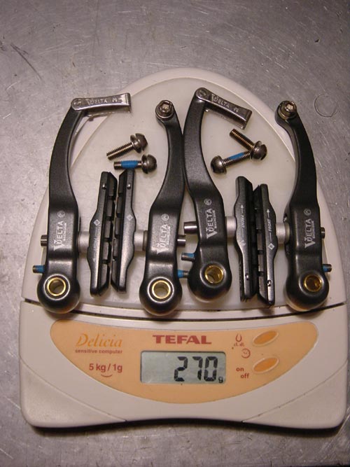

die Mrazek wiegt ohne pads 105g. die Vuelta arme ohne pads wiegen 67g. ein normales paar MTB pads wiegt 52g.
die einzige bremse die in die nähe der Steinbach kommt aber dafür bezahlbar ist ist die Vuelta Magnesium. ich habe übrigens wieder eine limitierte anzahl dieser bremsen erhalten...
gewicht eines satzes vorne und hinten inklusive aller (stahl-) schrauben und der beläge: 270g
man vergleiche:
XTR 395g
Avid Ultimate 368g
Avid Titan 322g
Tektro Magnesium 320g
Avid Magnesium 318g
FRM DP-4 292g
man kann die bremse problemlos auf 230g tunen. meine wiegt momentan lediglich 214g! mit rennradbelägen so wie sie Steinbach auch verbaut sind sogar 190g möglich!!
unten schön zu sehen der satz original stahl-schrauben der Vuelta Magnesium (83g)und dann die tuning-version (28g)...
dann noch ein foto der Steinbach inklusive der gelieferten pads: 212g der satz vorne und hinten / 490 euro. autsch!
was noch anzumerken ist ist die tatsache dass um die Steinbach montieren zu können die Cantileversockel je 2mm gekürzt werden müssen. das ist bisher der grund das ich die dinger immer noch nicht probiert habe. meine titan und alusockel sind mir einfach zu schade um sie einfach mal so abzufeilen...
