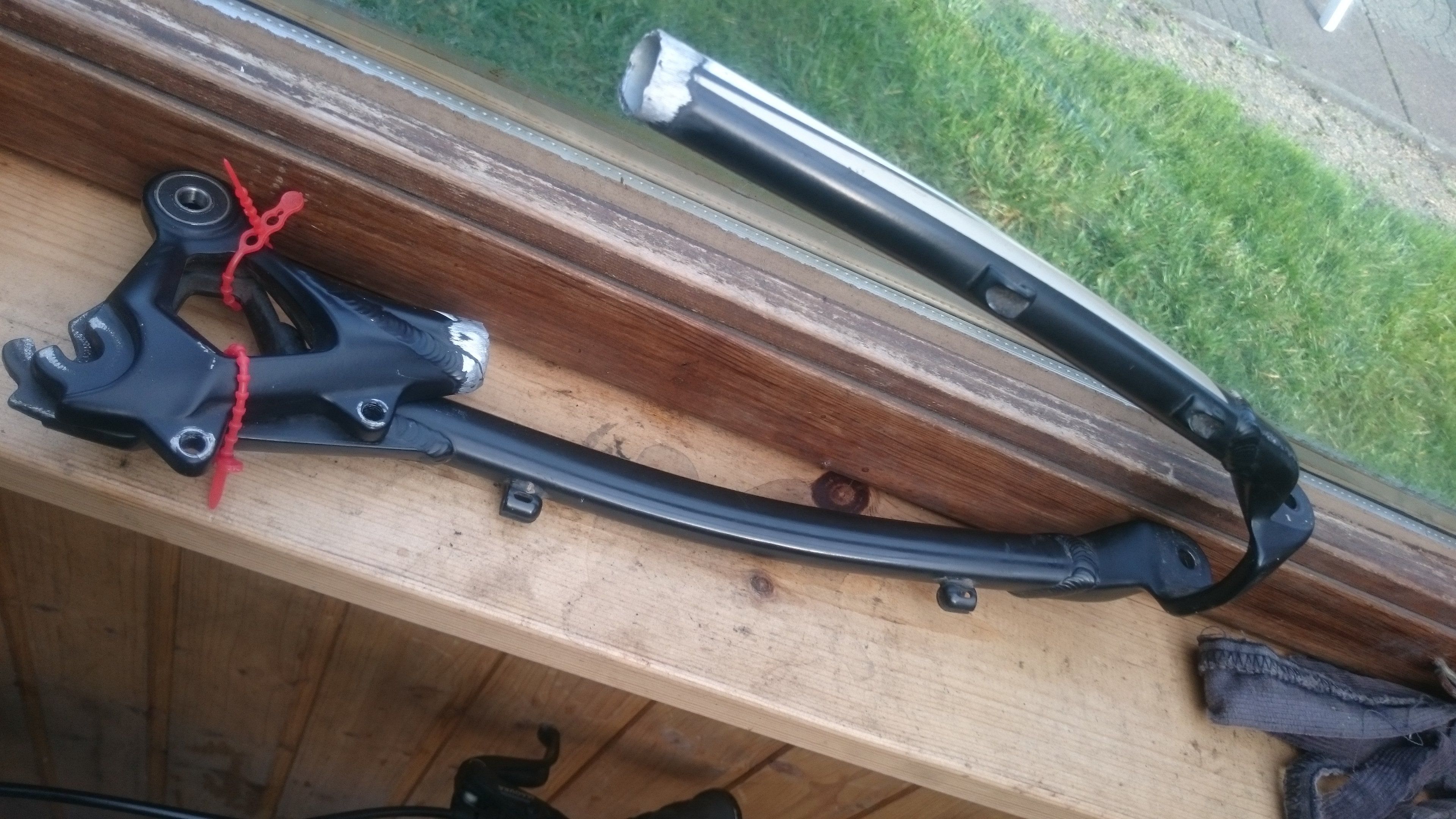

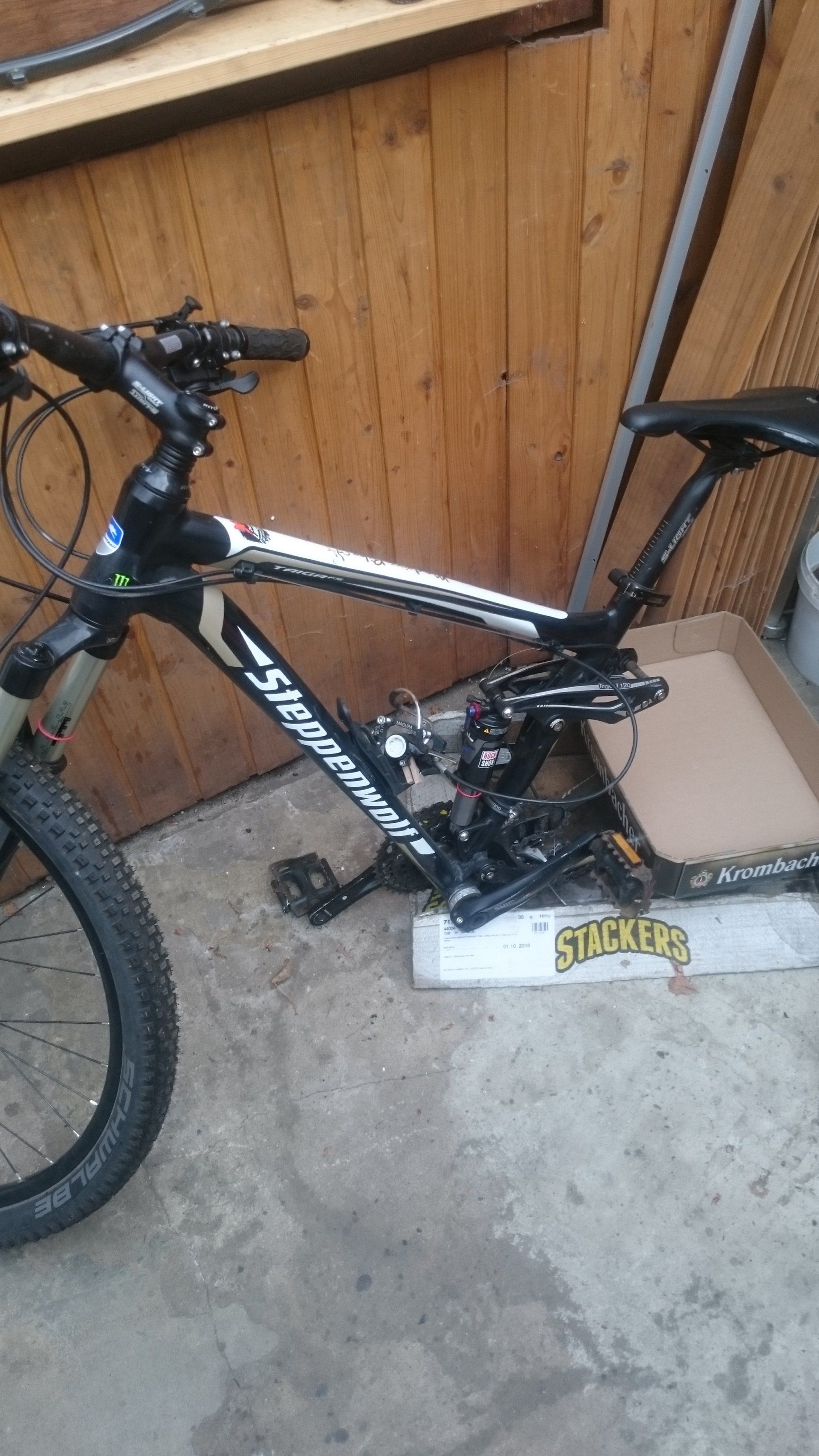

Ich habe hier das oben genannte MTB mit Rahmenbruch an der hinteren Bremsaufnahme und suche möglichkeiten da abhilfe zu schaffen. Ja, ich weiß das die Firma Pleite ist und der Rest gekauft wurde. Hat jemand da eine gute Idee? Der Rahmen hat die Größe M.
Hier mal ein paar Bilder dazu
Momentan noch nicht, der Rahmen ist unmittelbar über der Bremsaufnahme gerbrochen.
wenn jemand so ein Teil neu oder gebraucht hat bitte PM an mich.

ich schaue mal nach ob ich etwas finde, am liebsten würde ich so eine Strebe kaufen,
Könnte hier das Material Stehen??? Oder sind das nur nummern?

Hallo, ich habe jetzt doch noch eine Hinterbaustrebe kaufen können und diese eingebaut. Obwohl die nicht 100% gleich aussah und auch anders Aufgebaut war passte diese. Die Maße hatten wir vorher verglichen und diese stimmten überein. Die Strebe passt wie angegossen. Das Rad ist gerettet.
Fazit: Die Maße sollte man auf jeden Fall vergleichen, ansonsten kann auch eine andere Strebe der FA Steppenwolf passen.

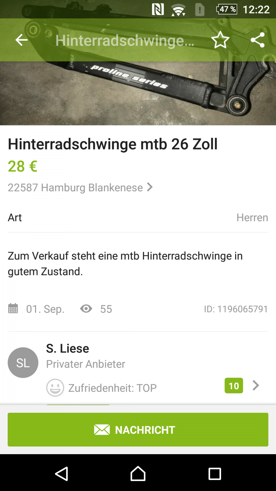

Hallo hier ist eventuell eine ersatzschwinge für jemanden der auch mein problem noch hat. Bevor das Rad komplett in den Müll wandert
