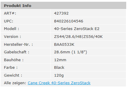

ich habe schon mal im Federungsthread nachgefragt da war die Resonanz aber lau, hoffe das ich hier schlauer werde. Ich brauche für mein Trek Rumblefish ein neuen Steuersatz. Gabel ist tapered, sollte kein Problem sein. Auf NAchfrage bei Trek wurde mitgeteilt es muss ein Steuersatz für tapered E2 sein. Und dieses E2 bereitet mir Kopfzerbrechen. Eigentlich ist E2 ja etwas mehr Gabelvorbiegung um das Handling zu verbessern. Bin der Meinung das wird durch die Gabel realisiert. Da sollte doch ein normaler tapered Steuersatz passen. Trek gibt auch die Maße an, siehe Bild. Mit den maßen findet man problemlos Steuersätze, aber es steht nirgend was von E2 da. Was soll ich nun davon halten?

zunächst mal gibt es keinen "normalen tapered steuersatz". das was da im trek verbaut ist, ist aber in der tat nichts außergewöhnliches.
wenn dir das bild von trek als daten zum rumblefish geschickt wurde, hast du ja alles was du wissen musst. suche nach ZS44/28.6 | ZS56/40, dann findest du einen passenden steuersatz. gibt es so eigentlich von jeder steuersatzfirma. nur bei ritchey musst du aufpassen, die machen meines wissens ausschließlich ZS55 unten.
e2 hat auf jeden fall nichts mit dem steuersatz zu tun.
du verwechselst da die bezeichnungen E2 und G2 von trek:

Da hab ich dann in der Tat was verwechselt, danke für den Tip. Nen Steuersatz mit den o.g. Maßen findet man wirklich problemlos, allerdings steht auch in der Mail von Trek E2. Mit der Hersteller Nr. findet man aber ie LAger. Sind schon bestellt, Danke nochmal.
