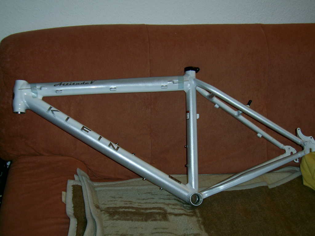

das 2006 Modell braucht einen normalen 1 1/8" steuersatz. und das ist bei den attitudes seit 1997 so, davor hatten sie die eingepressten klein steuersatzlager und die sind in der tat oben 1.5" gross.
also entweder bist du mit dem baujahr voellig daneben oder mit deinen berechnungen. stell mal ein foto vom rad ein!

einmal der rahmen
und das steuerrohr
wie du siehst hat das nen durchmesser von 40mm was ja 1,57" sind.
ja, das ist ein neuer rahmen und da passt ohne probleme ein normaler 1 1/8" steuersatz. innendurchmesser 33.9mm - der teil vom steuersatz, der da reingepresst wird hat 34.0mm aussendurchmesser, das passt schon ;)
gruss, carsten
Musst du auch nicht, ich wollte darauf hinaus das der Innendurchmesser 34 mm hat und nicht wie du unter deinem Bild angegeben
"wie du siehst hat das nen durchmesser von 40mm was ja 1,57" sind."
