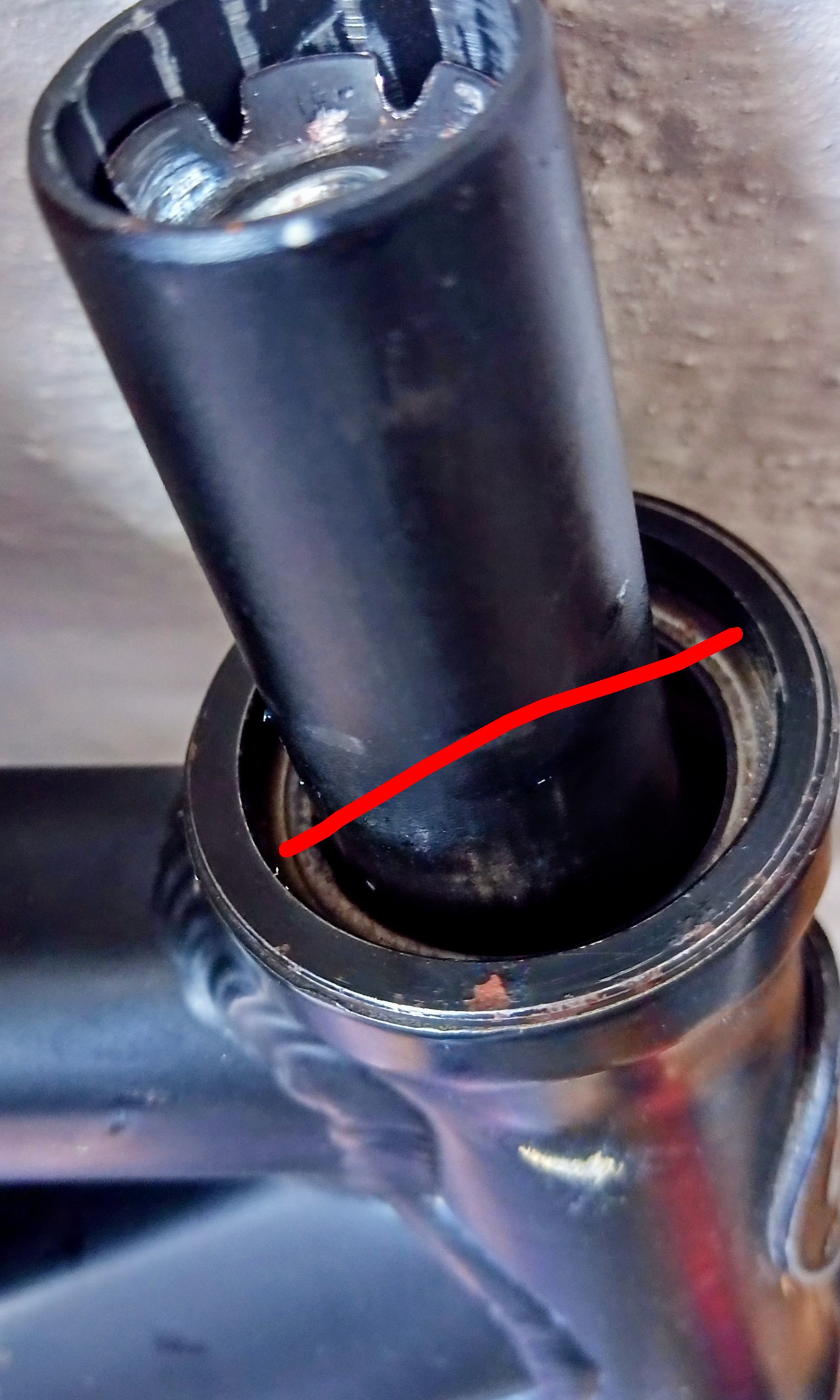

Leider passt der bestellte nicht. Bilder im Anhang. Es sieht so aus, als benötige ich ein Kugellager mit 40mm Durchmesser. Hat jemand eine Idee wo es sowas gibt?
Da kann auch kein IS Lager passen, wenn da vorher Kugelringe drin waren. Ausserdem sieht das für mich wie ein ZS Steuersatz aus.
Danke für deine Nachricht. Wo finde ich dafür den passenden Steuersatz? Den jetzigen "FSA Orbit I IS41/28,6 - IS41/30i" schicke ich zurück.
Im Anhang die Bilder, also unten und oben sind es jeweils Außen 50mm und Innen sind es 40mm. Ich hoffe es ist ausreichend.

Das wusste ich nicht. Das beim Rahmen der Einsatz noch raus muss. Hole ich nach und melde mich wieder. Danke
Das richtige Werkzeug zum Ausbau heißt übrigens Austreiber für Steuersatzschalen o.ä. Muss m.E. kein Park Tool sein, kannst auch ein Hausmarkenteil wie z.B. von Katana oder so nehmen.
Wenn Du es mit Hammer und Schraubenzieher machst, kannst leichter was kaputtmachen.
Danke für eure Unterstützung. Es sind 44mm ohne Steuersatz Einsatz. Hab jetzt einen passenden von den Links bestellt. DANKE
