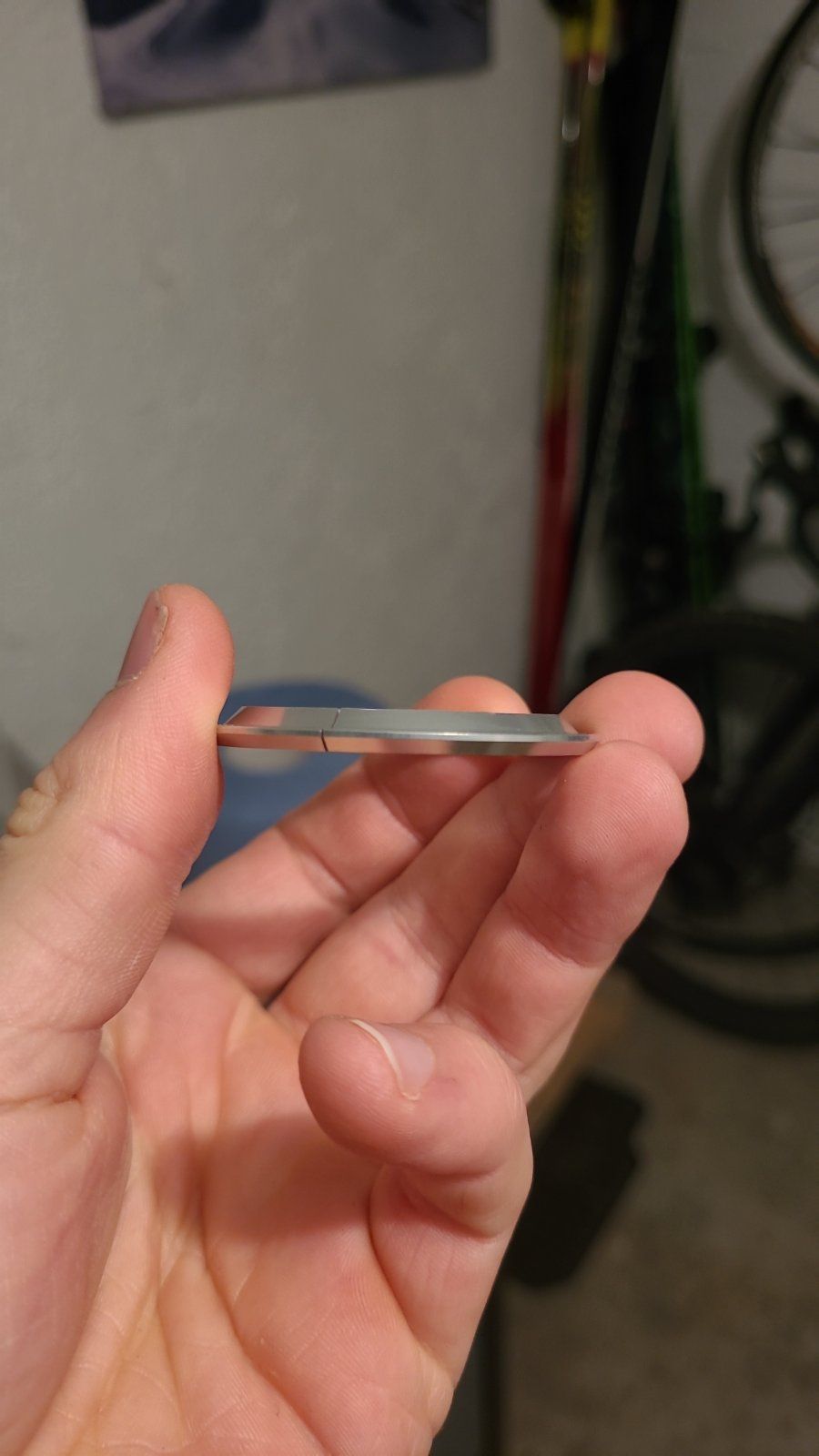

Ich hab dann wohl den 40mm
Ich versuch den alten mal abzuziehen, dann seh ich es ja. Rein optisch hat des gepasst, aber bin da auch kein experte zugegebenermaßen
Also ob es der Konus für 1 1/8" oder 1.5" ist merkt man eindeutig. Lager vielleicht falsch rum?
Denn Unterschied von 30 auf 40 mm könnte man auch ohne messen erahnen.
Du hast sicherlich entweder den Konus falsch aufgesteckt oder das Lager falsch eingesetzt .
Bau bitte mal die Gabel aus, steck den gesamten Steuersatz auf den Gabelschaft und ma so n Foto. Irgendwo ist was falsch.
Ist eingebaut zwischen Gabelkrone und Rahmen n Spalt oder liegt dir Gabelkrone am Rahmen an?
