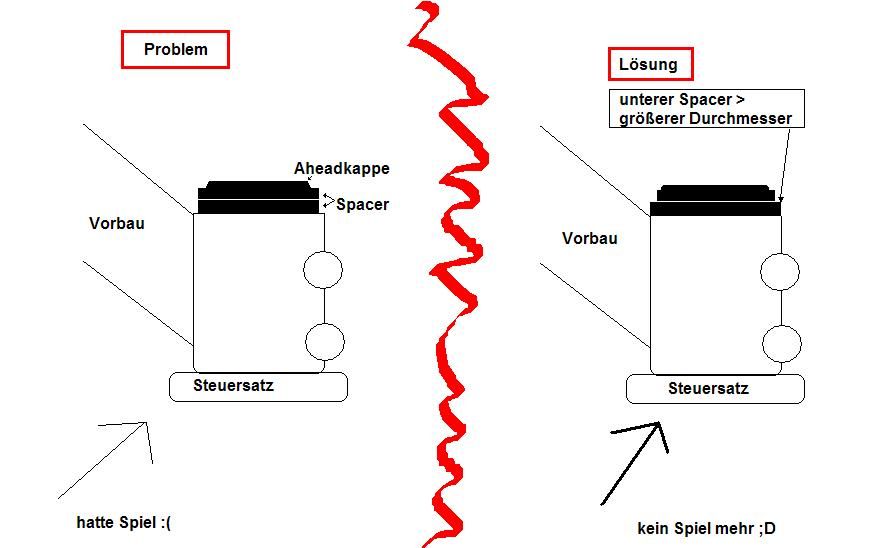

das war bei mir auch und ich war am verzweifeln. mein steuersatz is jetzt 7 jahre alt und rennt 1a.
also eine frage hast du über deinem vorbau (also wo die ahead kappe sein sollte) einen oder mehrere spacer?
funky^jAY schrieb:
jup...einen spacer habe ich unterm vorbau
hm...und über dem vorbau keinen? dann kann ich dir nicht helfen.
meine lösung is im anhang. wird dir aber nicht weiter helfen wenn du über dem vorbau keinen spaber hast.
edit: nicht zu vergessen die einfachste methode: vorbauschrauben lockern>schraube an der kralle fester ziehen :cool:

aber der obere spacer ist doch quasi nur dazu da, das man die ahead kappe festziehen kann, damit diese einen agriffspunkt hat.
wenn man die kappe festgezogen hat, und dann den vorbau festzieht, dann könnte man die doch theroetisch auch abschrauben, oder da die sowieso nicht dazu da ist das ganze fest zu arretieren?!
ich kann oben auch gar nix mehr drüber machen da der gabelschaft zu kurz ist.
ich werds nochmal mit ordentlich festziehen versuchen.
aber beim letzten steuersatz hab ich das ganze wohl zu fest gedonnert so das das dadurch kaputt gegangen ist
Aber ist schon so das der Vorbau über bzw länger is als der Gabelschaft oder?
Der Gebeschaft sollte schon so ca nen halben cm kürzer sein als der Vorbau bzw der Vorbau sollte ca 5mm über den Gabelschaft hinaus gehen

ich hab kein spacer drüber...ich hab nur einen drunter, und dann steht mein vorbau circa 5mm über dem gabelschaft, und die kappe hat angriffsfläche um das ganze nach unten zu ziehen.
