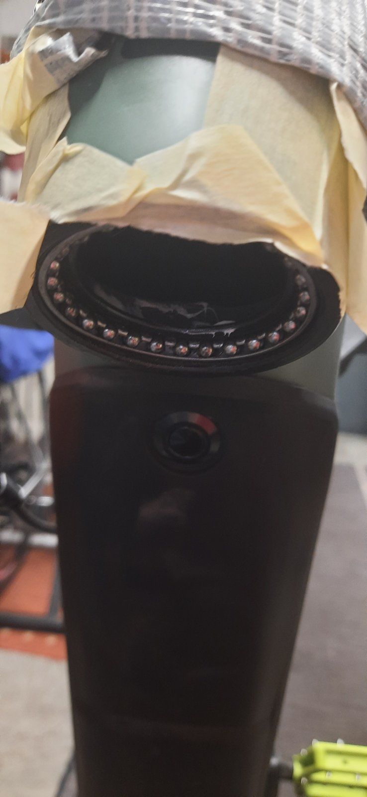

Ich bräuchte Hilfe und zwar ist am Cube Stereo hybrid meiner Frau die Gabel beim Service.
Wegen Corona ist es ungewiss ob ich die Gabel bis März bekomme, darum möchte ich derweil eine andere verbauen.

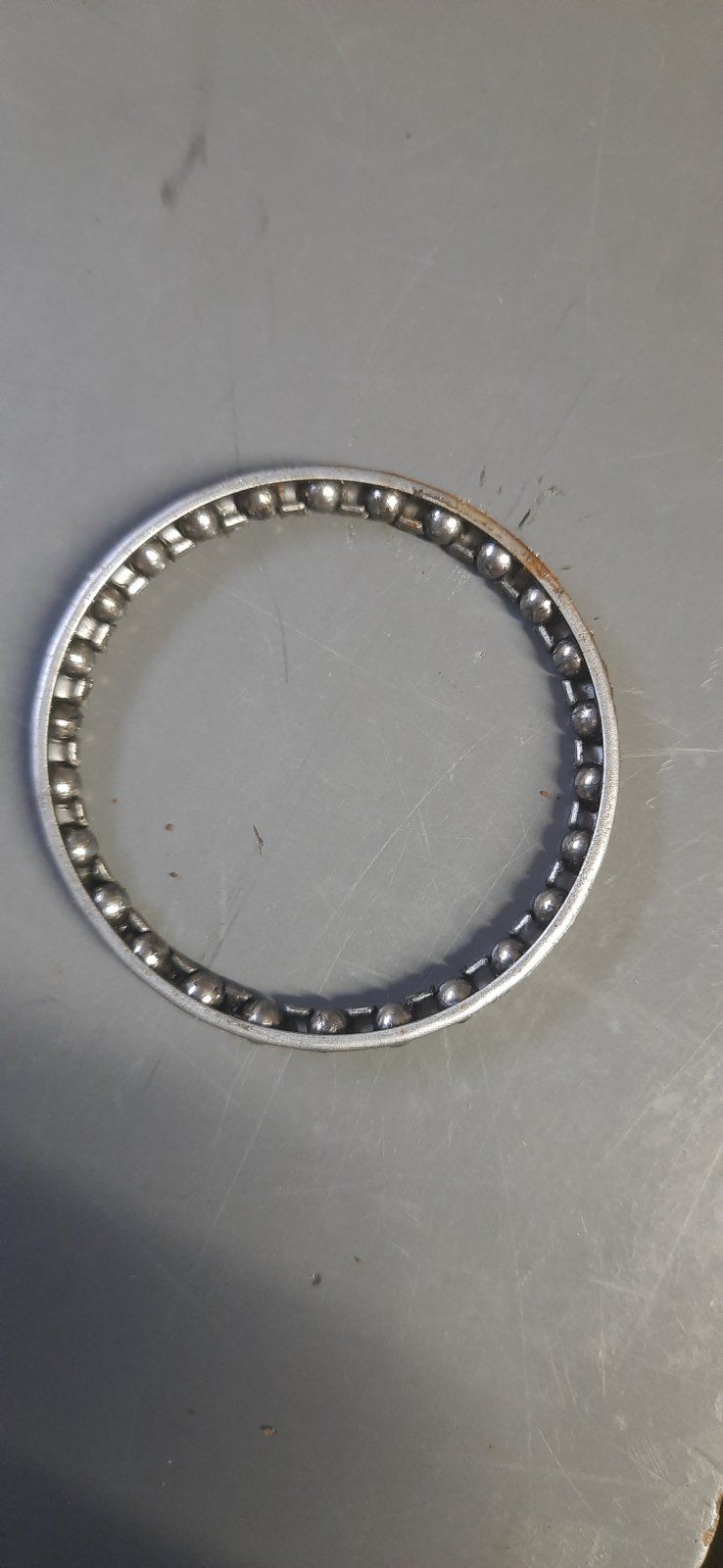

Nun das Problem der untere Gabelkonus ist ja auf der original darauf, jetzt benötige ich natürlich einen neuen.
Nur keiner kann mir dabei helfen, es ist ein offenes Lager verbaut! Siehe Bilder wer hat eine Idee? 20210201_124330.jpg20210201_124407.jpg20210201_124323.jpg
Ist ein Steuersatz von FSA
Danke

Das ist nicht das Problem. Der Konus auf der Gabel und die Lagerschale im Rahmen sind mit diesem Lager Verschleißteile.
Ein Rad für mehrere tausend Euro mit Steuerlager welche vor Jahrzehnten verwendet wurden, schockiert mich etwas. Einen Gabelkonus mit Lagerbahn in 1,5" habe ich noch nie zu kaufen gesehen. Entweder kann man den bei Cube nachkaufen oder man baut sich einen auf der Drehbank. Anschließend muss er noch zum Härten.
Mit dem Lager eine andere Gabel einbauen wird schwer werden. Ich würde nach einem anderen Lager suchen. Was auch immer die Absicht von Cube war.......
Ich hoffe die Dichtungen sind halbwegs brauchbar.
Servus
Ja ziemlich schwach was Cube hier verbaut!
Solange es funktioniert ist es mir egal, der Steuersatz ist OEM Ware und wird angeblich nur für Cube gebaut und von Cube verbaut.
Also neuer Steuersatz und Fall erledigt
