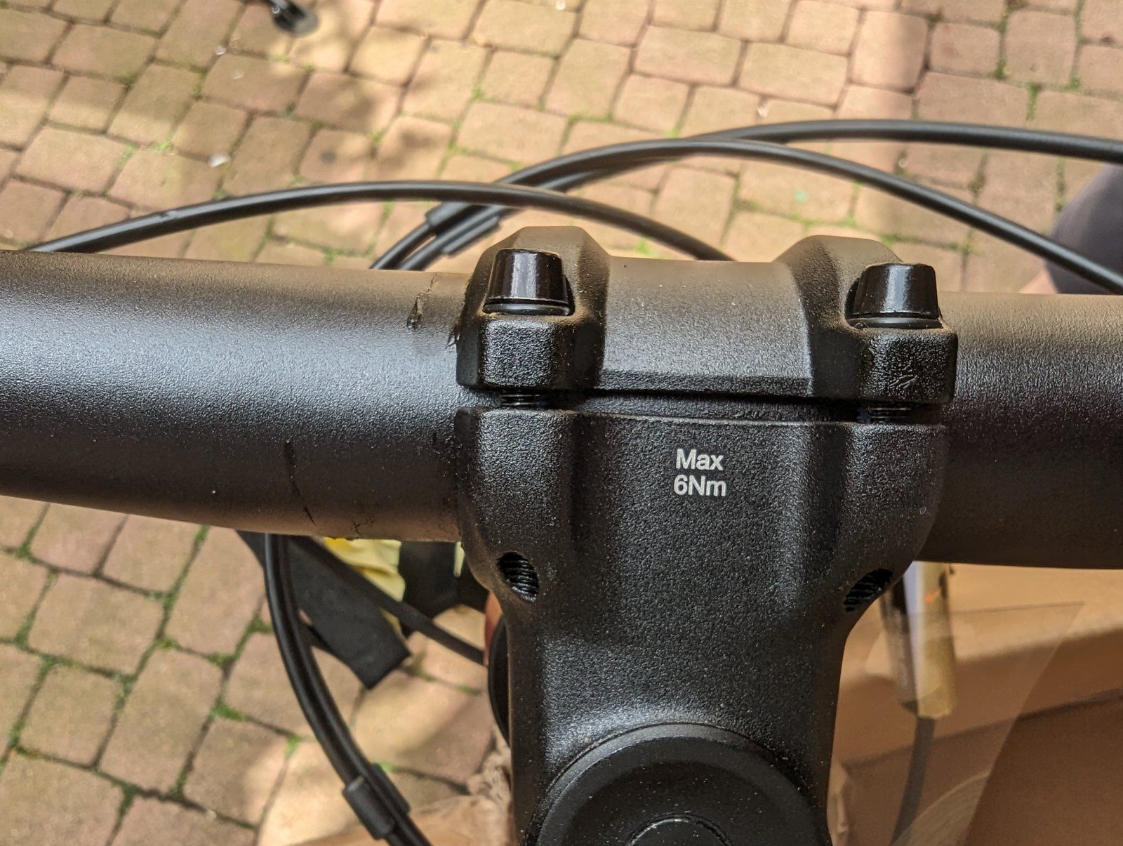

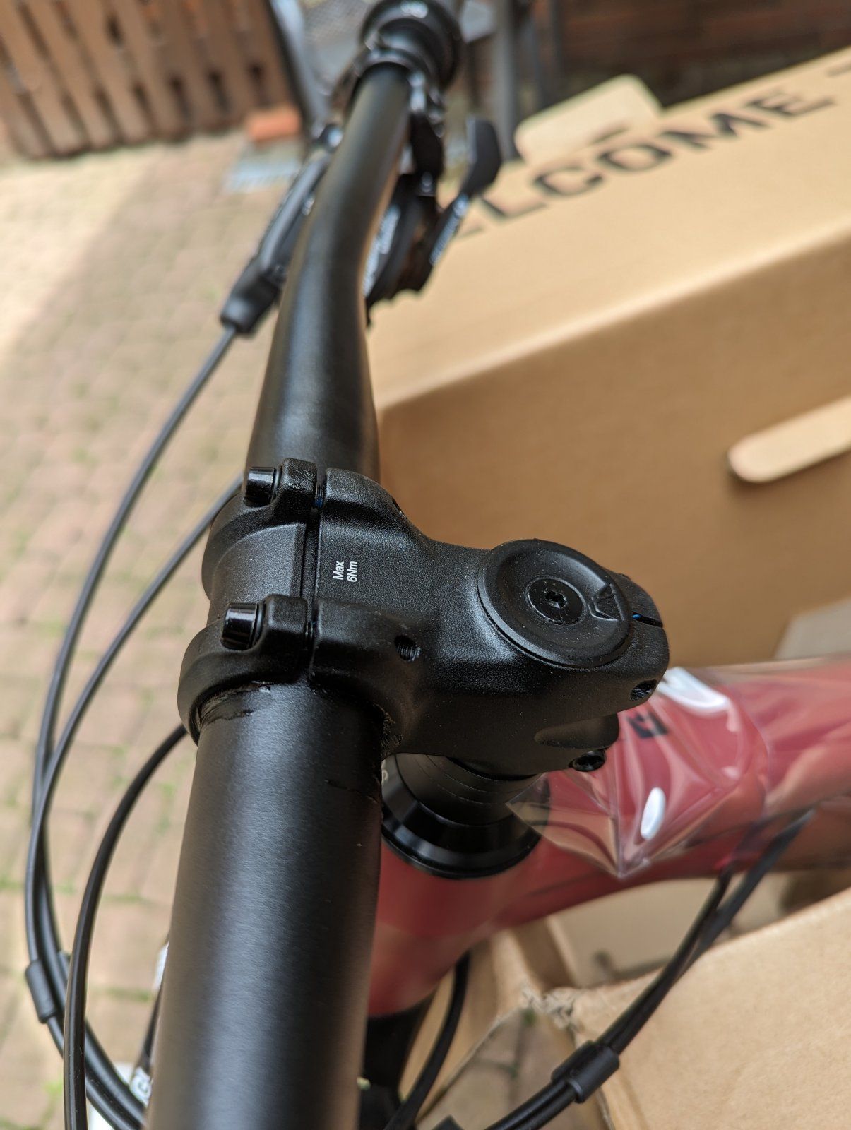

Moin liebe Canyon-Fahrer,
ich sitze gerade an der Endmontage meines Canyon Stoic 3 und bin dezent angepisst ob der miserablen Vormontage. Als erstes fehlte die Carbonpaste, als zweites war die vordere Bremsleitung hinter dem Steuerrohr verlegt 🤦🏼 und nun scheint die Vorbauklemme nicht zu passen. Ich kannte es von meinen bisherigen Rädern so, dass die Klemme nach dem Anziehen mit dem vorgegebenen Drehmoment formschlüssig mit dem Vorbau, also komplett geschlossen ist. Bei dem Stoic steht die Klemme aber fast 5 mm offen und zwar auf der Ober- und Unterseite.
Meine Frage an die Canyon Experten hier:
Soll das so, oder hat der talentfreie Monteur mir die falsche Klemme mitgeschickt?
Viele Grüße
Daniel

Was meinst du mit der Teil? Die obere Seite? Unten ist der Abstand genauso groß. Lässt sich nur nicht gut fotografieren bei den Lichtverhältnissen.
"Der Teil" sollte heißen "der Vorbau-Teil deiner Probleme". Einen ähnlichen Spalt habe ich bei allen meinen Ahead-Vorbauten bis auf den einen, der wie angesprochen ein bündiges Montieren auf einer Seite vorsieht.

Spalt am Vorbau muss vorhanden sein, wie soll das sonst klemmen 🤔
Bisl mehr informieren statt schimpfen .
Nein muss er nicht. Ich habe auch Räder, da ist die Klemme am Vorbau komplett geschlossen, eben formschlüssig. Am Cube Hardtail meines Sohnes zum Beispiel. Warum sollte das dann nicht klemmen, wenn Lenker und Vorbau zusammen passen? 😉 Und zu schimpfen gab's bei der miserablen Vormontage reichlich.

Und ob der Spalt der Klemme 3 oder 5 mm breit ist, spielt für die Frage überhaupt keine Rolle. 😉
Doch, weil 2mm völlig normal sind und 5mm viel zu viel wären und dann etwas nicht stimmen kann.
Wie verhindert dein Formschluss das Verdrehen des Lenkers oder Verschieben zur Seite, wenn nicht zusätzlich ein Kraftschluss vorhanden ist?
Und einen Kraftschluss hast du in deinem Fall nicht mehr, wenn der Lenker zb nur ein paar Zehntelmillimeter zu dünn wäre.

Das will er nicht glauben, weil es falsch ist. Wenn der Durchmesser des Lenkers größer ist, als der des Vorbaus hast du einen Kraftschluss. Auch wenn es nur ein Zehntelmillimeter ist. Oder glaubst du, mit 6 nm Drehmoment würdest du dann den Lenker quasi zusammendrücken? Beim Vorbau meines Rennrades zum Beispiel war überhaupt kein Spalt zwischen Klemme und Vorbau zu erkennen, der war korrekt mit 6 nm angezogen und da hat sich überhaupt nichts verdreht. Das Mountainbike hatte ich inzwischen in der Werkstatt und nach Aussage der Mechaniker ist der Spalt je nach Vorbau mal nicht sichtbar und mal ein paar mm groß, also normal.
Falsch montieren kann man die Vorbauklemme übrigens nicht. Es sei denn, man zieht sie mit dem völlig falschen Drehmoment an.
