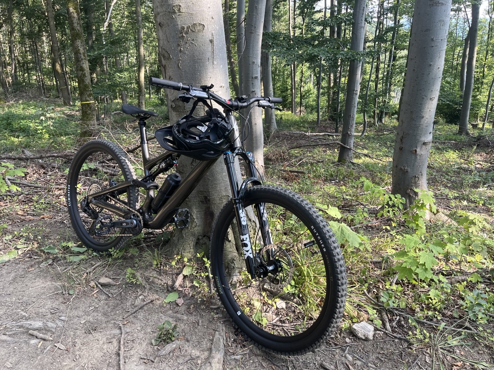

Hätte eine Frage: wegen eines Garantiefalls wurde mir netterweise mein Evo gegen das neue SJ 15 ausgetauscht. An sich großartig, aber auf anspruchsvolleren Trails noch etwas gewöhnungsbedürftig. Hat jemand einen Tipp für Mäntel mit etwas mehr Grip als die originalen? Mit 198cm, 110kg all inklusive und einer Rahmengröße S6 habe ich das Gefühl, ich könnte etwas „mehr“ an Reifen vertragen. Muss an sich eh noch einiges anpassen, aber mittelschwere Downhill-Trails waren mit dem Evo für mein Gefühl schon etwas entspannter. Danke mal ;) ...
Cool, S6.
Poste mal ein Bild bitte. Danke.
Bitteschön, von letzter Woche. Muss echt noch daran arbeiten. Fühlt sich für mich zumindest kleiner an als das Evo in S6, und der Dropper Post könnte weiter runter gehen - vielleicht alles nur eine Sache der Umgewöhnung. Auf der anderen Seite klettert es wie irre. Fühlt sich downhill aber "rutschiger" an, daher die Frage, welche Mäntel alternativ zu empfehlen sind, die etwas mehr Grip haben (All Mountain Terrain, etwas downhill).
Danke.
Das brauch ich jetzt noch schön von der Seite fotografiert, ohne den Helm am Lenker.
Dann kann ich das mal auf mich wirken lassen, ob ich das hübsch finde. ✌️
Kann ich morgen bei Tageslicht machen. Eines kann ich jetzt schon verraten - sieht aus wie auf der Homepage ;)..
Bzw wenn es Fragen gibt, vielleicht kann ich ja ein paar beantworten. LG

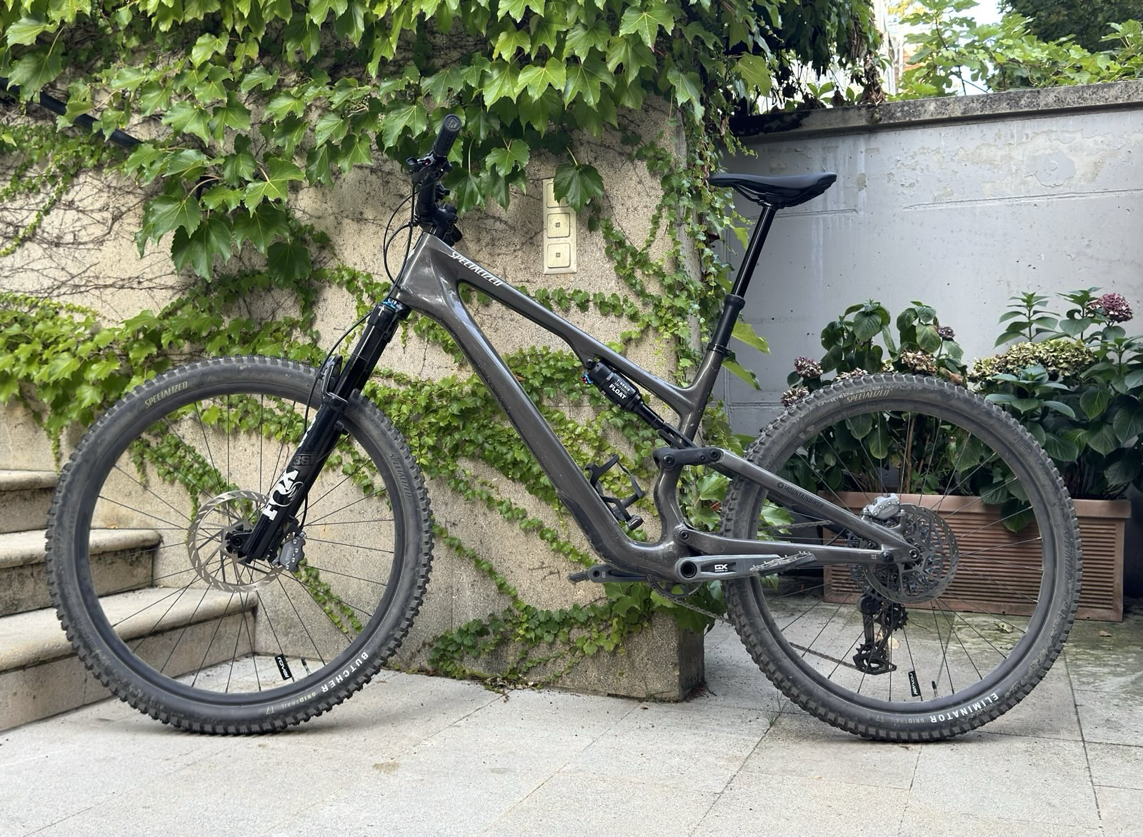

Und jetzt noch das versprochene Bild.
Danke.
Versuch ggfs. auch beim Fahrwerk nochmal etwas Luft abzulassen, wenn das Durchschlagsresistenz und SAG erlauben, und evtl. Compression raus. Hört sich eher an, als ob Reifendruck und Fahrwerk-Abstimmung noch nicht on Point sind. Die Spezi-Reifen die drauf sind haben - wenn nicht grad ultranasser Schlammer - nen guten Ruf...
Danke, ich habe aber vorgestern bei circa 290psi den gesamten Federweg verbraucht, und das ohne Sprünge. Auch keine Endprogression bei 75 % festgestellt. Mit 300psi für mein Empfinden derzeit perfekt. Trotzdem danke für den Tipp, ich werde sicher noch nachjustieren müssen. Mir fehlt diesbezüglich noch etwas an Erfahrung, daher alles langsam und schrittweise. Gestern hat es einmal gepasst, ich warte mal ab, bis ich Zeit für einen steileren Trail habe; wenn ich dann das Optimum habe, werden Dämpfer und Gabel feinjustiert.
So, jetzt hat es geklappt. Keine Ahnung, ob dieses Bild weiterhilft. Aber zumindest sieht man, wo in etwa der Sattel steht (bei 198 cm); und auch der Gummiring am Dämpfer bei meiner Einstellung. Wie gesagt keine nennenswerten Sprünge, aber schon mit gutem Tempo in Kompressionen etc. hinein. LG
Übrigens, gerade nachgesehen, da ich gestern unterwegs einfach gefühlsmäßig etwas Luft aus den Reifen gelassen hatte. Bei meinen 110kg fahre ich, sofern mein Manometer korrekt ist, vorne 1,6 und hinten 1,8 bar.
Das beste aber - erst an meinem oben geteilten Foto habe ich bemerkt, dass ich vorne einen T7 Butcher fahre - hatte ich in der Vorfreude nicht bemerkt; kein Wunder, dass es mir den Vorderreifen in trockenem Gelände immer weggezogen hatte.
