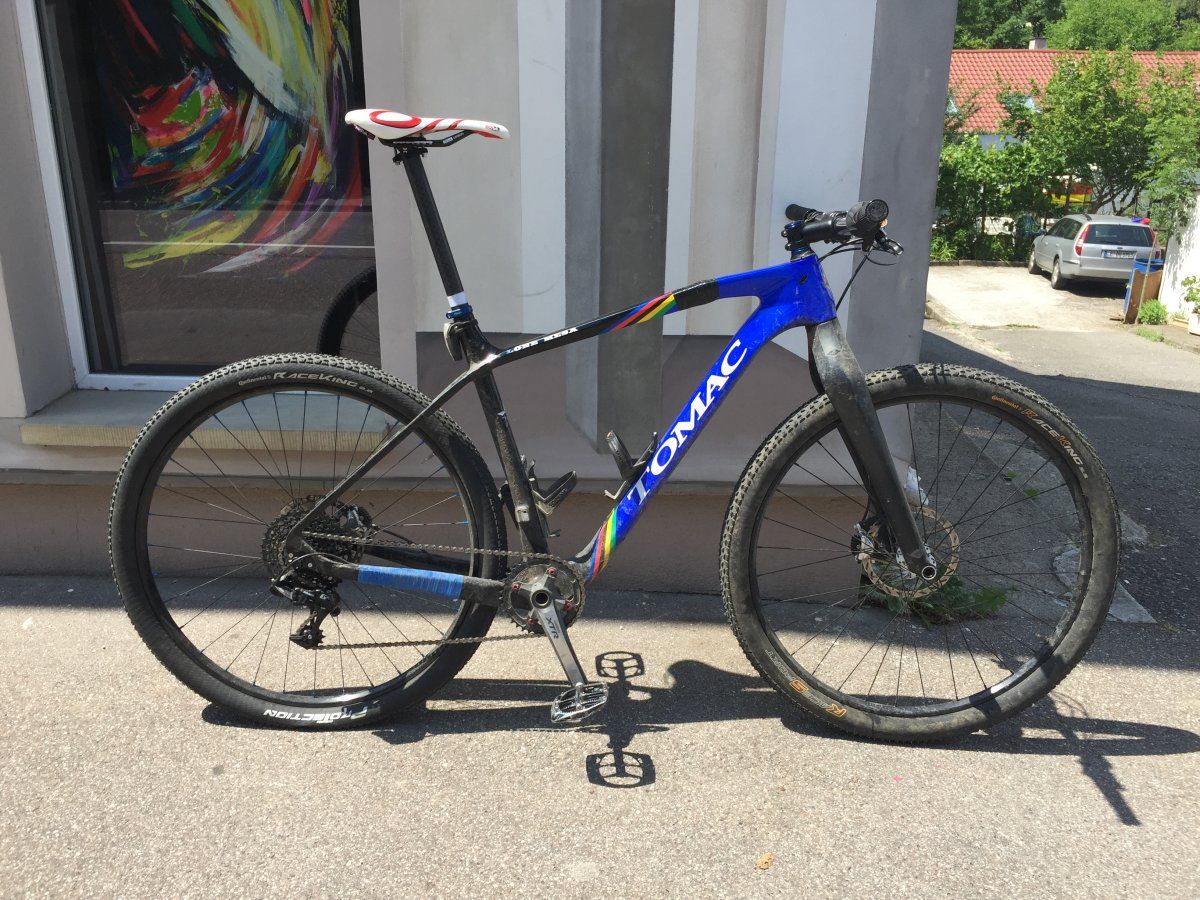

Tomac Lone Mesa aka On-One Maccatuskill in XL/21" - hab ich durch Zufall geschossen und dann as light as money war da aufgebaut.
Die Geo dazu findet Ihr unten angehängt.

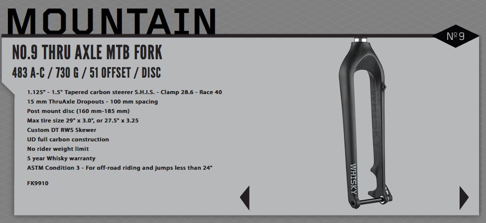

Die Whiskey No.9 ist gesetzt, aber ggf. soll irgendwann eine Federgabel rein (nur für Komfort und weil ich es vielleicht irgendwann will).
Die Carbongabel hat eine EBL von 483 mm, eine RS SID 100 mm hat eine EBL 506 mm minus Sag macht das auch zirka das Selbe beim Fahren.

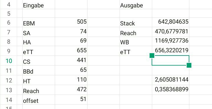

Ergebnis von ein bisschen Bahnfahren. WB passt aber noch nicht. Sitzrohrlänge 500, -durchmesser 30,9 oder 31,6 und dann mach das mal. Wenns nicht passt, nehm ich es dir ab.
Edith: Offset vergessen, korrigiert
Das ganze, wie es so üblich ist, mit 100mm Gabel nicht im SAG
Im Sag 68 ist schon ziemlich flach, ohne Sag wären das ja etwa 67°
Visualisieren bringt dich doch auch nicht weiter, denn so groß ist der Unterschied zu anderen Stahl HTs auch nicht, dass man ihn sehen würde
Wäre 67° so wild?

@der-gute: ohne dir zu nahe treten zu wollen, aber wenn ich mir das bild seitlich im ersten beitrag anschaue, dann habe ich nicht das gefühl, daß dir das ding paßt. unabhängig davon, daß eine geometrieempfehlung per internet eh schon grenzwertig ist, braucht man schon mehr input. schrittlänge, torsolänge, armlänge, bevorzugter fahrstil etc. - der sattelstützenauszug mit der sattelstellung, die überhöhung usw.
es wurde wohl versucht, den rahmen passend zu machen, aber vernünftig sieht das nicht aus. noch steilerer sitzwinkel mit dem auszug wird im gelände satte überschlagsgefühle einleiten, kniewinkel kann problematisch sein. kurzum: laß da mal einen profi drüberschauen, denn nur aufgrund dieses bikes einen rahmen bauen zu lassen und selbst an der geo rumzutüfteln, ohne die entsprechende erfahrung zu haben, endet selten gut. bitte nicht falsch verstehen, das ding soll doch letztendlich passen und gefahren werden.
Alle meine Räder haben solch einen Stützenauszug.
Das hat auch damit zu tun, das die Hersteller Gott sei Dank keine 560er Sitzrohre mehr anbieten...ausser Cube, die machen noch so einen Murks.
(Hab nurnoch das CX, aber beim Tofane sieht das genauso aus)
Ich sitze so bequem!
