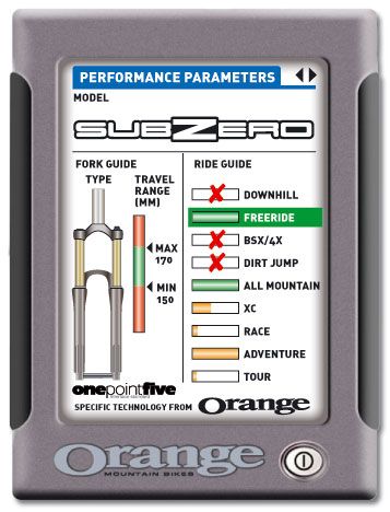

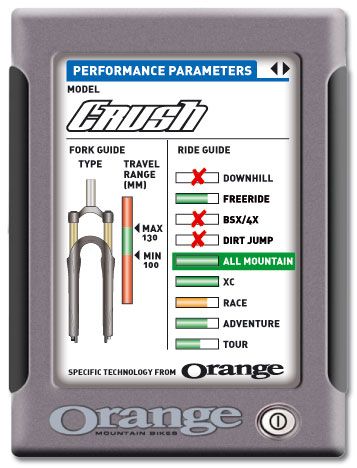

Auf der UK Homepage sind die Kompletträder vom SubZero mit 130mm Gabeln bestückt und auf diesen Performance Parametern sind Gabeln von min. 150-170mm abgegeben. Nach was kann man sich jetzt richten? Auf was ist das SubZero tatsächlich ausgelegt?
Hintergrund: Hab noch eine Z1 mit 130mm rumstehen und will mir ein Hardtail zusammenschrauben, Orange steht ganz oben auf der Liste und da schwanke ich zwischen Crush und SubZero.

@TribalWarrior
Haben uns das mit den empfohlenen Gabellängen schnell angeschaut und sind uns fast sicher, dass Orange einen Fehler gemacht hat. Es sollte wohl 130 bis 170mm heissen, so wie letztes Jahr. Diese Angaben gelten wohlgemerkt für die 1.5"-Version. Die 1 1/8"-Version taucht zwar noch auf der Page 2005 auf, es sind aber nur noch letzte Rahmen erhältlich, die Produktion der 1 1/8"-Rahmen wird also eingestellt (empfohlene Gabellängen 2004 130 bis 150mm).
Hatten hier bei uns mal eine BH-Version mit einer Z1 SL 130mm aufgebaut. Da die Marzocchis eh relativ hoch bauen, fühlte sich das Teil perfekt ausgewogen an.
