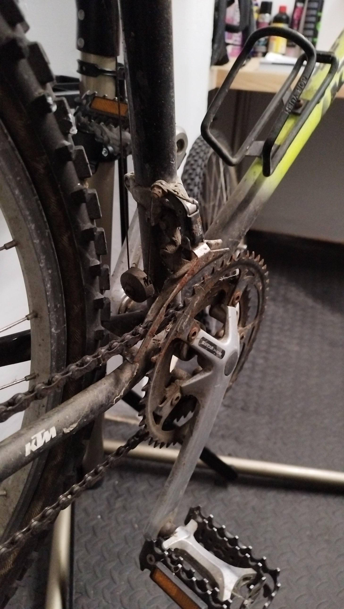

ich repariere im Moment ein altes Fahrrad was im Familienbesitz ist. Es handelt sich um ein KTM Mountainbike. Es wurde kurz nach der Wände gekauft. Die Kaufbelege sind leider nicht mehr vorhanden, jedoch sollte es so um 1993 gekauft worden sein.
Kann mir jemand weiter helfen mehr darüber rauszufinden oder zumindest es vom Jahr genau zu datieren?

Erkenne ich da auf der Rückseite des Umwerfers die Datumscodierung HD? Wenn der Umwerfer von Suntour ist, dann steht HD laut Suntour Datumscodierung für April (D) 1991 (H).
https://wikipedalia.com/index.php/SunTour_Datumscodierung
Die Suntour XCM Ausstattung habe ich im Suntour Katalog von 1991 und 92 entdeckt.
https://www.disraeligears.co.uk/site/suntour_bicycle_equipment_catalog_1991_-_page_14.html
https://www.disraeligears.co.uk/site/suntour_bicycle_equipment_catalog_1992_-_page_18.html
Es handelt sich also um ein 91er oder 92er Modell. Würde ja auch zu deiner Erläuterung (kurz nach Wendezeit) passen.
Vielleicht kannst du es mit Hilfe der Suntour Kataloge genau festlegen. Das Schaltwerk scheint zumindest ein unterschiedliches Design zu haben.
Viel Spaß und nette Grüße

Viel Dank das hilft mir schonmal. Ich habe schonmal reingeguckt und bis auf die Vorderradbremse ist alles aus dem 92er Katalog. Die Vorderradbremse scheint nachgerüstet geworden zu sein also ist kein Original.
Ich staune immer wieder das so wenig über KTM Fahrräder zu finden ist aber das hilft mir trotzdem enorm.
Mfg Dominik

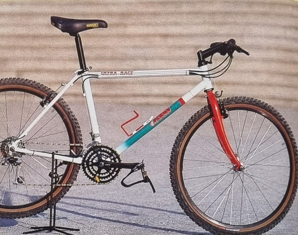

Hier das 92er Ultra Race mit einer in diesem Modelljahr sehr ähnlich gemachten Banderole um das Unterrohr wie bei Deinem Ultra Style.

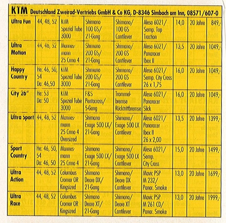

Einzig ist auch in der Bike Marktübersicht (damals noch leider ohne Bilder) in Heft 03 1992 bei den KTM Bikes kein Ultra Style gelistet worden.
Vielleicht ein Sondermodell, oder mid-season Nachschub weil das Geschäft mit MTBs ja 92 allgemein recht geboomt hat?

Übrigens würden meiner Meinung nach so Skinwalls mit brauner Flanke (wie auf dem blauen Bike im Hintergrund bei Dir in der Werkstatt) dem KTM auch wunderbar stehen und könnten auch original montiert gewesen sein (siehe Ultra Race Katalogbild).
Vielleicht ein Sondermodell, oder mid-season Nachschub weil das Geschäft mit MTBs ja 93 allgemein recht geboomt hat.

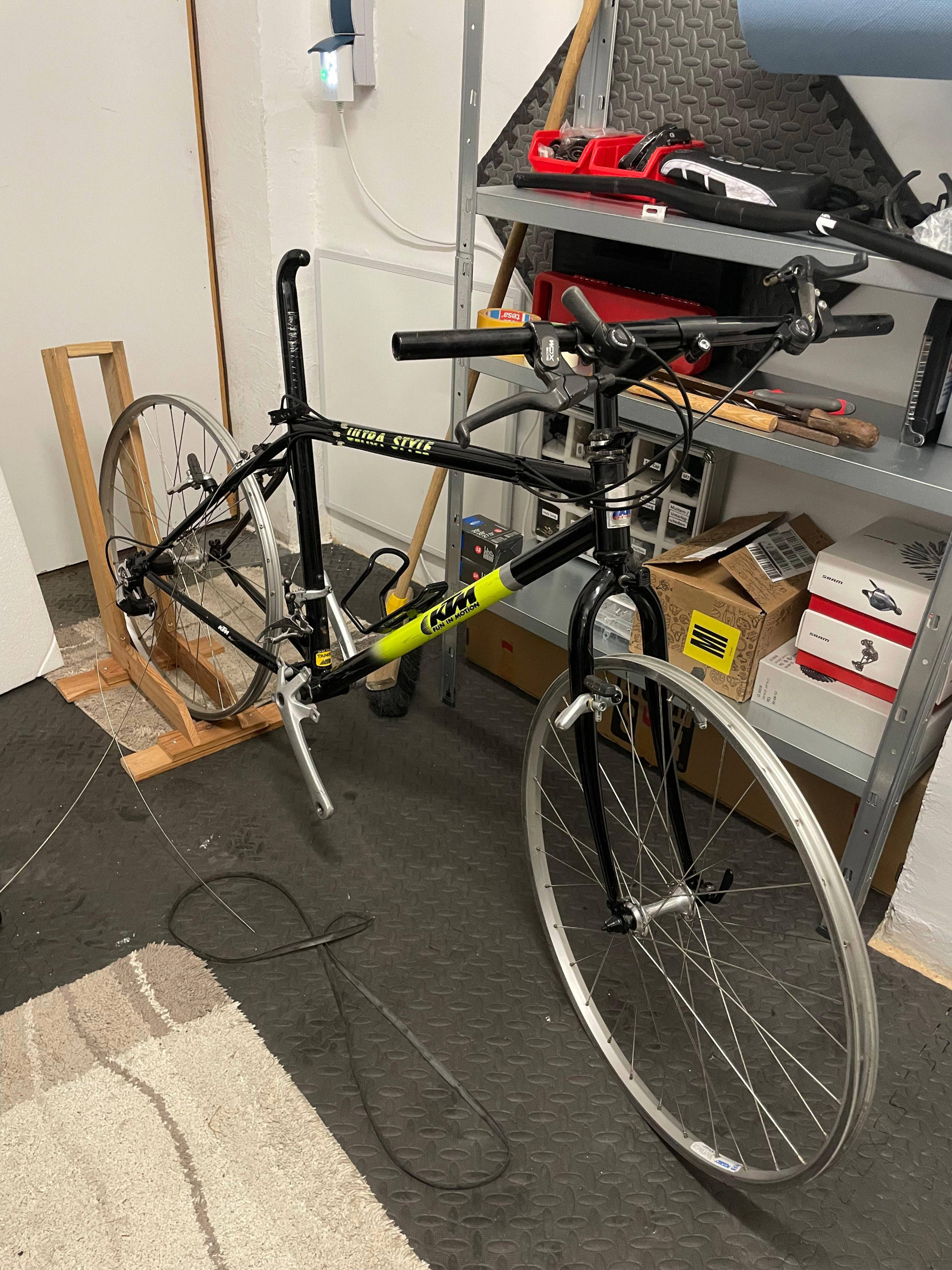

Kleines Zwischenupdate, habe gerade Leitungen verlegt und werde mich jetzt um die Bremsen kümmern. Danach stehen Laufräder an.
