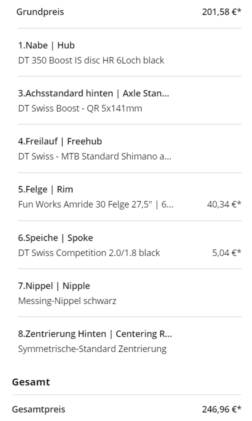

Vielleicht noch für diejenigen die ebenfalls auf diesen Standard treffen. Actionsports nennt den Standard Quick Release Boost und bietet im Laufwerkskonfigurator direkt die Möglichkeit ein Laufrad mit dieser Achse (5x141) zu bestellen, zu sehr fairen Preisen wie ich finde.
