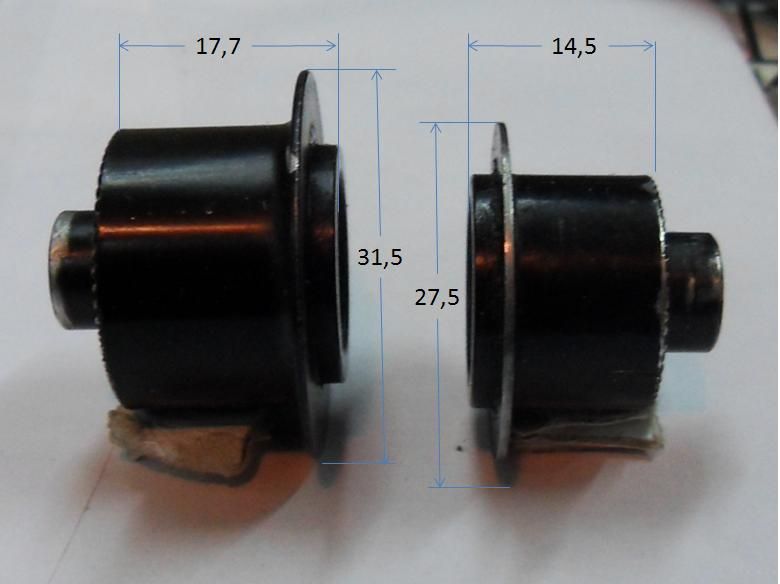

Vor längerer Zeit hab ich mal ein gebrauchtes Hinterrad mit einer SUN Jumping Flea-Nabe gekauft.
Durch eine Operation deren Folgen länger als erwartet dauerten konnte ich es aber leider nicht testen.
Irgend etwas stimmt mit der Nabe nicht, ich würde mal vermuten es sind die Endkappen.
Leider bin ich mir aber nicht sicher, ich habe eine Foto mit den Maßen der Endkappen angehängt.
Auf der Seite der Bremsscheibe sollte alles OK sein, nur die Lagerabgeckung schaut noch etwa 2 mm heraus.
Auf der Antriebsseite könnte aber auch noch etwas fehlen. dort habe ich ein zuerst ein 4,2 mm breite Scheibe, dann der Freilaufkörper, dann ein 16 mm Distanzstück, danch die 13 mm Lagerhülse.
Wenn ich jetzt die Endkappe aufschrauve, dreht sich der Freilauf nicht mehr. Entweder fehlt da noch eine Scheibe oder die Endkappe ist zu breit (oder beides).
Es wäre super , wenn mir jemand helfen könnte, das Laufrad ist wirklich zu schade zum wegwerfen.
