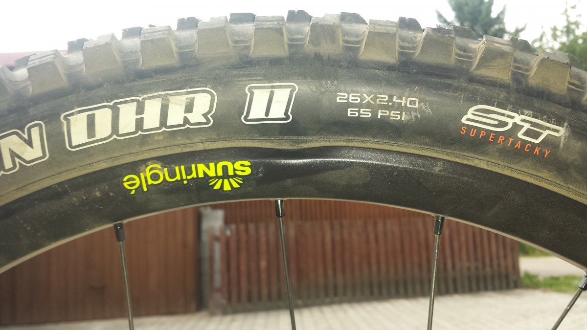

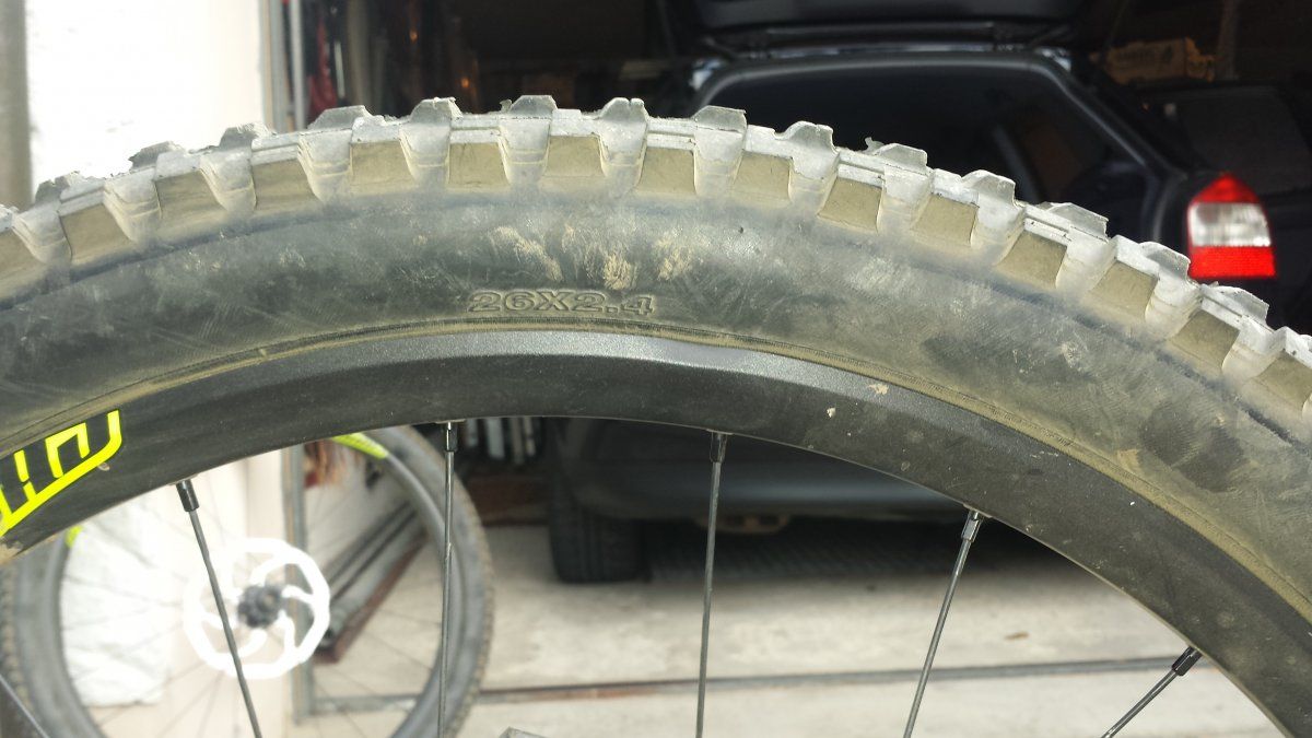

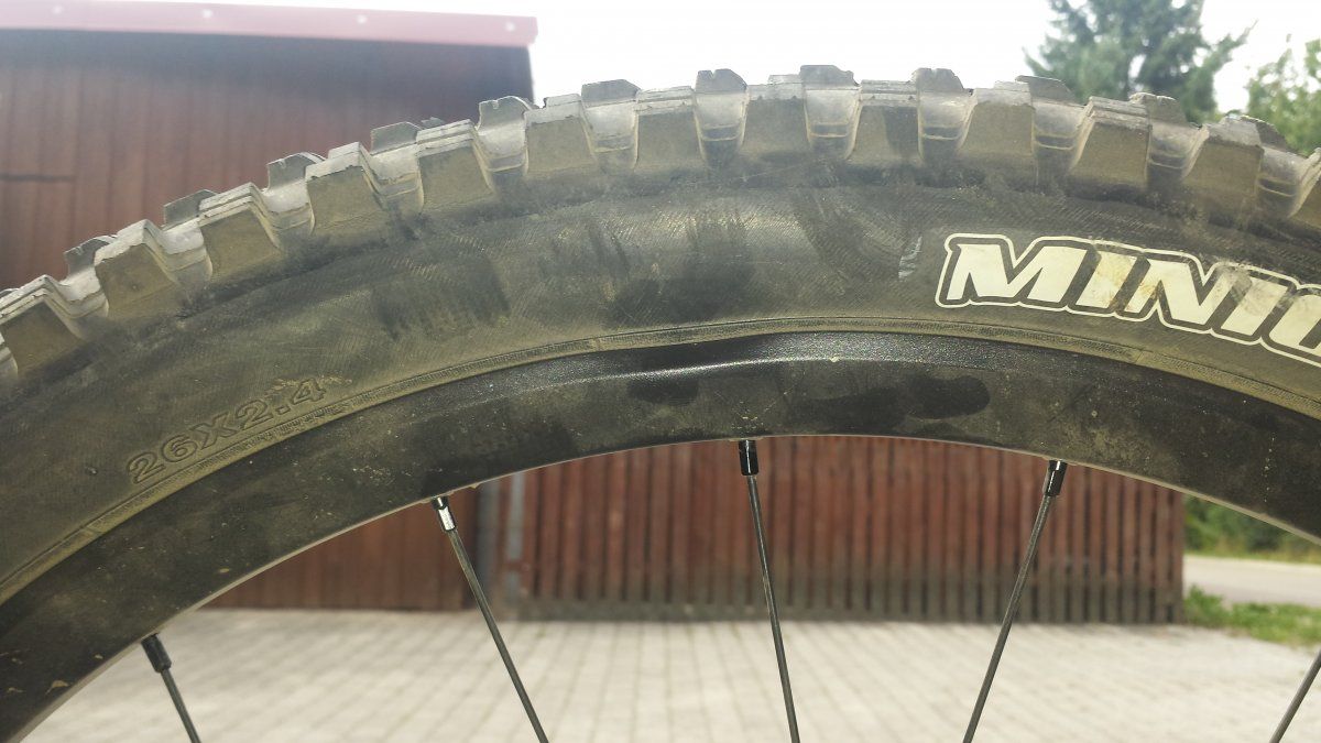

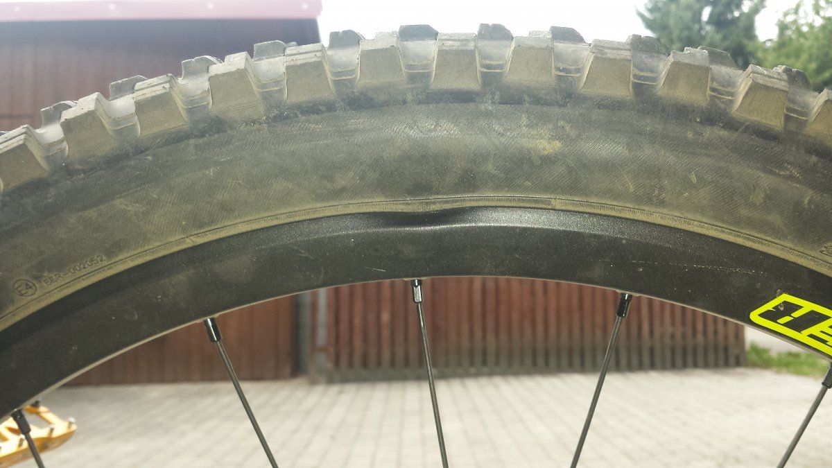

ich war jetzt 3x im Bikepark mit meinem Canyon Torque DHX Rockzone - Laufräder SUN Ringlé charger expert.
keine Stürze, bin nirgends hängen geblieben oder sonst was - normale Belastung Jumps / Drops
Das kam dabei raus.... Hinterrad - 3 Dellen auf einer Seite und 1 Delle auf der anderen Seite...
Seitenansicht von einer Delle:
sieht irgendwie so aus, als hätte die Felge an den Stellen nachgegeben...
kann mir das gar nicht erklären...

Naja, nach dem dritten Einsatz im Park... bei 70kg Fahrergewicht.. find ich das nich normal..
Ich fahr mit 1.8 - 1.9bar.
Und die normalen einschläge aufn table oder bei der landung gehören ja dazu ;P
Achso... also deine Felge hat sich ohne Feindkontakt verformt ?
Muss man jeden Durchschlag hören ? Macht jeder Durchschlag ein Geräusch ?
direkten Feindkontakt konnte ich nicht feststellen...
Hab nur einige große Drops / Sprünge gemacht... klar dort bin ich paar mals hart eingeschlagen.. aber bei 70kg sollte das nich gleich die Felge kaputt machen...
Nicht "Drahtreifen", sondern DH-Reifen = 2ply.
Normal sind knapp 2bar da schon heftig viel, aber wenn man voll auf ne Kante schlägt, hilft das dann auch nix.
Mit Faltreifen hättest du da einen Durchschlag und eine komplett verformte FElge gehabt.
Auch wenn es einem ein fluffiges Fahrwerk vorgaukelt, man könne über alles rüberbügeln, die Reifen und Felgen müssen zuerst dran glauben. Ist völlig normal.

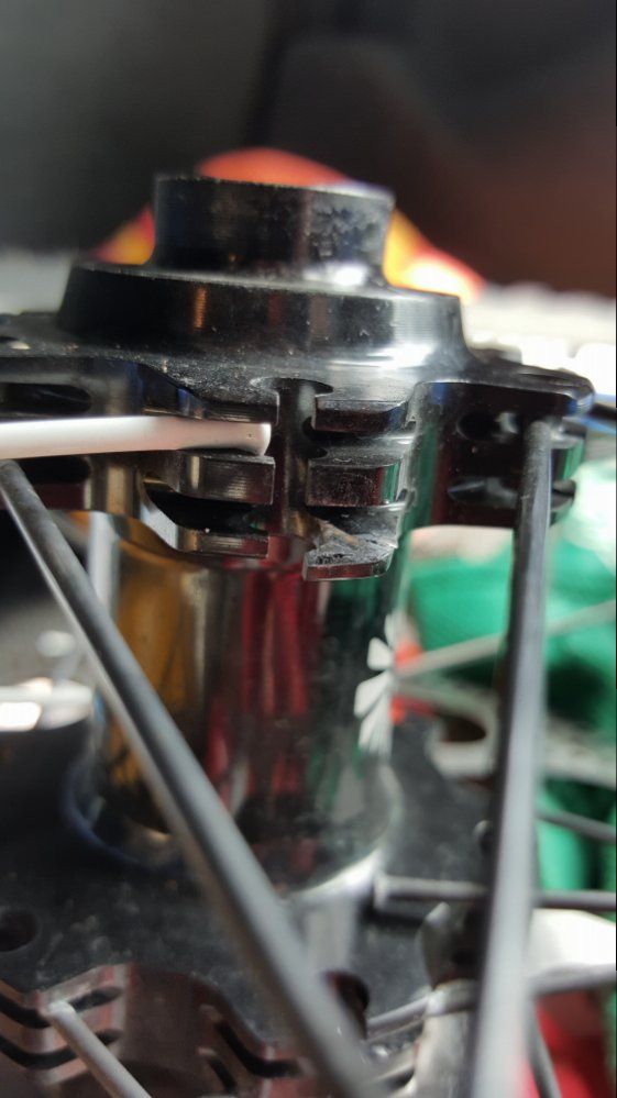

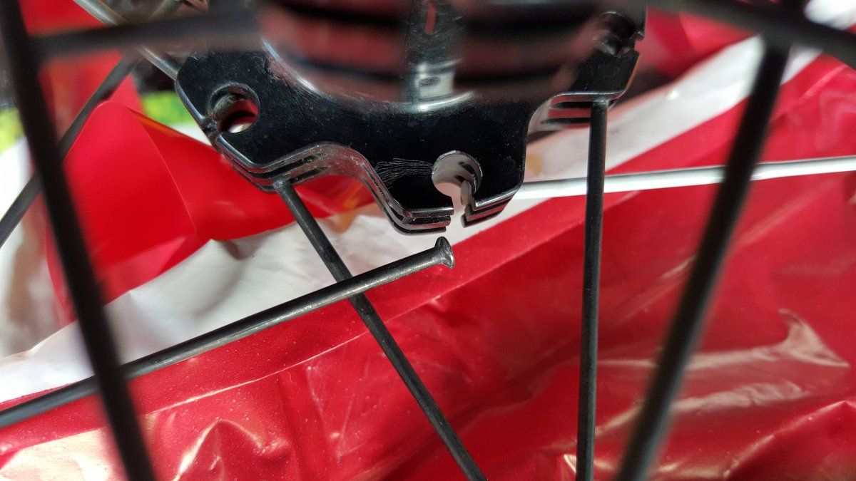

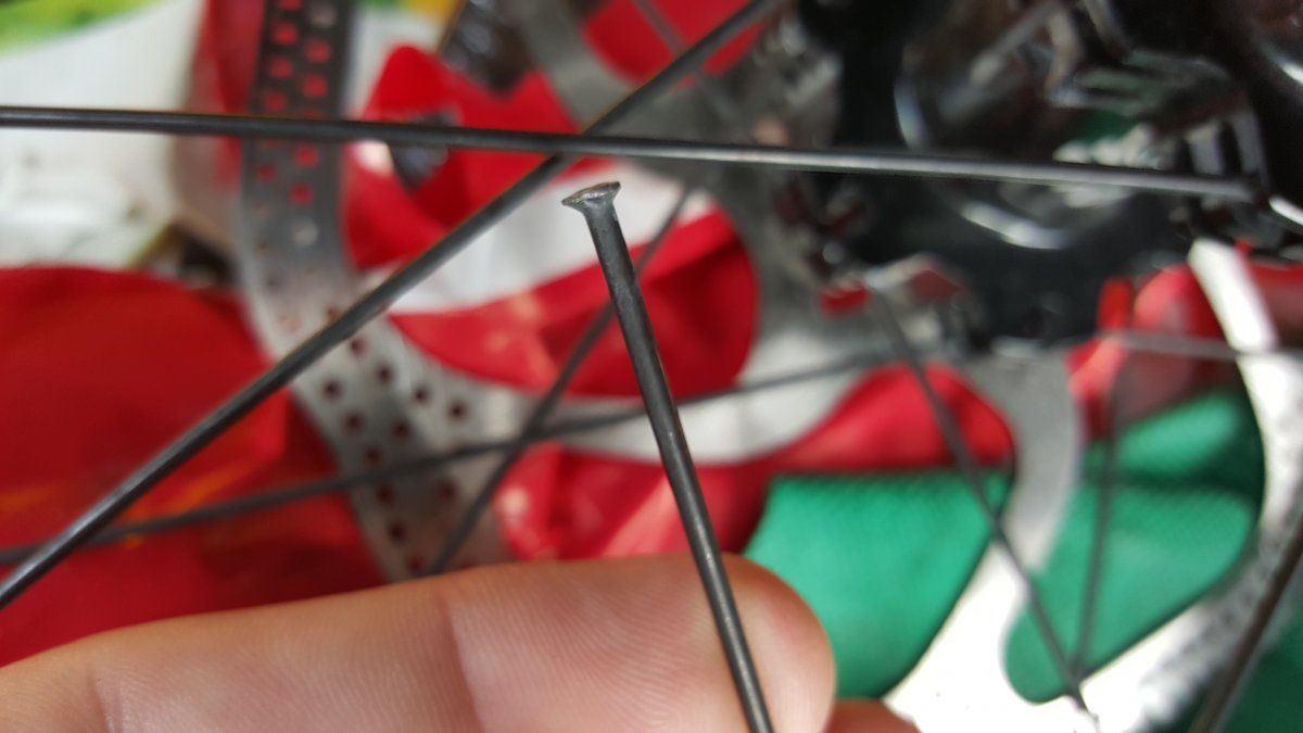

Hey, habe mal hier ne kleine Frage an euch. :-) Fahre auch die charger expert, und als ich zuletzt mal mein Bike sauber gemacht habe, war da auf ein mal eine lose Speiche am Vorderrad. Und zwar ist sie mir auf irgendeine Art und Weise aus der Nabe gerissen worden, in der Felge steckt sie noch fest. Die Speiche ist auch noch ganz und nur ein wenig verbogen. An der Nabe sieht man, dass sich die Speichenhalterung zur Seite gebogen hat. Dazu die Bilder... Kann man das einfach zurückbiegen und die Speiche wieder einspeichen? Oder was soll ich an der Stelle am besten tun?

Ich würde es versuchen diese Nase vorsichtig in die alte Position zu biegen. Wenn du Glück hast klappt es und du kannst die Nabe weiter nutzen, wenn nicht muss man halt eine neue beschaffen.
Hatte mal ebenfalls wie du eine lose Speiche mit den Charger Expert Naben. Jedoch hat sich da nichts verbogen. Nachdem ich die Speichen ordentlich gespannt habe auch nie wieder so ein Problem gehabt und das obwohl ich schon ganz ordentlich damit rumspringe. Für den richtig groben Einsatz habe ich aber trotzdem einen robusteren Radsatz parat.
