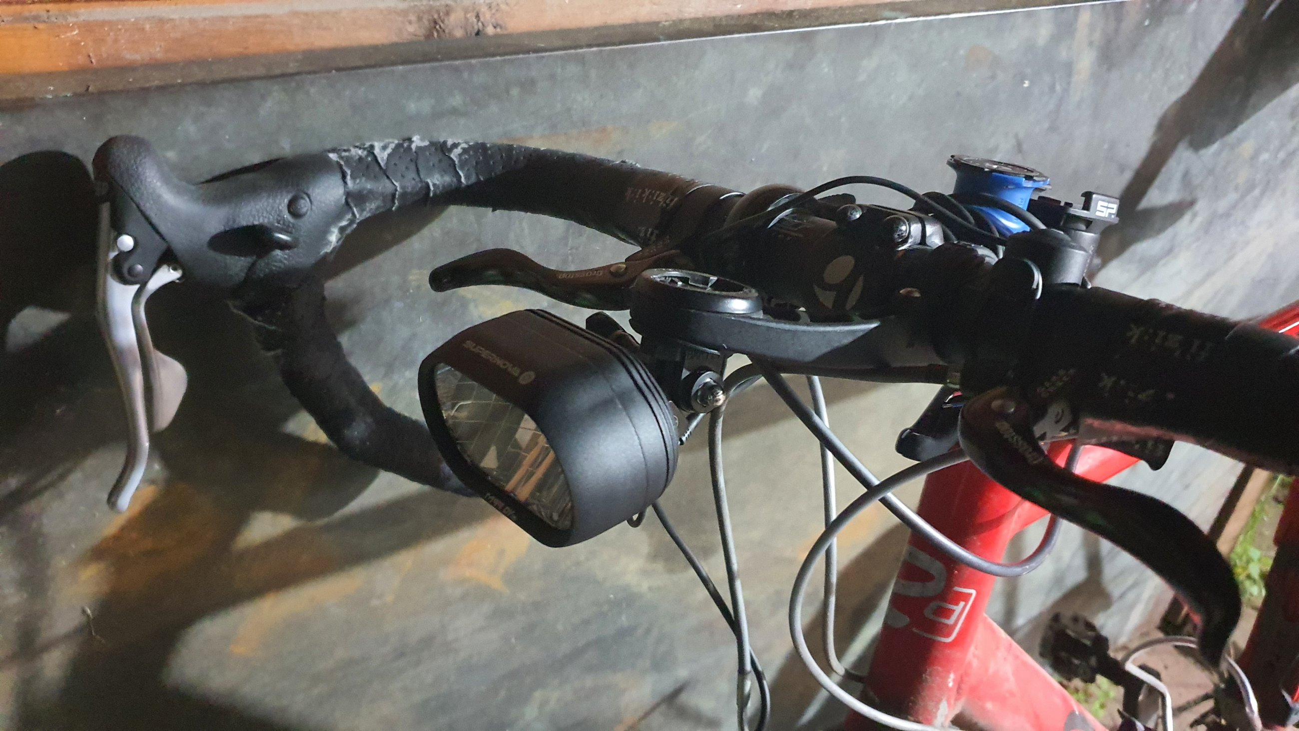

Auf dem anhängenden Foto ist der lange Gopro-Mount von Supernova montiert an Ritchey Universal Mount. Vielleicht hilft es.
Ergänzend, auch wenn es darum nicht geht: Ist nicht die hübscheste Lösung, aber so kann ich die Lampe recht schell nach oben drehen, um sie über eine Lenkertasche/-rolle leuchten zu lassen.

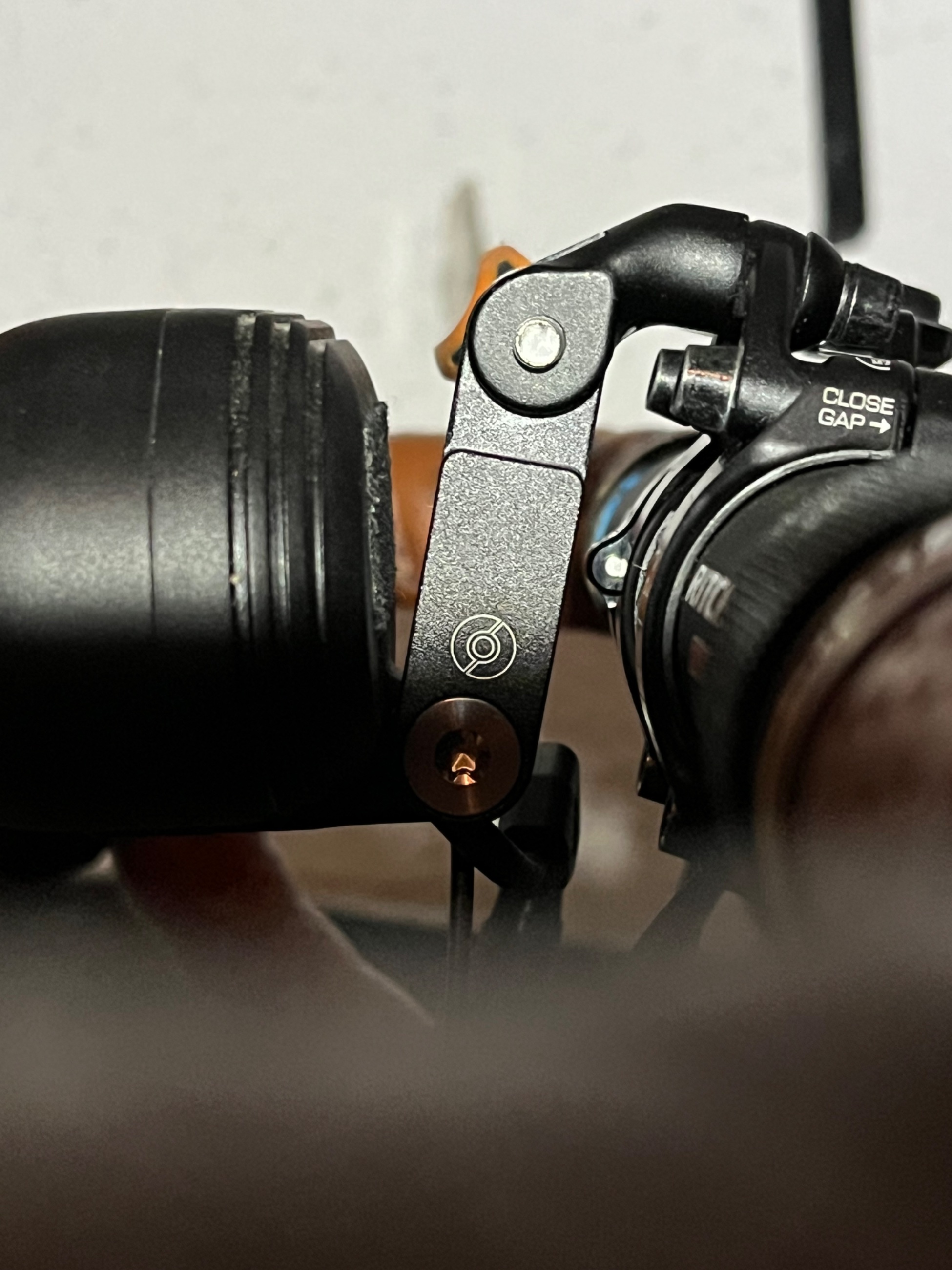

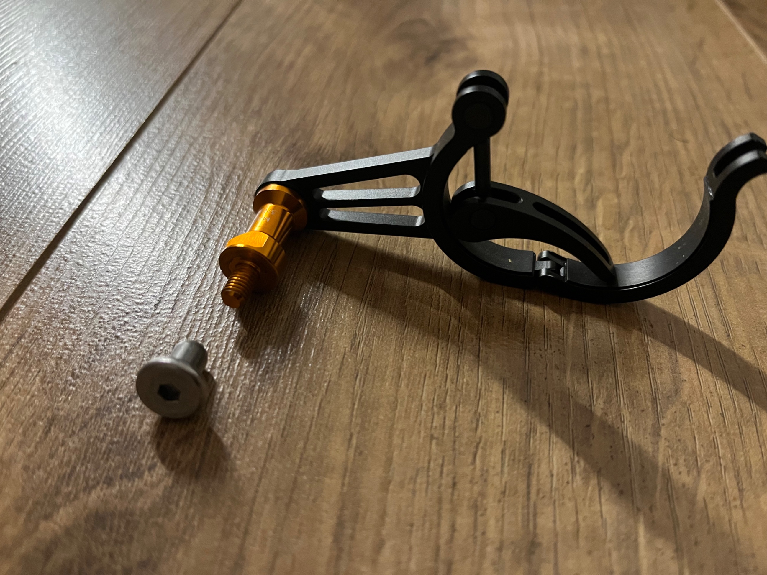

Heute den langen Halter montiert. Schön ist anders.
Ist aber grad irgendwie die praktikabelste Lösung.
