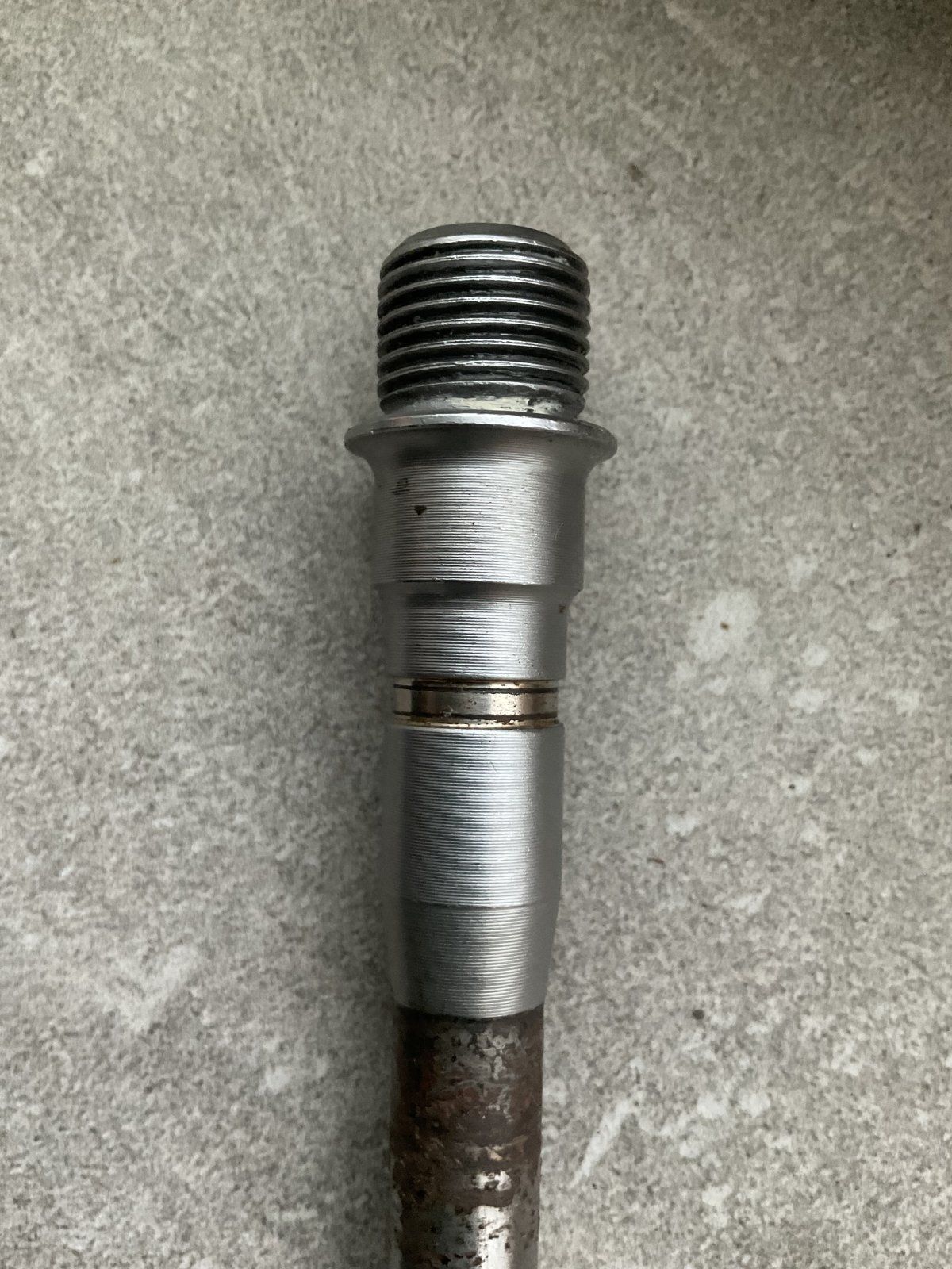

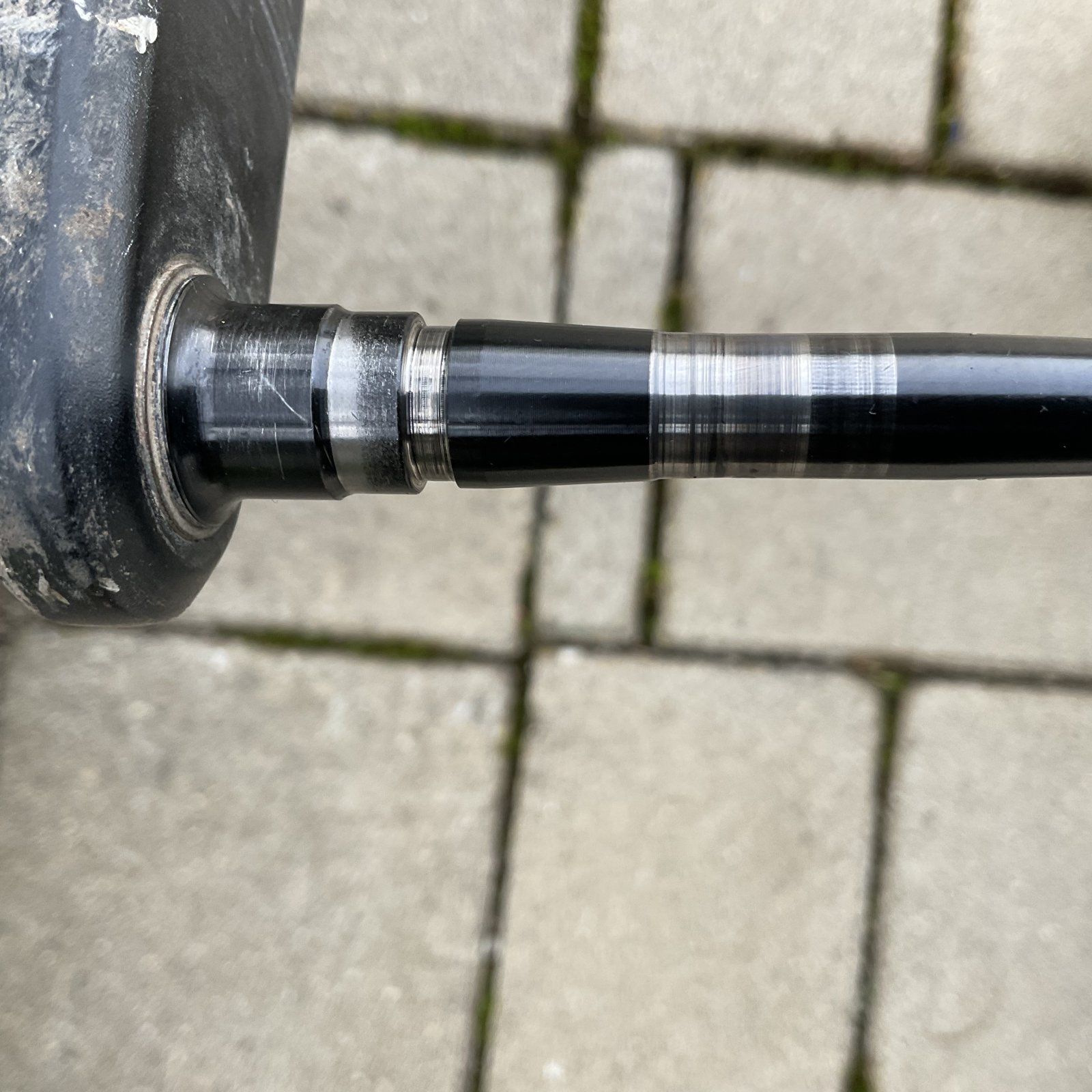

Schau dir unbedingt mal die Titan-Achsen bei einem Pedalservice an. Ist im Bereich der Dichtung eine leichte Riefe entstanden ist der Bruch nur eine Frage der Zeit. Könntest du unabhängig vom Zustand ein Foto davon posten?
Der Stahlachse würde ich noch vertrauen wenn sie keine Abnutzungsspuren hat.
Hab alle 3 Sätze aufgeschraubt.
2 davon sind evo mit der Nut für die Dichtung. Eines ist ein altes Nano.
Die Nuten haben riefen, aber ich kann da sonst nicht viel erkennen.
Das Ti verwende ich jetzt nicht mehr
Ich bin kein Machinenbauer, aber bissl blöd ist die Nut ja schon direkt unter der Kante.
Stichwort Sollbruchstelle.

Danke für die Fotos! Hat jemand noch Pre-Evo-Achsen in Titan im Einsatz? Würde mich interessieren ob diese Riefen wie bei mir auch entstanden sind.

Das ist das, was ich immer wieder zu hören bekomme. Einfache Gegenfrage: willst du Nr. 2 sein?
Bei deiner Ti-Achse sieht man auch bereits, dass sich Riefen an der Dichtfläche bilden. Das ist der gleiche Bereich, an dem die Brüche aufgetreten sind. Bei dir noch nicht so schlimm. Es sieht sehr danach aus, dass das schlecht konstruiert ist und dann bei schlechter Wartung oder Überlast (sorry @jack_steel) sehr empfindlich für Brüche wird.
Die Brüche sind Schwingbrüche. Diese treten über die Zeit auf und wachsen unbemerkt langsam weiter. Der Restgewaltbruch tritt dann urplötzlich auf, z.B. wenn du einen Drop nimmt oder 30 km/h mit über eine Wurzel fährst. Du hast keine Chance den Anriss zu merken. Wenn es dir das Wert ist...
