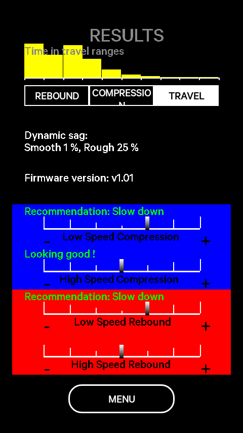

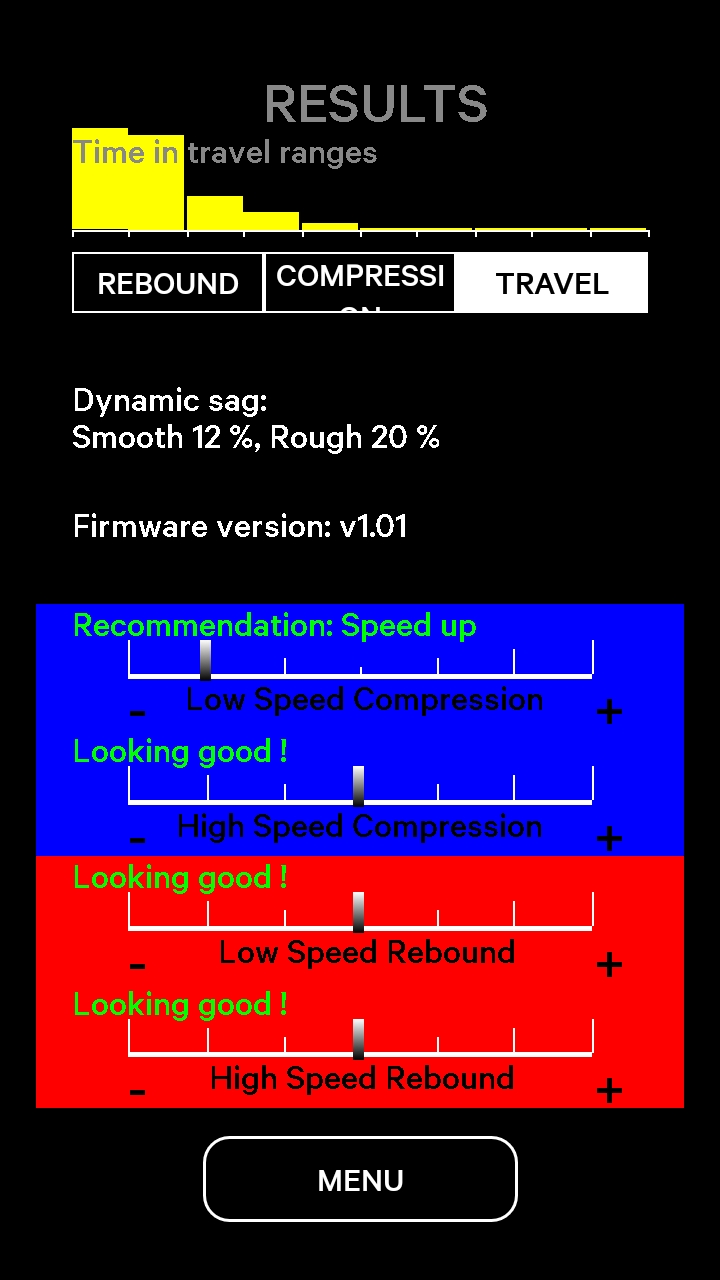

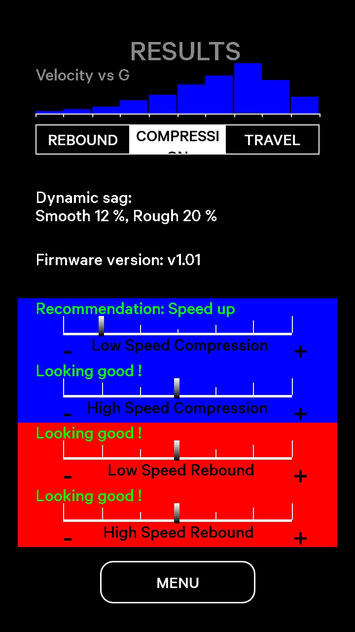

Wir haben das SussMyBike letzten Monat auch endlich bekommen, und ich hatte eine Weile Zeit, mich damit zu beschäftigen. Leider ist die Software noch sehr unausgereift, vor allem die für Android. Die ist noch ziemlich buggy, vor allem wenn man zwei Geräte gleichzeitig verwenden will.
An sich mangelt es der Software überhaupt an Informationsgehalt, und die Kommunikation vom Hersteller ist auch sehr mangelhaft. Z.B. weiß ich nicht so wirklich, was ich mit den Balken der verschiedenen Messungen anfangen soll, bzw. wie ich damit meine Federelemente besser einstellen kann (oder einem Tuner mitteilen kann, was sich da noch intern verbessern ließe). Momentan schreiben sie wohl an einer eigenen Software, was aber noch gut ein halbes Jahr dauern kann, bis die fertig ist.
Immerhin hab ich eine Methode finden können, mit der man auch beim Android verlässlich zwei Geräte verwenden kann:
  • Gerät 1 einschalten (bei mir die Gabel). Den Namen vergeben und die entsprechenden Einstellungen setzen. Dann speichern (auf Next tippen), das Handy verliert erstmal die Verbindung, was aber so zu erwarten ist.
  • Danach dann über die Android-Einstellungen die Daten der App (nennt sich sinnigerweise "For Mobile") löschen.
  • Die App wieder starten, und sich mit dem Gerät verbinden. Dort dann den Sag einstellen und die Analyse starten.
  • Gerät 2 einschalten, und das gleiche Prozedere nochmal wiederholen (Name & Einstellungen, Daten der App löschen, Sag einstellen, Analyse starten)
Beim Iphone braucht man diesen Aufwand nicht betreiben, die App verliert nach der Umbenennung des Geräts zwar auch die Verbindung, aber das ist wohl auch so vorgesehen (bzw. notwendig).
Anbei noch die Screens, die die Software liefert. Den Empfehlungen kann ich ja noch folgen, aber mit den Balken oben kann ich wie gesagt nicht allzu viel anfangen.
Die Dynamic Sag Anzeige hat auch noch nichts mit dem zu tun, was sie in ihrem Blog-Eintrag erwähnt hatten.

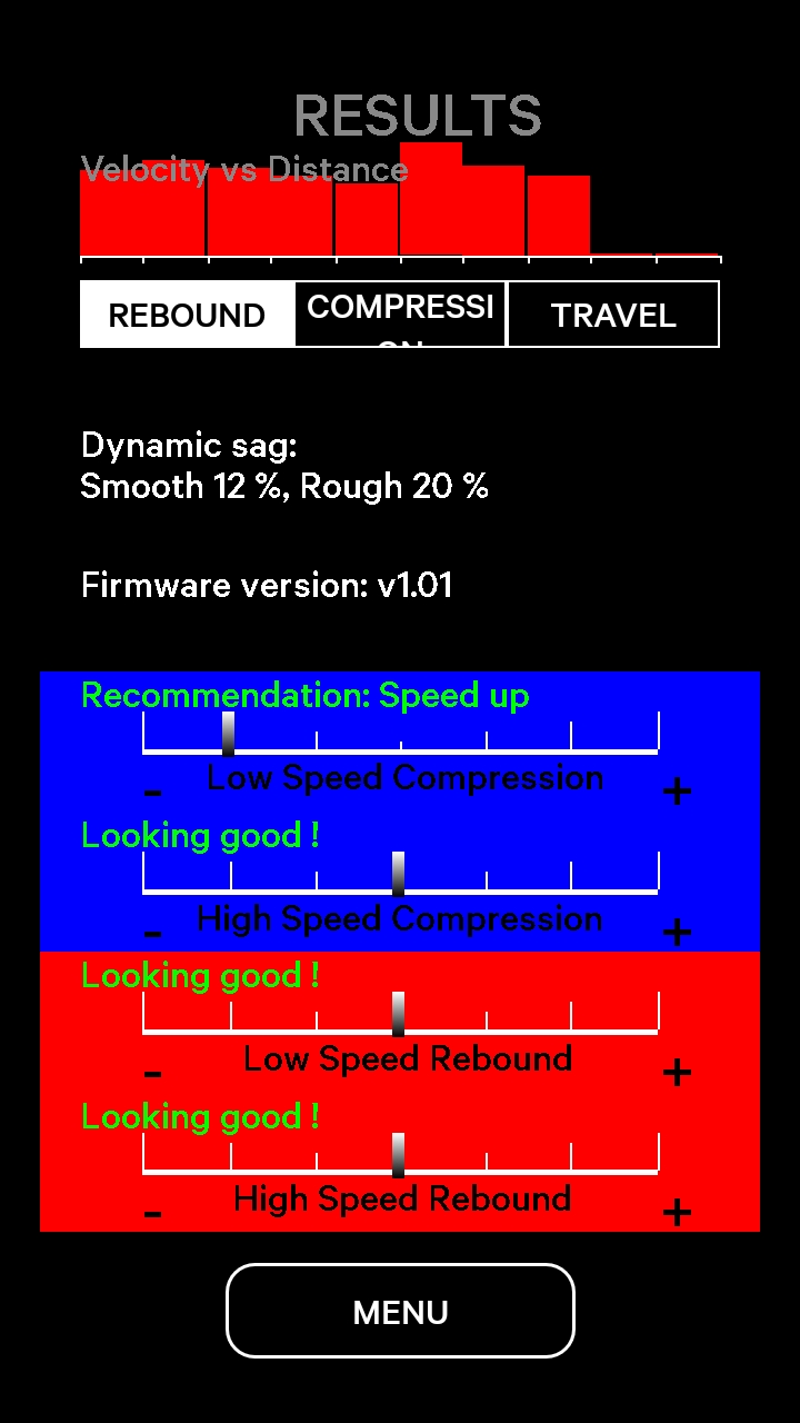

Hy habe jetzt mal ne Auswert zur Hand.
Siehe Bild.
Meine Frage jetzt , in welche Richtung würdet ihr den Lsc Dreher verstellen.
Habe denke ich nen Denkfehler
Gruß Sven
Auf das + und - in der Anzeige hab ich nie geachtet, nur auf Slow Down oder Speed Up. Und Slow Down heißt dann eben mehr Low Speed Compression Dämpfung, also in der Regel ein + am Federelement.
