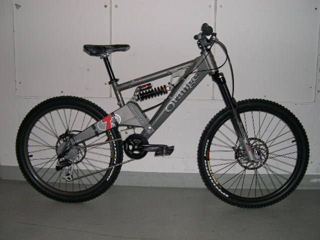

hier mal bilder von meinem aktuellem stand,
die maxxis highroller auf double track vom act passen problemlos rein

Also die Truvativ ist auf jeden Fall in Ordnung für dich und es gibt keinen Grund sie gegen eine Saint oder XT zu tauschen. $@!ts Rad hat einen ganz anderen EInsatzbereich in dem eine CC Kurbel, die nicht gerade auf Leichtbau getrimmt ist (wie RF Next LP oder Storck Powerarms), locker ausreicht und schön viel Gewicht spart. Da funktionell die Saint oder XT der Hussefeld auch nicht wirklich überlegen sind (die größere Steifigkeit merkt man als Anfänger nicht) gibt es keinen Grund sie zu wechseln ;)
Zum Foto:
Wie lang ist denn der Ringé Vorbau? 100mm wären mir schon fast zu viel. 70cm halte ich für einen HT Softfreerider für ganz in Ordnung. Abeer ich vermute du würdest den Kult Vorbau sowieso nicht tauschen wollen ;)

ja der ist 10cm lang, ich muss versuchen jeden millimeter in die länge rauszuholen bin nämlich selbst auch 197cm lang ;)
