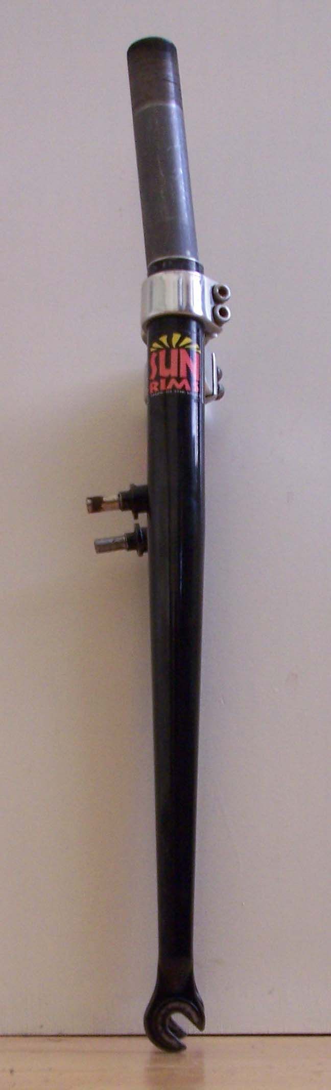

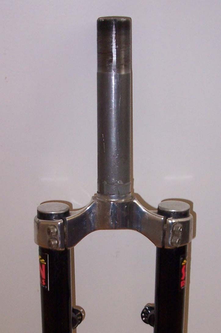

Ich hab ein paar Probleme diese Gabel einzuordnen.
Die Scheiden sind auf jeden Fall die einer Switchblade, aber mit SumRimsSticker?
Und die Brücke mit festem Schaft und schraubaren Scheiden habe ich weder bei ner Tange noch bei einer Bontrager gesehen (siehe Bilder).
Vielleicht ist da einer schlauer.
Grüße
Karl Laschnikov :confused:

Hallo,
also,ich habe mir dieses Jahr auch eine Tange Switchblade Gabel zugelegt.Die Brücke deiner Gabel ist meiner Meinung nach nicht original.Bei meiner sind die Klemmschrauben auf der Brücke von vorne angebracht.
Gruß
Björn
Is schon klar, daß die Gabel keine orginal Tange-Switchblade ist.
Die Frage ist die: ob nun vielleicht von SunRims welche in Lizenz hergestellt wurden, die dann halt ne andere Brücke verbauten.

die krone ist keine rockshox, das ist aber auch schon alles, was ich beitragen kann. es gab damals einige taiwan hersteller, die solche gablen gebaut haben. aber wahrscheinlich hat da jemand tange scheiden in eine federgabelkrone gemacht. die sun stickers sind m.e. einfach nachtraeglich drauf gepappt. sind ja nicht mal auf gleicher hoehe. passt ein vorderrad gut rein, also hat sie genau 100mm einbauweite? das war immer das problem mit federgabelkronen, meist war der abstand der scheiden nicht richtig.
gruss, carsten
Laufrad passt suber rein (100mm).
Nachlauf sieht auch super aus.
Das Problem ist: Ich brauch eine in 1" und diese hier hat 1 1/8.
Da bei dieser Brücke der Schaft eingeklebt und nicht verschraubt ist wird es wohl nichts mit ner Schafttransplantation.
Vielleicht hat ja jemand was zu tauschen!

Das mit der Rst-krone scheint mir nach einiger Recherche auch plausibel.
Und ob Ihr es glaubt oder nicht, ich suche schon lange etwas switchbladeähnliches und finde diese Gabel in nem Billurahmen auf dem Sperrmüll.
Die sunrims-sticker erscheinen mir auch ´n bisschen kömisch, zumal der ganze Rahmen mit raceface klebern zugebombt war.
Trotzdem vielen Dank für Eure Mühe.
Bräuchte jetzt halt nur noch ne Switchbladekrone mit 1"!
Bis denno
Karl Laschnikov
