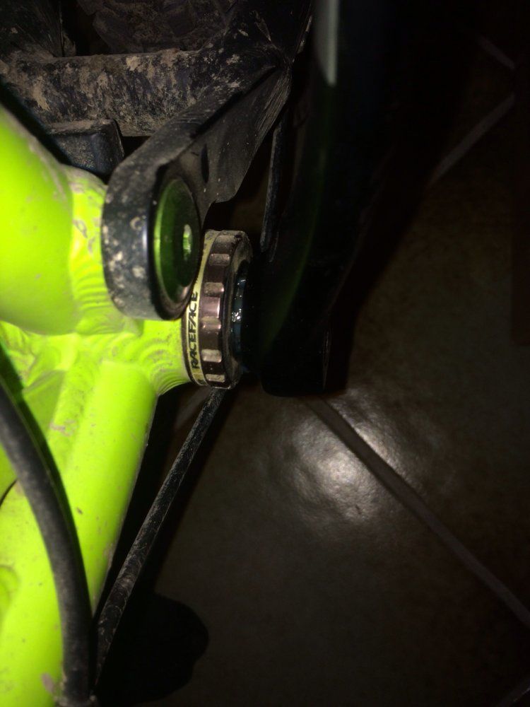

So habe nun folgendes Problem: beim montieren der Sram X1 Kurbel (GXP) entsteht ein Spalt zwischen Kurbelarm und Innenlager. Die Schraube der Krubel ist auch bis zum Maximum angezogen. Nun ist mir aufgefallen das auf der einen Seite ein Spacer verbaut ist jedoch auf der anderen Seite nicht. Wird das der Grund für den Spalt sein?
Normalerweise bei 68mm 2 Spacer Antriebsseite 1 Spacer auf der Nicht-Antriebsseite. 73mm 1 Spacer Antriebsseite kein Spacer Nicht-Antriebsseite.
Ist das vllt. die falsche Kurbel für deine Tretlagerbreite?
