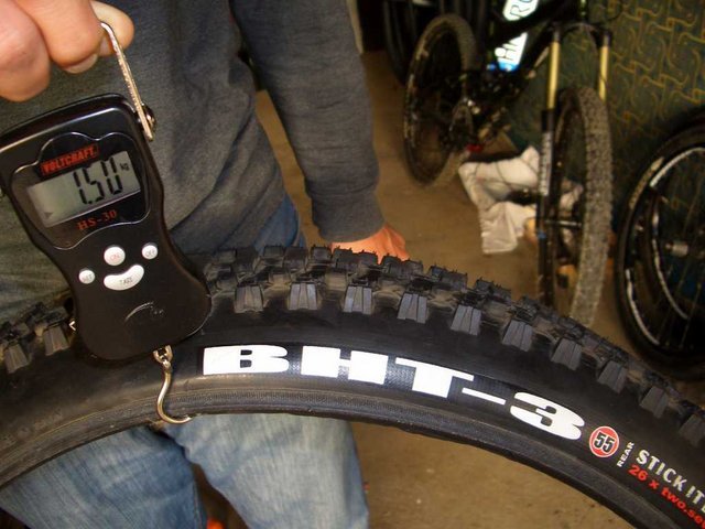

also mein Kollege der numinisflo fährt den Reifen BHT-3, zumindest am Vorderrad da er in 2.7 so breit baut das er nichteinmal in den RMX Hinterbau reinpasst.
An sich ist der Reifen derbe Brutal. Das Gewicht liegt bei knapp 1,5kg. Die Karkasse ist derartig steif, man sollte beim Aufziehen auf die Felge definitiv zu zweit sein oder ordentlich schmackes in den Armen haben.
Ich denke Durchschläge oder dergleichen gehören bei dem Reifen der Vergangenheit an. Grösse 2.5 wäre evtl. empfehlenswert.

ah sorry, hatte nur das link von passenger angeschaut, allerdingst steht das was von 960gr. naja, hab nicht aufgepasst.
ihr redet aber auch von unterschiedlichen reifen, ne ;)
Ne, sorry, mein Fehler, ich habe den Link garnicht beachtet.
In Passengers Link geht es ja um den BHT2, nicht wie von uns gewogen den BHT3.
Tja, erst lesen dann posten ... ;)
öhh, macht das nen Unterschied? :confused:
Ich fasse zusammen:
BHT-3 schwer
BHT-2 leicht(er)
Der Reifen an sich ist aber der selbe?
Nunja, die 500 Gramm Mehrgewicht kommen ja nicht von irgendwoher.
Der BHT3 ist halt kein Faltreifen.
Die Gummimischung wird dieselbe sein.
Wie es da allerdings mit der Gewebestärke und dem Durchschlagschutz aussieht kann ich dir nicht beantworten.
Definitiv klar ist, alles was bei dem Reifen über 2.5 hinausgeht ist zu dick ... schon Traktorreifen gleich.
Gruss
Alex

Also ich habe sowohl den BHT 3 in 2.5er als auch in 2.7er Breite gefahren.
Wie bereits oben erwähnt ist der 2.7er sowas von unglaublich schwer und vor allem breit, dass ich diesen Reifen nur vorne testen konnte, da er nicht ansatzweise in den Hinterbau meines RMX gepasst hat. Grip in 2.7 am Vorderrad würde ich als extrem gut bezeichnen, ich habe mich mit dem Reifen wohler gefühlt als mit dem Minion.
Momentan fahre ich den BHT 3 in 2.5 vorne und hinten. Bin damit mehrmals in Wildbad und eine Woche am Lago unterwegs gewesen und habe mich mit dem 2.7er vorne wesentlich wohler gefühlt - warum auch immer - jedoch ist mein subjektives Empfinden, dass der 2.7er in Extremsituationen deutlich mehr Grip bietet.
Insgesamt aber ein sehr guter Reifen, der mich noch mit keinem Plattfuss bestraft hat.
