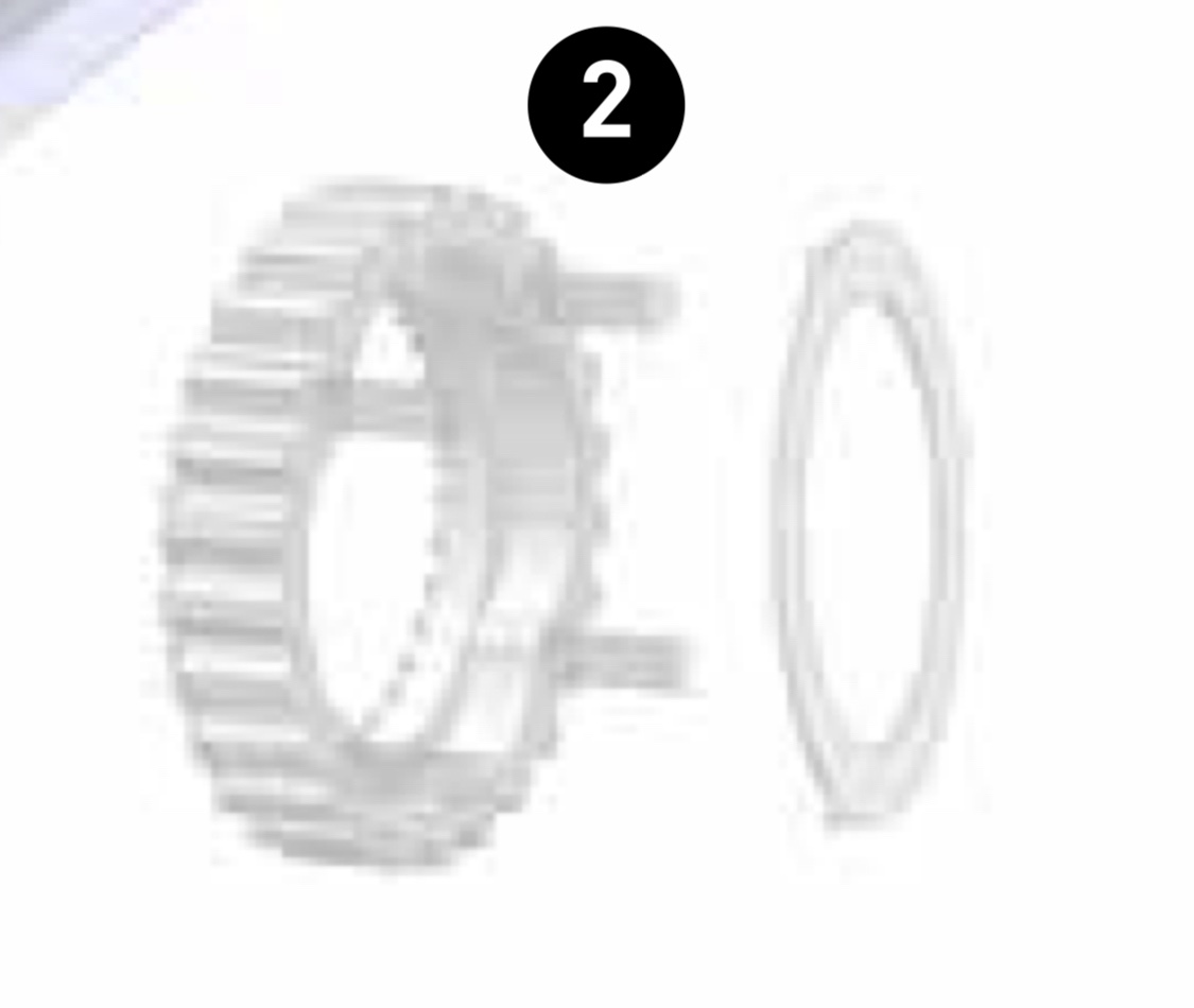

Hallo , ich dachte erst an ghostshifitig , jedoch war es tatsächlich so das die Zahnscheiben nicht immer ineinander griffen und es zu kuzen aussettzern im Vortrieb kam.
Ich hab den Freilauf mehrmals zerlegt aber erst nicht wirklich feststellen können woran es liegt.Nach dem reinigen der Teile und rumprobieren merkte ich dass tatsächlich minimale Spuren im Freilaufkörper vorhanden sind wo die auf der Feder "schwimmende" Zahnscheibe gelegentlich hängen bleibt.
Was meint ihr , wenn ich das mit Poliervliess herauspoliere ob da weitere probleme auftreten ?
Die Zähne der Scheiben sehen top in ordnung aus und greifen 1a ineinander
