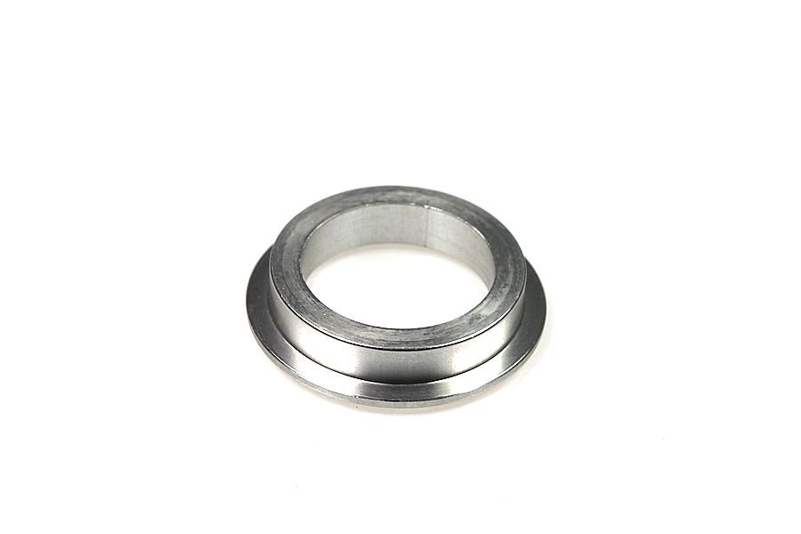

Das stimmt nur bedingt! Es richtet sich nach den im Steuersatz verbauten Lagern und den Winkeln fuer die Lagerpassung. Bei dem von dir gezeigten Artikel stehen die kompatiblen Maße unter dem Punkt Kompatibilitaet. Wenn das nicht zusammen passt, laufen die Lager nicht richtig. Nicht umsonst bieten namhafte Hersteller wie z.B. ChrisKing oder Reset eigene Konverterkits an.
Ich erzaehle keinen Muell!
Das Teil was du da oben gezeigt hast wird in ein 1.5 Steuerrohr eingepresst um es für den Einsatz einer normalen 1 1/8 Steuersatzschale zu reduzieren. Funktioniert, hatte ich auch mal verbaut ,hat aber den Nachteil das du sowohl den Adapter wie auch nen einzelnen unteren Steuersatz benötigst und du nicht die wesentlich robusteren Lager des unteren 1.5 Steuersatz nutzen kannst (vom Gewicht ganz zu schweigen). Für die meisten Steuersätze gibt es Umbaukits bei denen du in der Regel nur den Steuersatzkonus ( das Teil vom Steuersatz das auf auf die Gabel gepresst wird) austauschen musst. Ist billiger, leichter und stabiler. Um was für einen Steuersatz handelt es sich denn?
Der TUNE Gabelkonus 1.5 zu 1 1/8" Conversion könnte passen falls es sich um einen Industriegelagerten Steuersatz mit den passenden Lagern handelt. Falls du das untere Industrielager ohne viel Mühe ausgebaut bekommst schau doch mal drauf. Die Bezeichnung der Lager teilweise auch die Winkel könnten aussen auf der Lauffläche aufgedruckt sein (ist bei mir jedenfalls so).
Seh gerade das das oben gezeigte Teil wohl doch auf den Schaft gepresst wird um dann den orginalen 1.5 Konusring draufzupressen. Ändert denk ich mal aber nichts dran das das Teil viel zu schwer und zu teuer für eine Bastellösung ist.
Der Adapter aus Post 1 kostet keine 10 Euro, teuer ist also relativ.
Den gibt es z.b. von Hope. Schau mal bei go-cycle.de oder ähnlichen Shops. Hab den auch bei mir verbaut, weiß nur nicht mehr in welchem Shop ich den geordert habe.
Die Steuersatzadapter kommen zwischen Steuerrohr und Steuersatz, und dort sind die Masse genormt. Natürlich erzählst Du Müll.
Die Masse ja, aber nicht die Winkel....da ist nix genormt. Mach Dich mal schlau und red selber lieber keinen pauschalen Müll. Es gibt einfach verschiedene Abmessungen und Winkel (36/45°) bei Steuersätzen.
