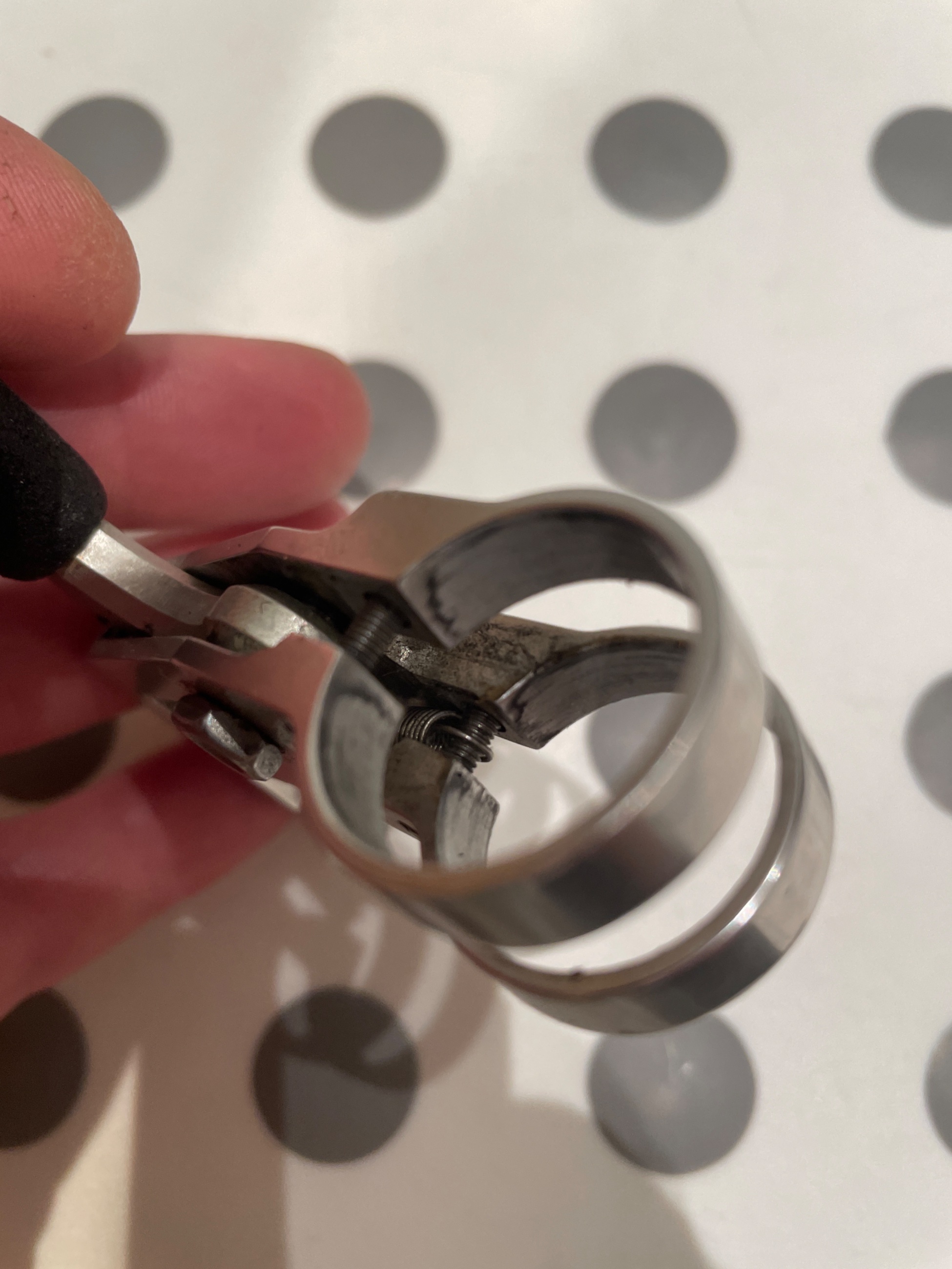

Ich hab hier diese Tech Lite Bremshebel.
Wollte die schonmal an meinem Bontrager verbauen aber hatte sie dann nicht genommen, weil sie sich nicht vernünftig klemmen liessen.
Jetzt hab ich die gerade nochmal rausgeholt und etwas genauer angeschaut.
Das Hauptproblem für mich sind die mickrigen Inbus-Schrauben zur Klemmung am Lenker und die Konstruktion ansich.
Wenn ich die Inbusschrauben so anziehe, dass sich der Hebel nicht mehr am Lenker verdrehen lässt (nicht wirklich fest angezogen), zieht sich das Gehäusse so sehr zusammen, dass sich der Hebel selbst nicht mehr leichtgängig bewegt. Der wird quasi mitgeklemmt. Dann ist auch egal, wie lose die Schraube an der Unterseite ist. Löse ich die Inbus wieder so weit, dass er einigermaßen leichtgängig ist, kann ich den gesamten Griff leicht um den Lenker drehen. So ein Mist.
Gibts da einen Trick?
Habs an verschiedenen Lenkern probiert mit 22,2mm Durchmesser, immer das gleiche Problem.

Da hat bestimmt mal jemand die Schellen innen aufgeschliffen damit der Lack am Lenker nicht leidet. Ansonsten ließen die sich schon gut befestigen. Die Funktion an sich ist ein anderes Kapitel. Im Prinzip war die Aufgabe dieser Hebel eher "Bikegewicht reduzieren" als "Funktion der Bremsanlage verbessern". Thematisch auch gerade an einem Bontrager ein No-Go :p
An meinem Titanen habe ich auch TechLites montiert...
Die lassen sich auf nem ControlTech Lenker nur press montieren, selbst, wenn die Schrauben komplett locker sind. Allerdings sind meine auch auf der Innenseite eloxiert, das bedeutet mMn, dass bei deinen Hebeln innen jemand etwas weggefeilt haben muss, wahrscheinlich wegen der "Presspassung".

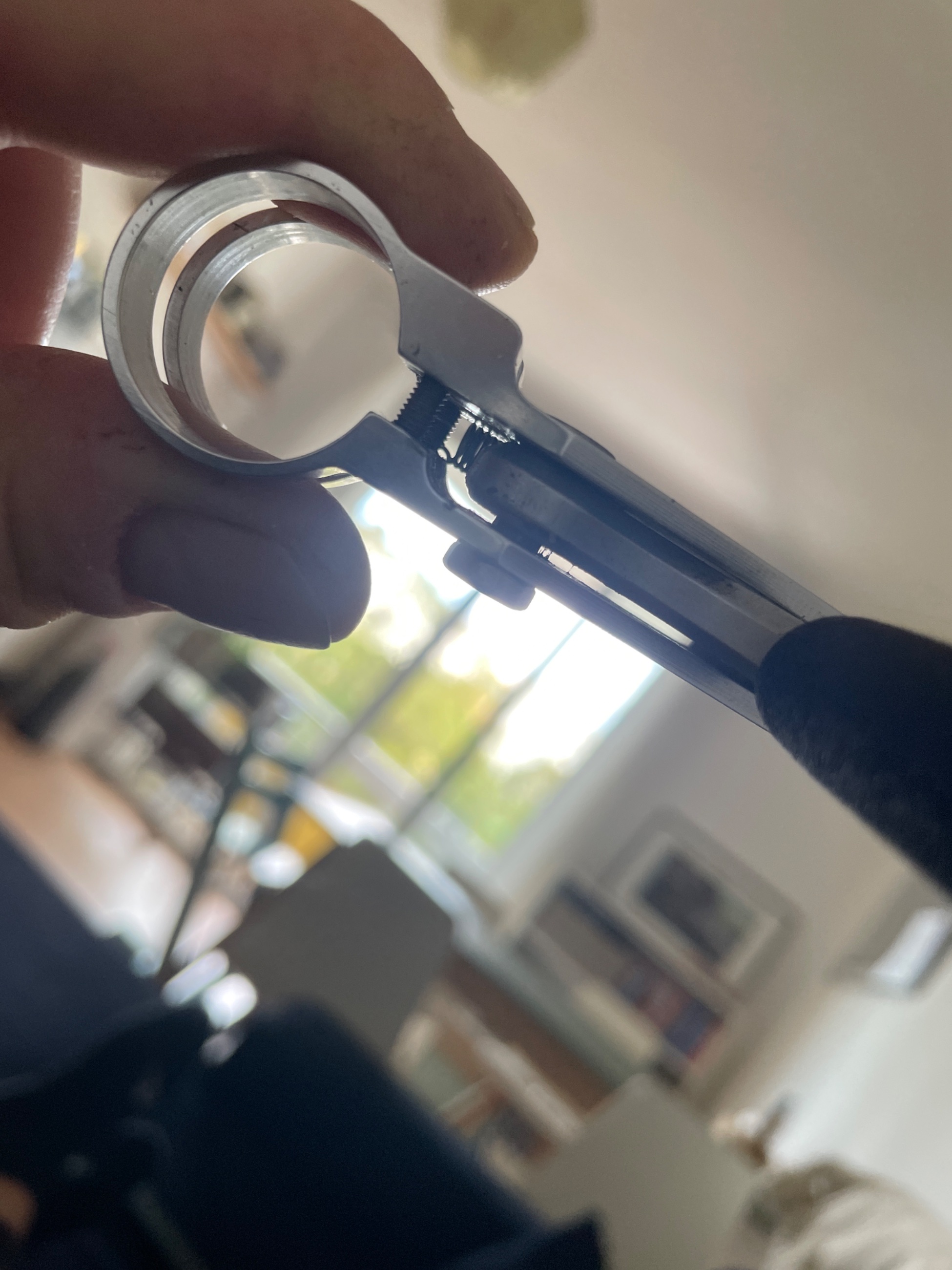

Wenn ich meine Hebel so montiere, dass sie sich nicht mehr verdrehen, wackeln die Hebel an sich immernoch am Ende um einige mm hoch und runter.
Sind bei dir vielleicht noch zusätzliche Unterlegscheiben zwischen Hebeln und Gehäuse montiert?

Achso und Unterlegscheiben sind nicht montiert. Der Hebel sitzt einfach auf der Schraube und direkt in er Aussparung im Gehäuse.

Wenn man sich das Bild hier anschaut, sieht man auch, wo es klemmt.
Ich hab das Problem damals gelöst, indem ich nicht nur die zwei kleinen Inbus Schrauben gelöst habe, sondern auch die dritte M5 Schraube, die für die Hebelbefestigung bzw für den Drehpunkt da ist gelöst, oder sogar entfernt?
Ganz genau weiß ich das mit der dritten Schraube nicht mehr. Ich meine, dass ich sie komplett rausgenommen habe und dann mit die Schelle leicht aufgehebelt hab.

Bei mir hat aber anscheinend der Vorbesitzer die Schelle innen etwas aufgefeilt/geschliffen und ich habe nun das Problem, dass ich sie nicht mehr verlässlich auf den Lenker geklemmt bekomme.
Bzw. wenn ich sie fest hab, blockiert das auch den Bremshebel selbst.

bei mir ist auch ein deutliches Spiel zwischen dem Hebelarm und dem Bremshebel-gehäuse.
(Auch komisch, dass bei dir die Bremse gar nicht funktioniert bzw der Hebel zu fest ist, vielleicht musst du die dritte M5 Schraube noch mal etwas lösen?)
Möglicherweise gehören bei mir auch Scheiben rein oder waren auch welche drinn?!…
Ja bei mir wird der Bremshebel schon von den beiden Inbusschrauben geklemmt sobald ich den Hebel am Lenker moderat fest schraube. Die Mutter vom Hebel kann dann sogar runter sein, der Hebel ist schwergängig. Vorher ist er auch leichtgängig und klappert sogar.
Ist ja klar. Das ganze Gehäuse muss mehr komprimiert werden um auf dem Lenker zu klemmen. Dadurch geht auch der Spalt zu weit zu, in dem der Hebel läuft und dann klemmt der Hebel auch ohne Schraube.

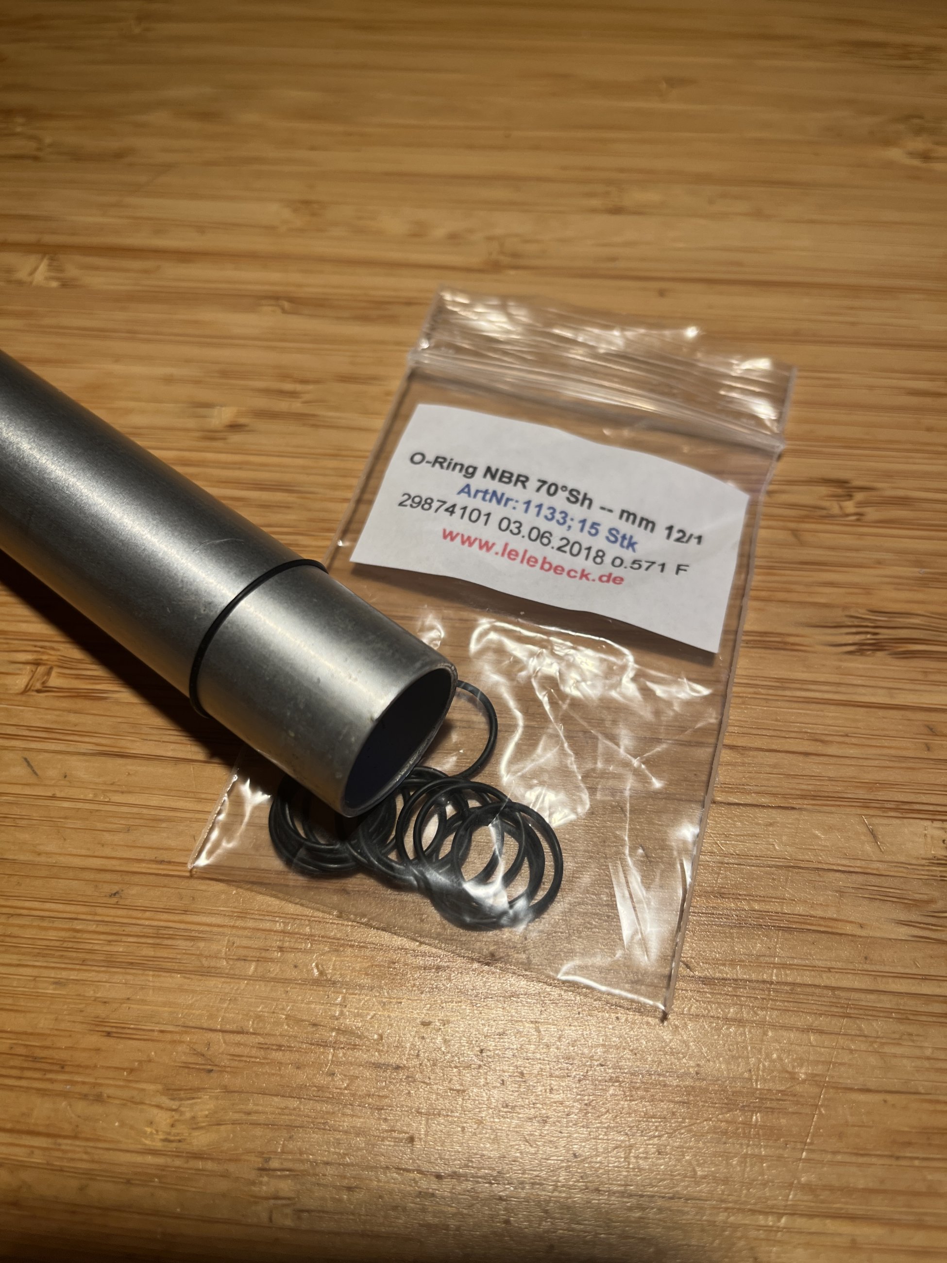

Blech unterlegen wie von ArSt beschrieben, oder den Lenker mit Klebeband verdicken behebt das Problem.
Ist halt ggf. optisch fragwürdig ... :ka:
alten lenker mit etwas klebeband verdicken und testen - dann weisst du, ob es ein durchmesserproblem ist oder etwas anderes.
etwas fuckelig, aber meinst du, da könnten sehr dünne O-Ringe dazwischen passen? Diese 12/1er werden schon echt dünn auf nem Lenker z.B.
Also mit dem Messschieber messe ich 22,4 bis 22,5mm in der Schelle
Also viel ist es eigentlich nicht.
Ein dünner Shim oder Klebeband wären sicher eine Lösung. Aber durch die filigrane Schelle wird man das wohl immer sehen.
..und noch was produktives : schneide dir schmale Streifen von Klettband die fluffige Seite und klebe sie dann an die Lenkerposition der Hebel.
Irgendwie denke ich, dass der eigentliche Klemmbereich an den Kanten der Schelle stattfindet.
Auf meinem ersten Foto sieht man dort die Schleifspuren.
Wenn man die kleinen, imbus Schrauben anzieht und dann zusätzlich noch die M5 Schraube zu stark anzieht, zieht die Schelle sich nicht zusammen, sondern wird eben nur an dieser Stelle gestaucht.
Die Kraft wird dann wie bei einer Zange oder Schere weitergeleitet.
Daher denke ich, das auch nur an dieser Stelle, was unter gefüttert werden muss.

Ein Stück Blech aus einer Dose Cola. Könnte ja auch funktionieren.
