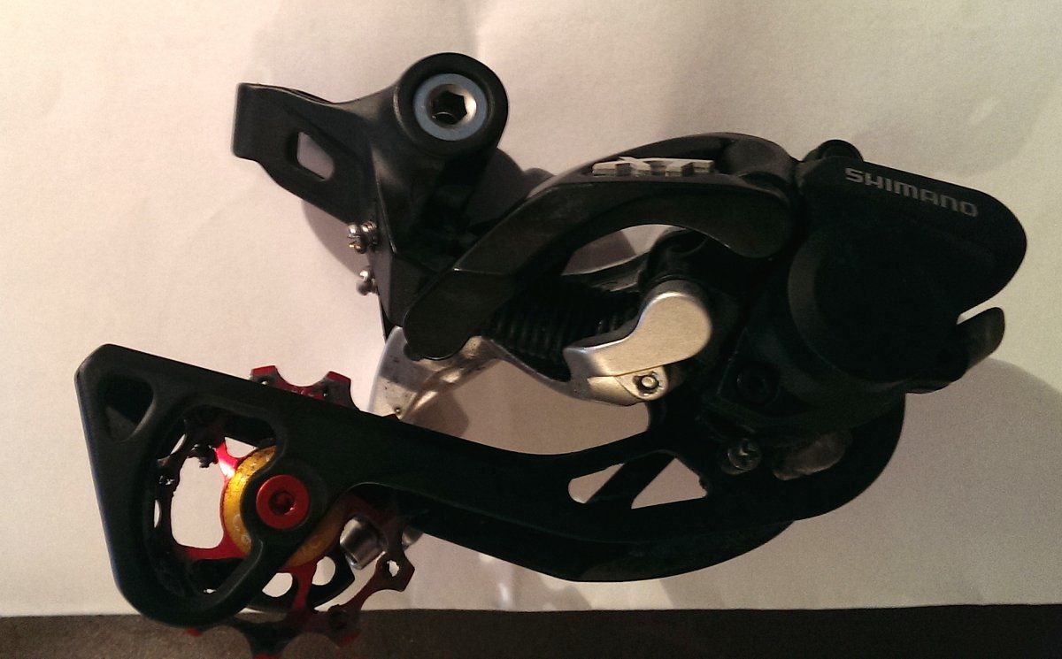

Ein Problem habe ich allerdings mit dem Schaltwerk. Habe ein 2014er XT mit ShadowPlus. Das scheint an den Ausfaller nicht dranzupassen, oder? Oder ich mache irgendwas ganz falsch. Hatte zumindest gelesen, dass einige von Euch ein ShadowPlus fahren. Vielleicht kann mir jemand sagen, welches aktuelle XT Schaltwerk hier dran passt?

Es passen ALLE aktuellen Schaltwerke ohne Probleme.
Man kann sich bei der Montage aber etwas ungeschickt anstellen (wie ich) und das Schaltwerk beim Anschrauben nicht weit genug im Uhrzeigersinn nach oben drehen, damit die Nase hinter dem Schaltauge sitzt, dann sieht es so aus als ob es nicht passen würde.

Bei meinem "RD M 786 VIA" scheint der oberste Teil zu fehlen. Habe das Teil von einem anderen Rad demontiert und da war gehört das Schaltwerk wohl ohne dieses Teil dranmontiert?!
Weiss jemand, ob es dieses "obere Teil" auch einzeln gibt?
