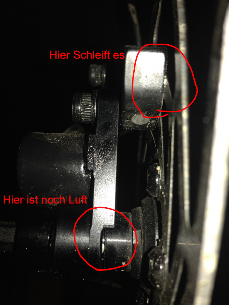

Irgendwie fand ich es eine gute Idee auf x12 umzurüsten, weil mich Schnellspanner schon länger nerven. Auch die Guten, Teuren.
Jetzt hab ich aber ein Problem, könnte ein Denkfehler von mir sein.
Wenn ich die Achse ganz rein drehe, schleift der Adapter der IS-Adapter an der Scheibe während zwischen den verschiebbaren Ausfallenden und der Narbe noch Luft ist.
Habe gerade nur den Winterlaufradsatz (Mavic Crossride 2013) da.
Wo liegt das Problem?
