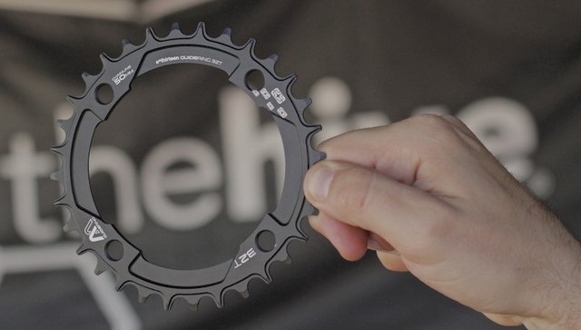

http://www.pinkbike.com/news/Maxxis-Magura-ethirteen-Interbike-2013.html
war ja auch das hier zu sehen:
Könnte man sich bei einem XX1 Aufbau die Carbonkurbel sparen.
Von RaceFace gibt es ja schon länger ein ähnliches Kettenblatt.
Hat jemand aus der Gemeinde hier damit schon Erfahrung?
Über die Haltbarkeit bei viel Matsch hört man auch negatives... da will ich lieber nicht early adopter spielen...
Ich hatte damit am Wochenende positive Erfahrungen, 1x10, keinerlei Kettenführung, 11-36-Kassette, Race-Face-Narrow-Wide-Blatt, Zee-Schaltwerk.
Bikepark, felsige Alpentrails... die Kette ist nicht einmal runtergefallen (bei den Kollegen mit Umwerfer teilweise schon).
Ob es mit ein wenig Verschleiss immer noch geht muss halt noch ermittelt werden.
