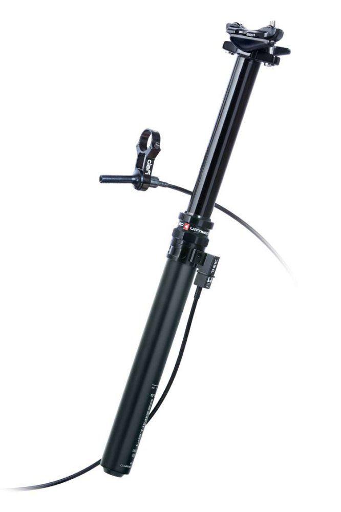

Nachdem wir bereits die erste Yep Uptimizer Variostütze getestet hatten, konnten wir mit der Yep Uptimizer 2.0 im letzten halben Jahr das Update mit auf die Trails nehmen. 155 mm Verstellweg, unter 400 €, interne oder externe Anlenkung – was kann der Nachfolger? Hier ist der Test.

wo wird denn bei nicht-interner Anlenkung der Zug befestigt?
Oben am Sattel (mit Schlaufenbildung) oder unten (wie bei Forca, KindShock)?
Bei der externen Ansteuerung (Uptimizer ST) wird der Zug unten befestigt:
