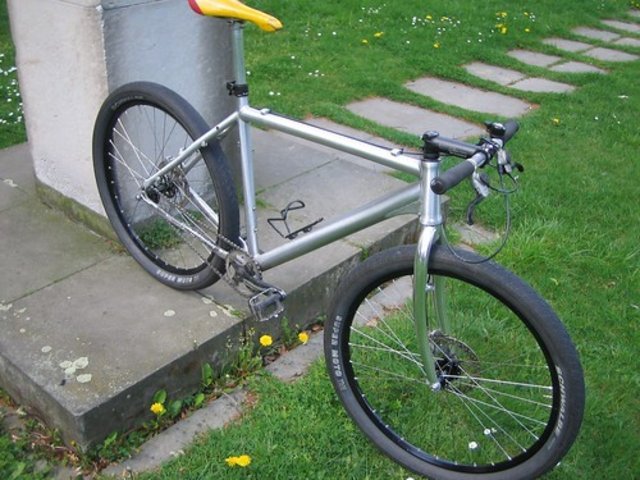

schwarze nabe, silberne speichen und nippel auf schwarzer felge hab ich an meinem stadtrad und sieht so aus:
halt nich sonderlich spektakulär, weil die speichen optisch sehr zurückstehen.
ich fnde aber dass z.b. silberen teile optisch immer deutlich leichter wirken.
hier könnte ich mir die kombination mit gold sehr gut vorstellen, da dieses damit extrem in den vordergrund rückt.
gruss, felix
