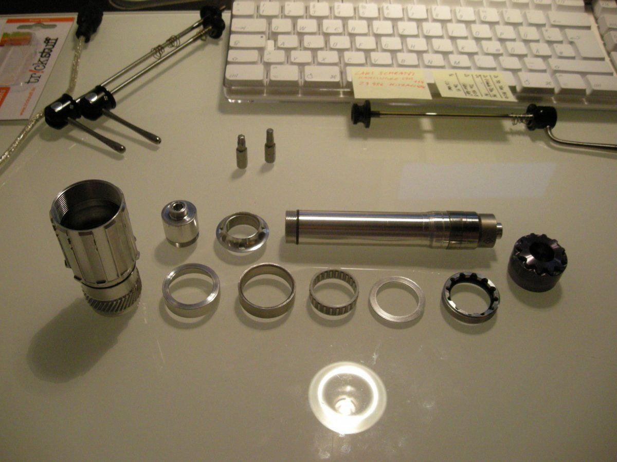

Anwendungsbereich:
Wartung des Freilaufs von Chris King Hinterradnaben. Der folgende Text ist als punktuelle Ergänzung der vom Hersteller auf dessen Internetseiten veröffentlichte Wartungsanleitung gedacht. Behandeltes Problem: Zerlegen des Freilaufs gelingt nicht, da der Lagerlaufflächenring des Nadellagers (sog. Driveshell Needle Bearing Race) im Freilaufkörper festklemmt.
Vorgehensweise:
Kriechöl applizieren. Freilaufkörper mit Heißluft erhitzen. Durch die innere Öffnung des Freilaufkörpers mittels Holzstäbchen (z.B. Pinselstiel oder Bleistift) gegen den Absatz der Distanzbuchse drücken, die sich zwischen Kugellager und dem verklemmten Lagerlaufflächenring des Nadellagers befindet.
