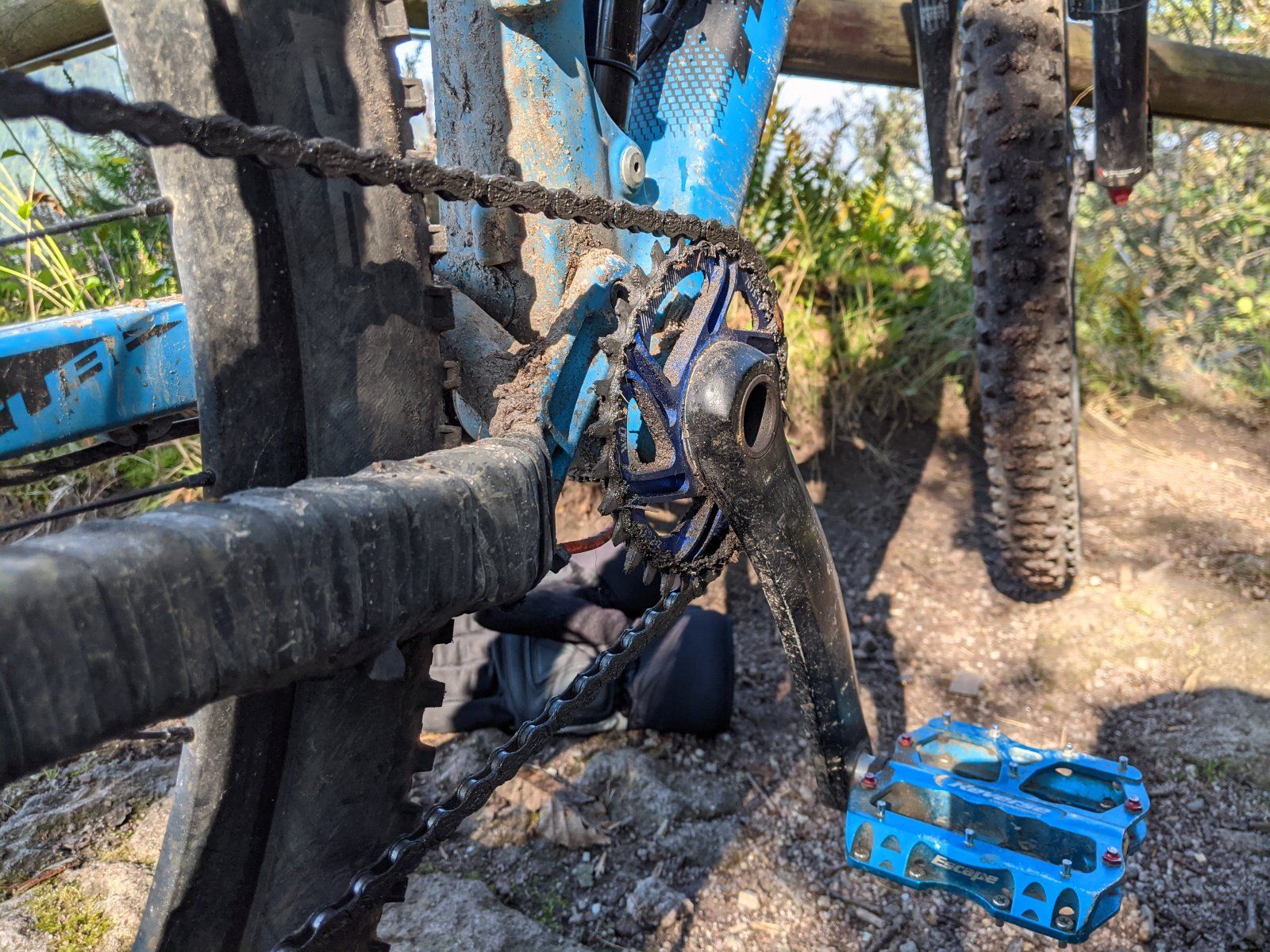

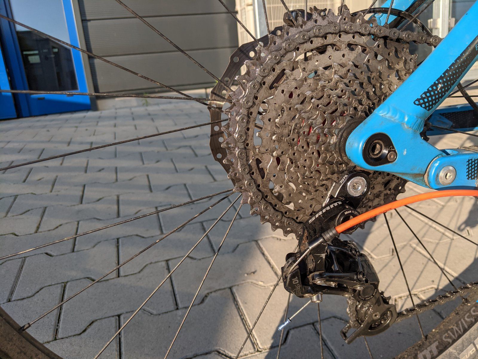

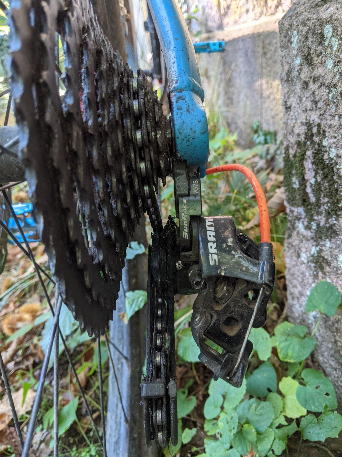

1x10 fahre ich an meinem Fully Cube stereo 140mm 29er👍 30er Blatt mit 11-46 Ritzel und bislang jede Rampe fahrbar gewesen. Auch im Österreichurlaub. Kurbel x9 mit Sram gxp Lager (halten bei mir so lange wie shimano und raceface). Dein Hardtail kannst du locker mit 32er Blatt fahren.
Zum Umbau:
  • Kettenblatt mit 6mm offset / 30er Blatt
  • Schaltwerk sram X0 (kurzer oder mittlerer) Käfig typ 2.1
  • Schaltaugenverlängerung von Sunrace
  • Kassette Sunrace 11-46
  • 10Fach Trigger x9
Ganz wichtig ist die Kettenlänge. Nur solang wie nötig lassen. Wollte etwas Spannung rausnehmen wegen dem Dämpfer. 2 Glieder eingesetzt und Einstellung war kaum möglich.
Also kette wieder gekürzt und läuft top (bike relativ viel 😄👍) .
Beim Hardtail ist es noch einfacher dann.
Wollte das Fully so nur vorübergehend mit 1 fach testen, bin aber so zufrieden,dass es jetzt dabei bleibt.
Käfig von der original 2x10 Gruppe. Sollte mal putzen, anstatt biken 🙈 läuft aber immer noch top.
