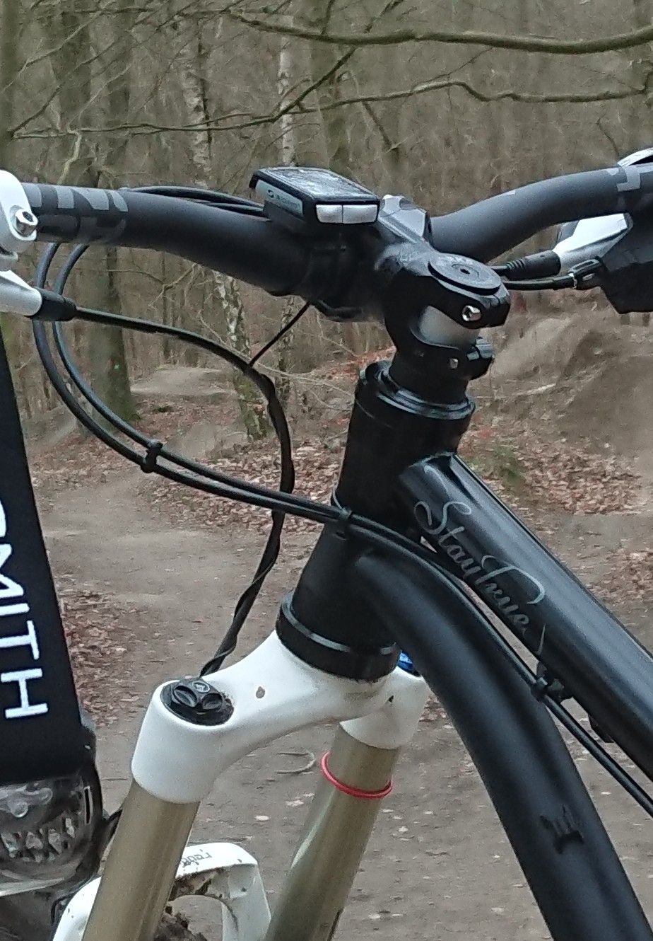

Das ist jetzt die Frage was ist richtig und was ist falsch?
Beim Motorrad oder bei Fahrrädern mit Rücktrittbremse wird vorne rechts gebremst.
Ich bin früher Motorrad gefahren und als Rechtshänder habe ich mit der rechten Hand mehr Gefühl als mit der linken Hand und bremse daher vorne rechts oder auf Neudeutsch "Moto-Style".
Vielleicht gibt es daher so viele Hinterradblockierbremser, weil die Jungs vorne links bremsen und daher die VR-Bremse nicht richig dosieren können und hauptsächlich die HR-Bremse benutzen, die natürlich schneller blockiert.
Vielleicht gibt es daher so viele Hinterradblockierbremser, weil die Jungs vorne links bremsen und daher die VR-Bremse nicht richig dosieren können und haubtsächlich die HR-Bremse benutzen, die natürlich schneller blockiert.
Hey, da war doch ein Smiley dran. Alles gut. Es gibt kein richtig oder falsch :)
Alles gut, ich weiß, dass für viele Mountainbiker Moto-Style falsch ist und dass es fast genauso viele wie mich gibt, für die vorne links zu bremsen falsch ist.
Das hat wohl ein Linkshänder bei den ersten Bikes falsch montiert und alle haben es nachgemacht und jetzt denken alle es wäre so richtig.;)
In UK ist übrigens Moto-Style üblich und mein erstes MTB war ein Raleigh und da war die Bremse für mich richtig montiert.
Glaube eher, das stammt noch aus Cantilever-Zeiten. Da die meisten Menschen Rechtshänder sind und daher rechts mehr Kraft/Ausdauer haben, war das schon ein Stück weit logisch. Vielleicht aber auch nur eine Legende.
