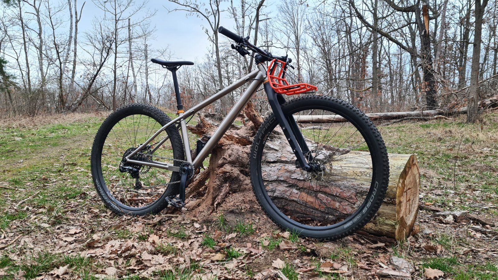

Mit den Reifen, Starrgabel und Handtaschen-Halter eher für leichtes Gelände gedacht, oder?
...naja, da ich alles, was ich fahre mit jedem Rad fahre (unabbägig von den Reifen oder sonstiger Ausstattung, egal, ob starr oder gefedert, ) ist mir auch egal, um welches Gelände es sich handelt. Das suggeriert also, dass ich entweder voll die krass Sendende oder aber ein Weichei bin
- such es Dir aus ;) ;)
Ansonsten war es einfach mal ein Probeumschrauben ob die Räder überhaupt reinpassen, da zieh ich jetzt nicht andere Reifen auf.
Da ich momentan auf der n-1 Schiene bin, weiterhin MTB fahren, mir aber die Möglichkeit mehrtägige Bikepackingtouren zu machen nicht verbauen möchte, schoss mir der Hirnfurz durch den geistig umnachteten Schädel: was wäre, wenn die Minna auch mit der Trekgabel und als 29er funktionieren würde?
Tja, was soll ich sagen? S. o. :D
Macht sogar richtig Spass :daumen:
Wenn ich jetzt noch jemand finden würde, der mir da Gepäckträgerösen anbringen könnte - boah, dann wär es perfekt. Leider wird das wohl nix (hatte schon Kontakt mit einem Rahmenbauer)
Jetzt muss ich mich nur noch durchringen meine Marie wirklich aufzugeben, hrmmmpf...
Ach so, eins noch:
Obwohl der Rahmen keinen Knick im Sitzrohr hat passt von 27.5 x 3.0 bis 29 x 2.4 alles in den Hinterbau. Platz wäre wohl sogar noch für 29 x 2.6 - das allerdings nur geschätzt (da so einer nicht vorhanden ist, kann ich das leider nicht probieren)

Nicht, dass ich das vor hätte, aber das musste ich jetzt spaßeshalber auch mal an meinem Cranit austesten: bei meinem geht's nicht. Platz zum Sitzrohr ist noch ewig (430mm Kettenstrebenlänge und gerades, minimal vors Tretlagerzentrum gezogenes Sitzrohr). Aber die Versteifungsstrebe zwischen den Sitzstreben sitzt zu tief, da hängt schon ein schwachbenoppter 29x2.4'' Vittoria Syerra fest.

Bei Minna sind es jetzt gemessene 315mm mit den 29 x 2.4 Reifen - das passt dann schon noch...

Du hast ja auch 20er BB Drop - richtig?
Im Mullet-Aufbau sind es -13mm. Über Boden messe ich mit Maxxis 2.4'' Reifen ca. 342mm. Passt, wackelt und hat Luft (zur nächsten Kante unterm Tretlager). War zugegeben gewöhnungsbedürftig nach zu langer Zeit auf zu tiefen Tretlagern, aber mittlerweile würde ich es nicht mehr anders haben wollen.
und noch was hast du direkt beim Planen richtig gemacht: sogar den BB-Drop direkt auf 29'' ausgelegt 8-)
