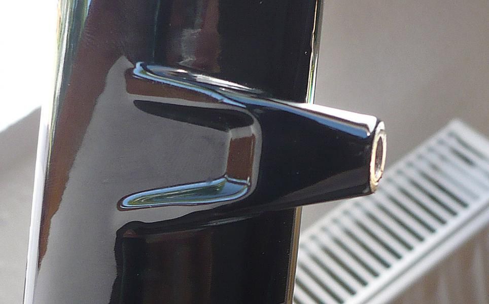

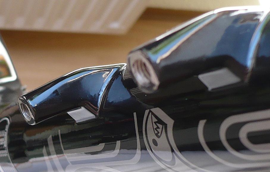

ich hab jetzt mal versucht paar bilder von der "problemzone" zu machen. ich hoffe man kann halbwegs was erkennen drauf

bei den Bilder kann ich nur sagen
dem Verkaeufer gehoert richtig was auf die Fresse :mad:
weil angeblich aus Neurad...ist ja wohl voll gelogen.
das defekte Gewinde sieht ja ein Blinder :(

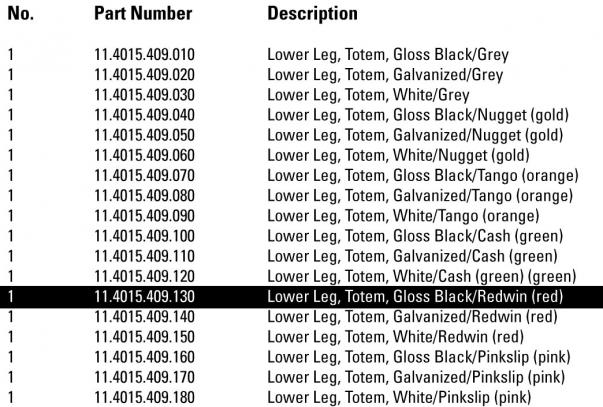

Habe übrigens jetzt den Preis für ein neues Casting anhand der RS Artikelnummer rausgefunden. Das Ding kostet doch glatt 349€
