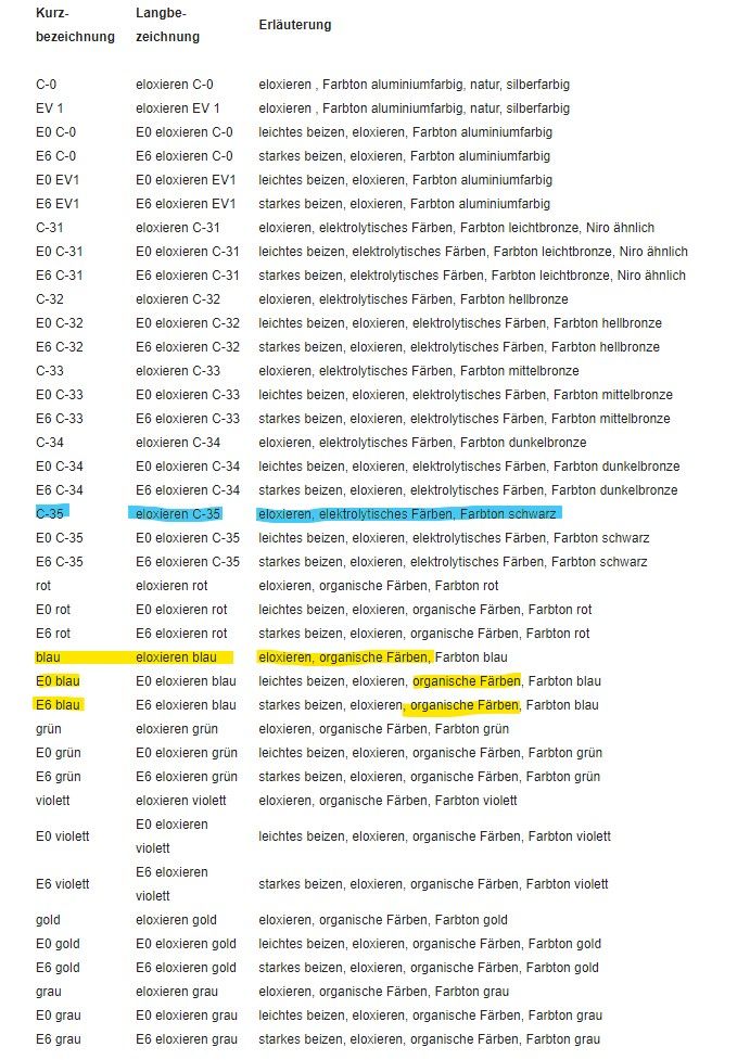

Jap, wurde auch schon erwaehnt hier. Der Hauptrahmen und die Streben sind unterschiedliche Aluminium Legierungen, daher der Farbunterschied.Sind das 2 verschiedene Blautöne oder täuscht das nur?
Ja genau. Wie @nollak schon geschrieben hat. Aufgrund der unterschiedlichen Legierungen wird die Farbe unterschiedlich ausgeprägt.Sind das 2 verschiedene Blautöne oder täuscht das nur?

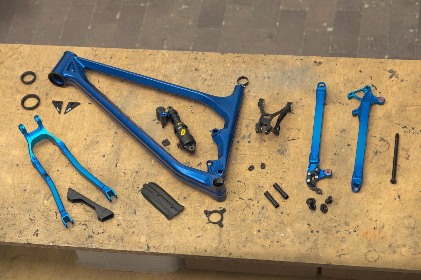

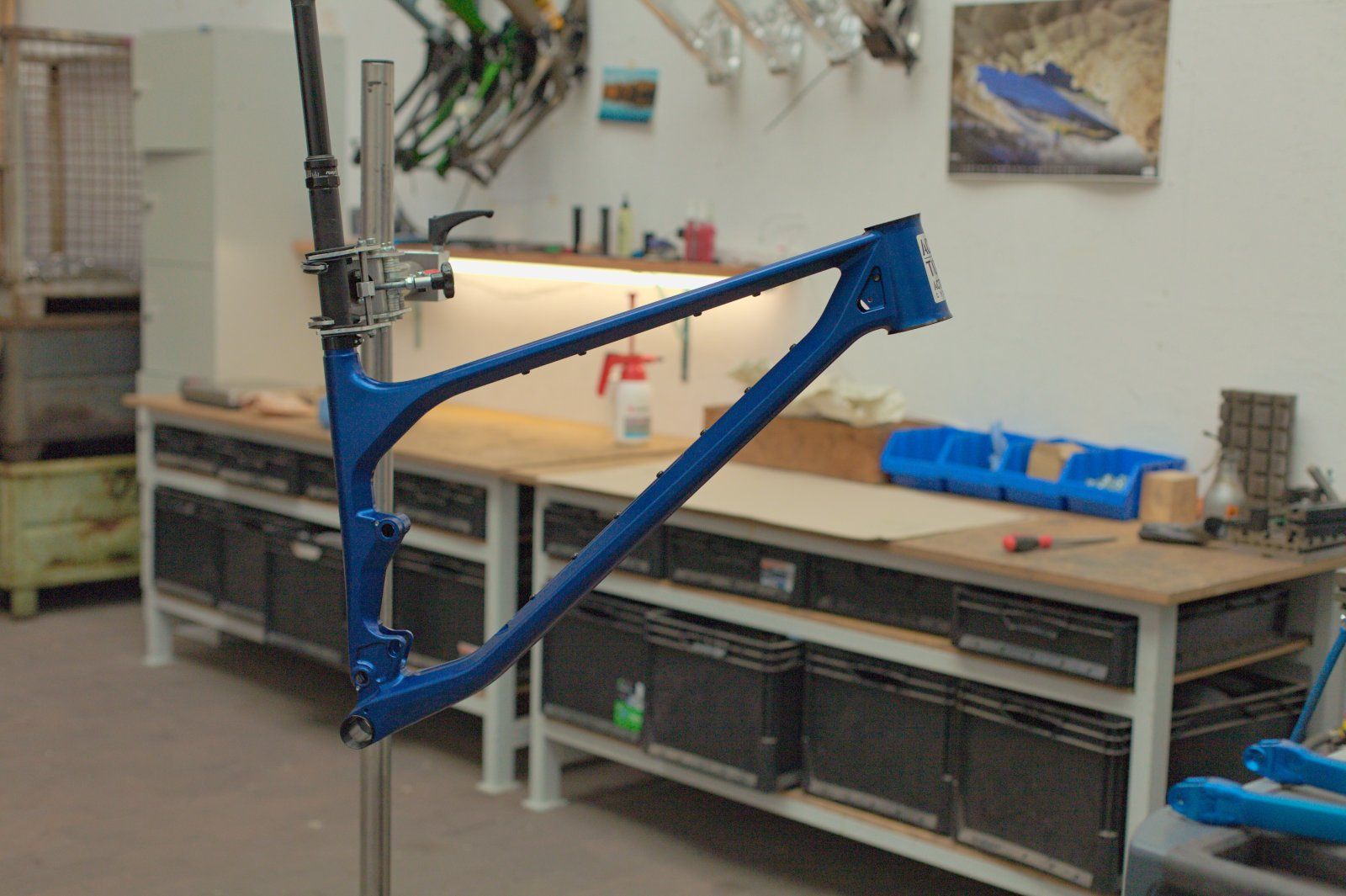

Also besser spät als nie. Nu sind die Bilder endlich fertig und ich kann Euch mitnehmen auf die Reise vom Teilepuzzle zum Rahmengewordenen Kunstwerk.
Damit nichts vergessen wird, hat Simon schon mal alle Teile hübsch auf der Werkbank bereit gelegt. Den Hauptrahmen hat er für den Montagetermin vorbereitet. So war der Kleber trocken und das Rahmendreieck bereit für das was nun kommt.

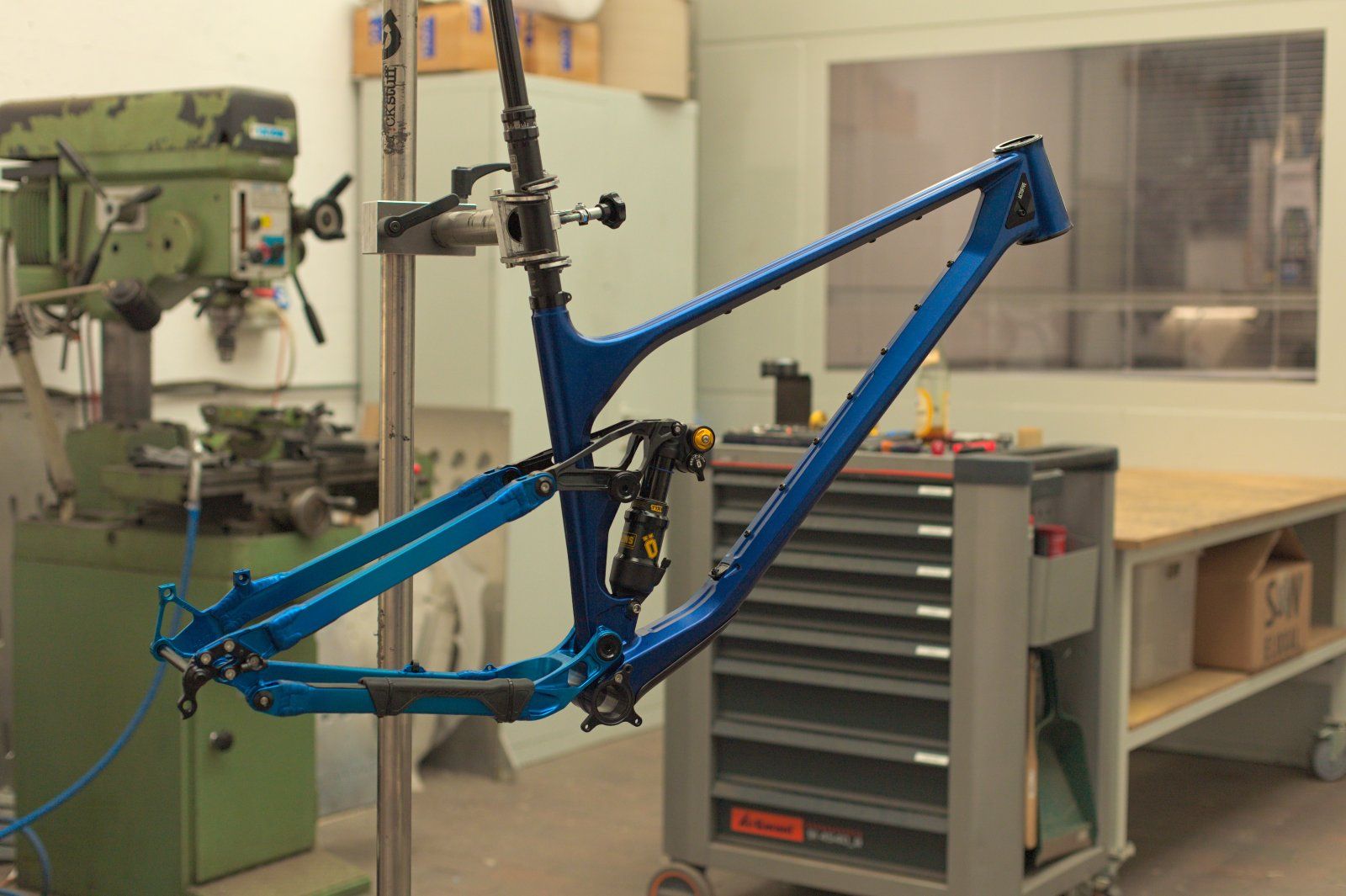

Und schon ging es los. Der Rahmen bekam provisorisch eine ausgediente Sattelstütze verpasst und wurde an Simons selbst gebauten Montageständer (der macht einen wesentlich stabileren Eindruck als der von Lidl) eingespannt.

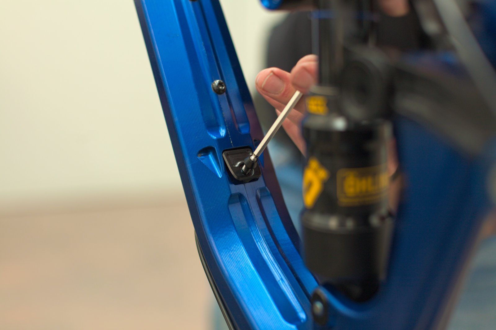

Damit alles schön flutscht und hinterher nichts knarzt wurden die entscheidenden Stellen vorbildlich gefettet.

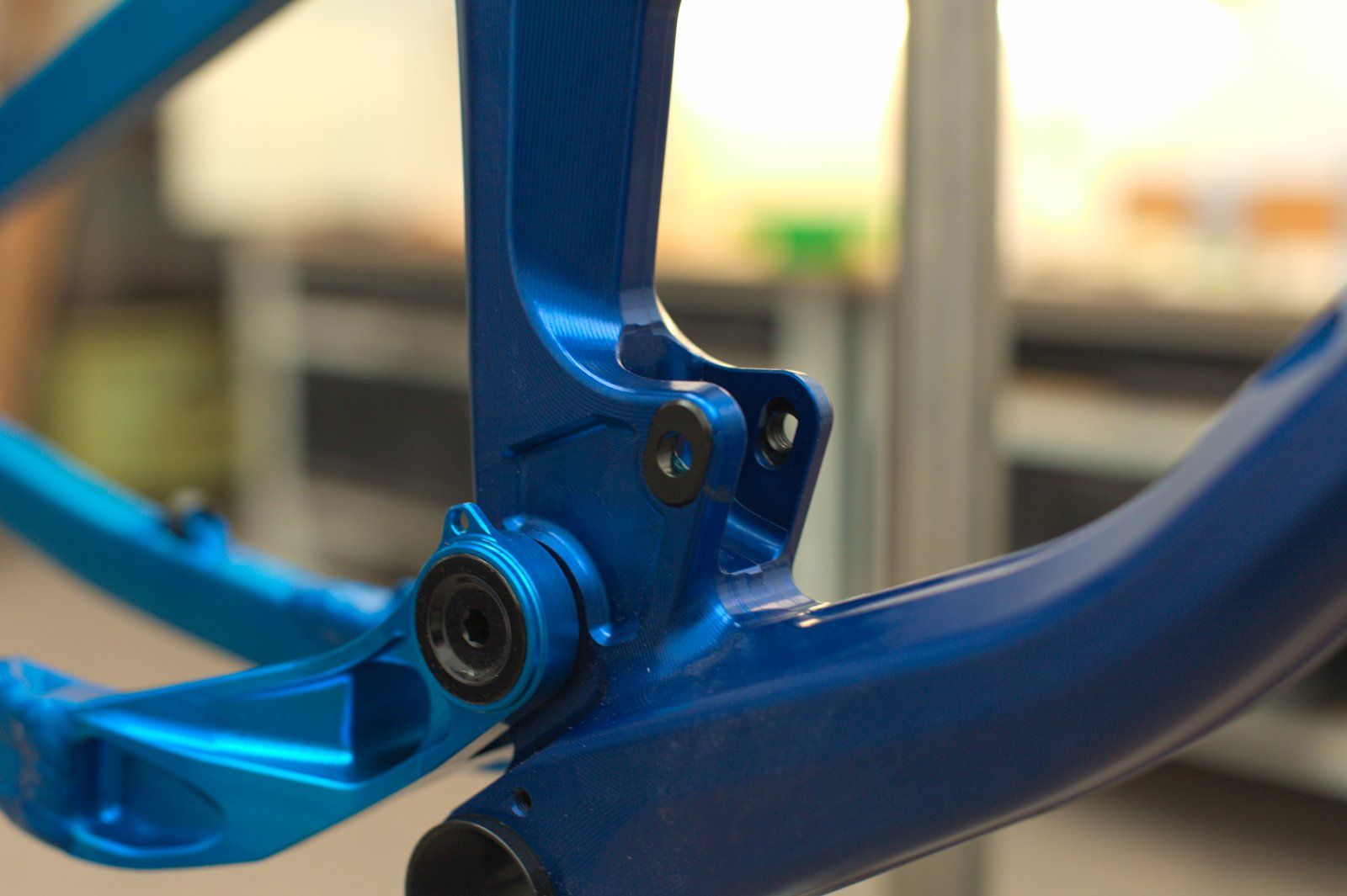

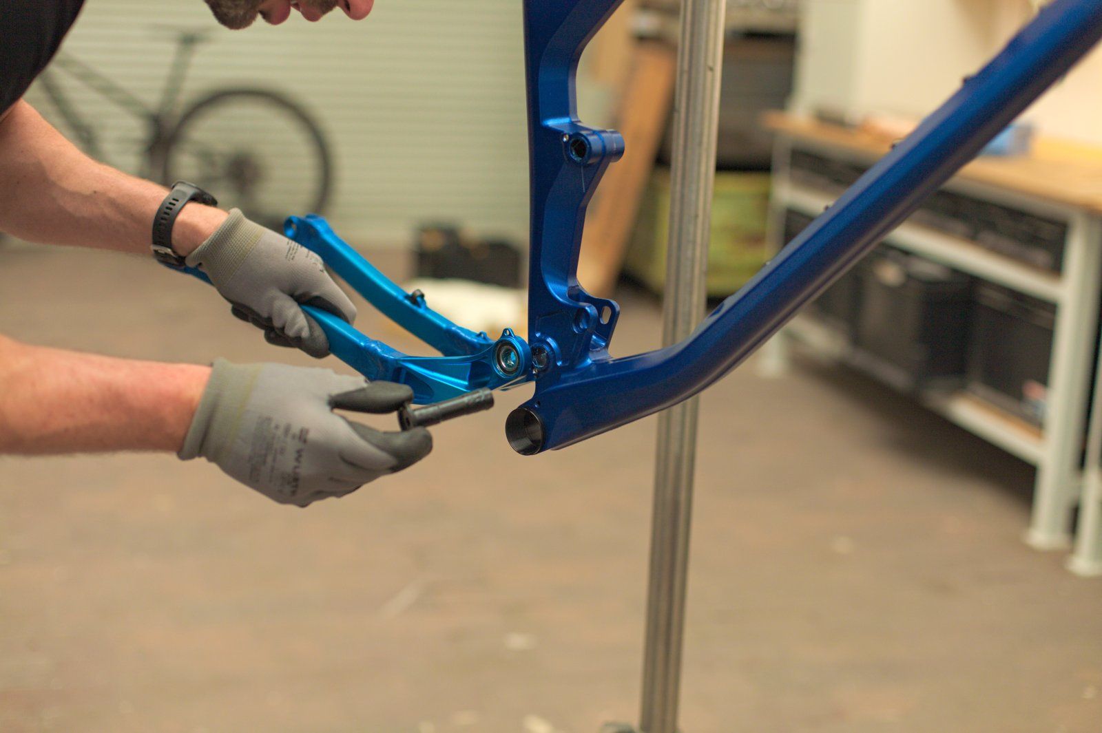

So konnte der Hinterbau schon montiert werden. Erst war die Einheit aus Yoke und Kettenstreben dran.
Danach die Wippe...

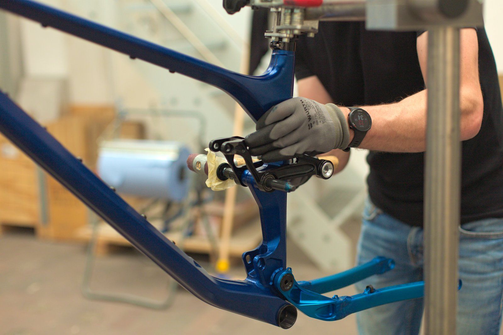

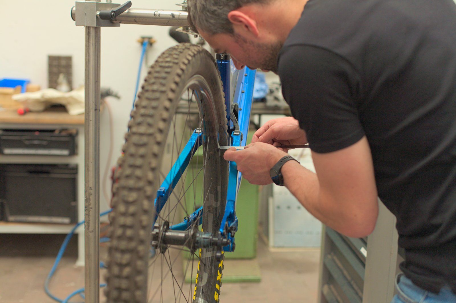

...und die Sitzstreben. Damit das Rad hinterher geradeaus fährt, wurde probehalber ein Hinterrad eingesetzt.

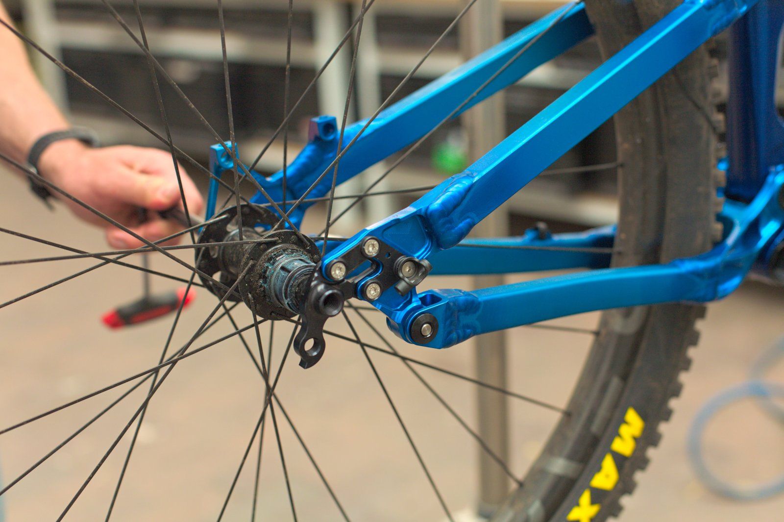

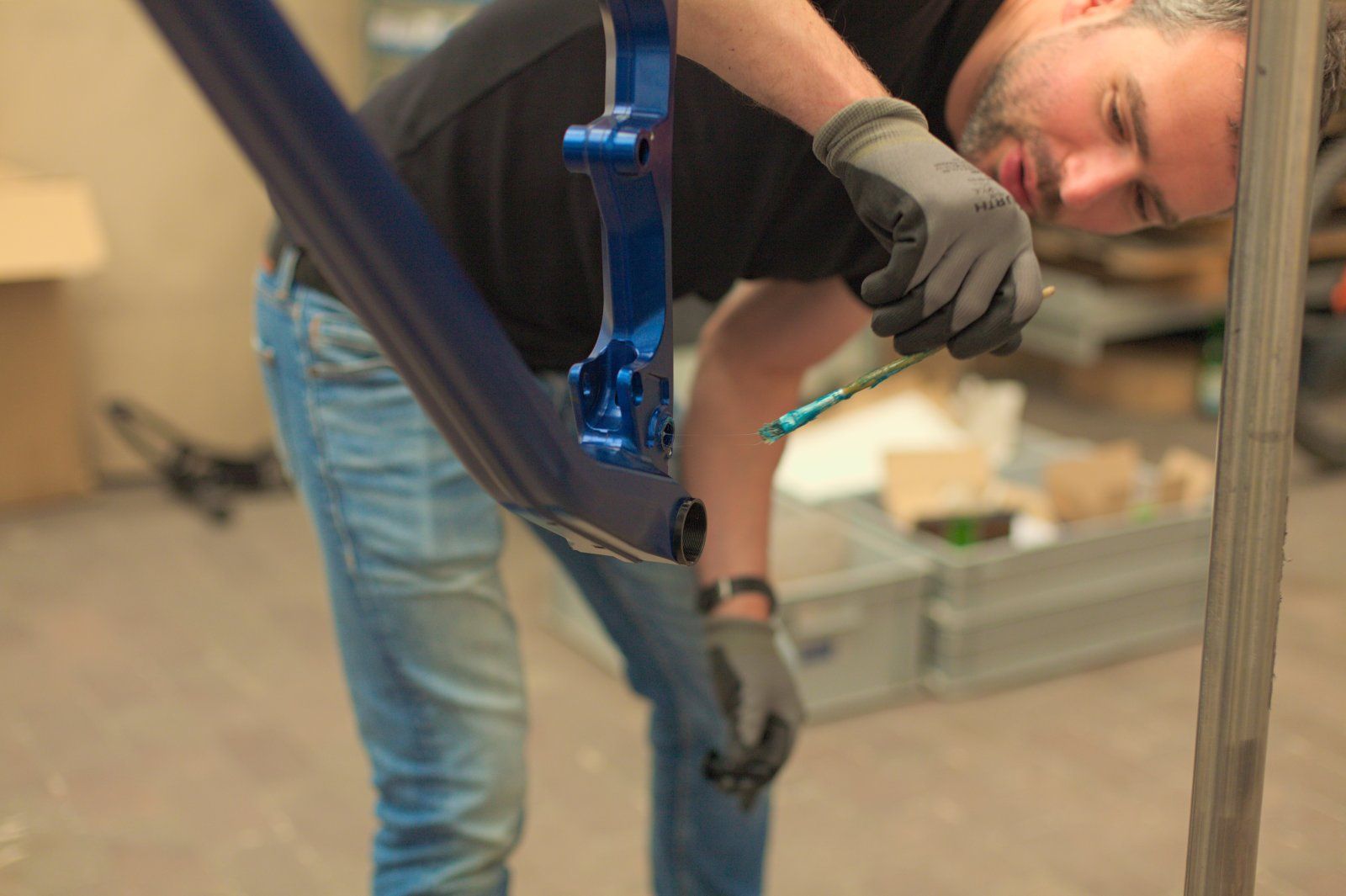

Simon hat genau gemessen, um das Schaltauge so auszurichten, dass das Rad mittig im Rahmen sitzt. Damit das Schaltauge auch bei einem Tausch an der Richtigen Stelle bleibt, wurde es mit einem Sicherungsstift fixiert.

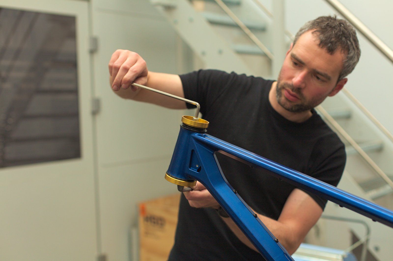

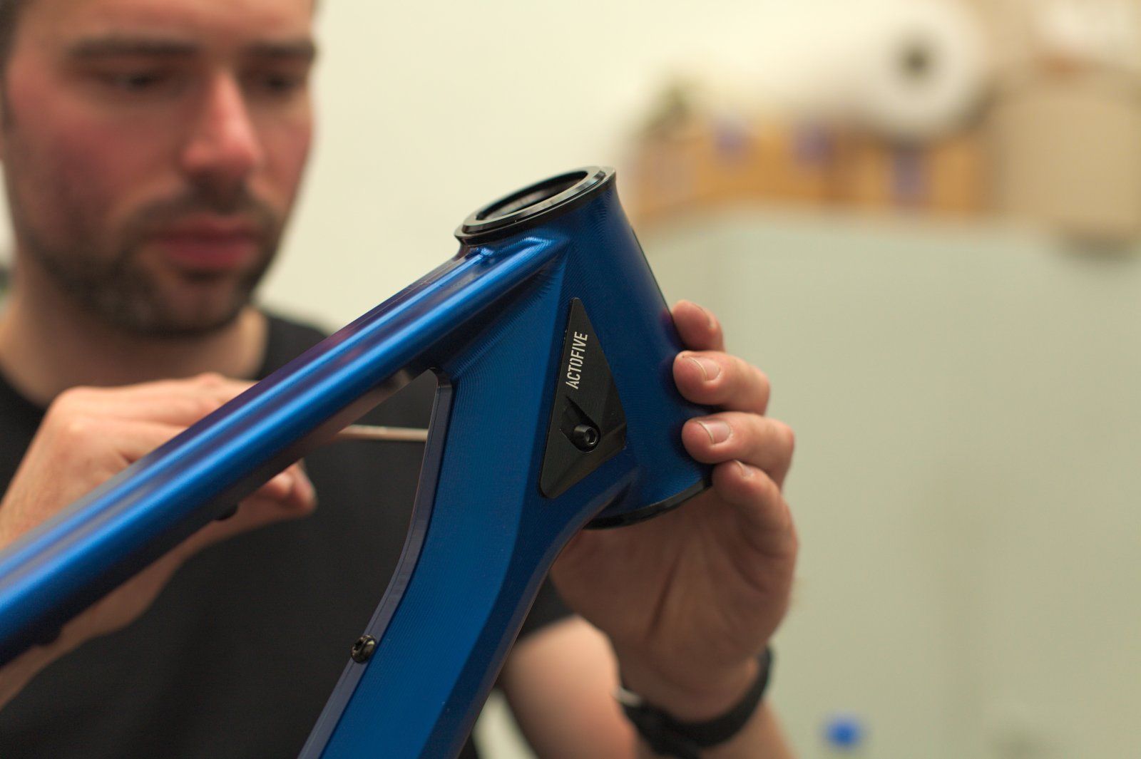

Als nächstes hat sich Simon der Front gewidmet - die Steuersatzlagerschalen wurden eingesetzt. Dafür hat er ein richtig tolles Tool. Selbstverständlich selbst gefräst.

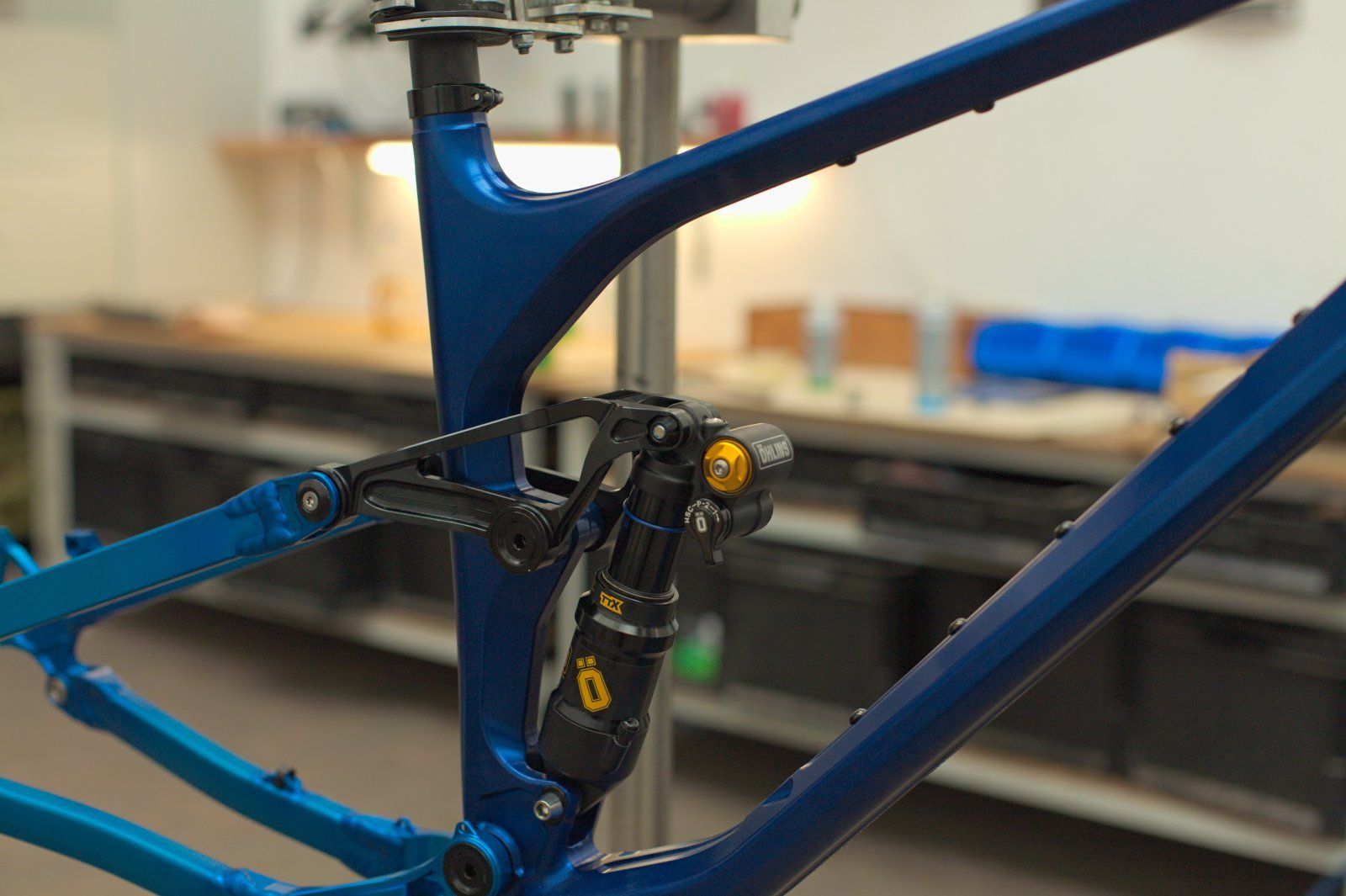

Nun war es Zeit, den Dämpfer zu montieren. Um die Tretlagerhöhe und den Lenkwinkel anzupassen kann das untere Dämpferauge mittels Flip-Chips positioniert werden.

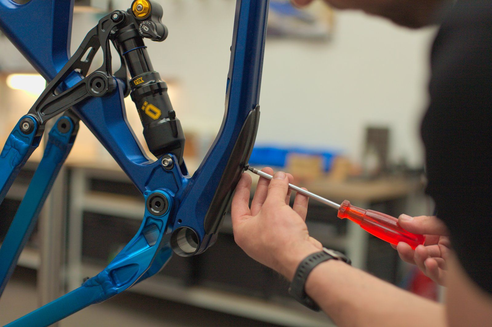

Nun fehlten nur noch wenige Teile. Die haben es aber in sich. So sind sie für sich selbst schon kleine Fräskunstwerke. Der Unterrohrschutz passt wie ein Handschuh an den Rahmen.
Selbst die Leitungshalterungen am Unterrohr und am Steuerrohr entstehen in House auf Simons Fräse.

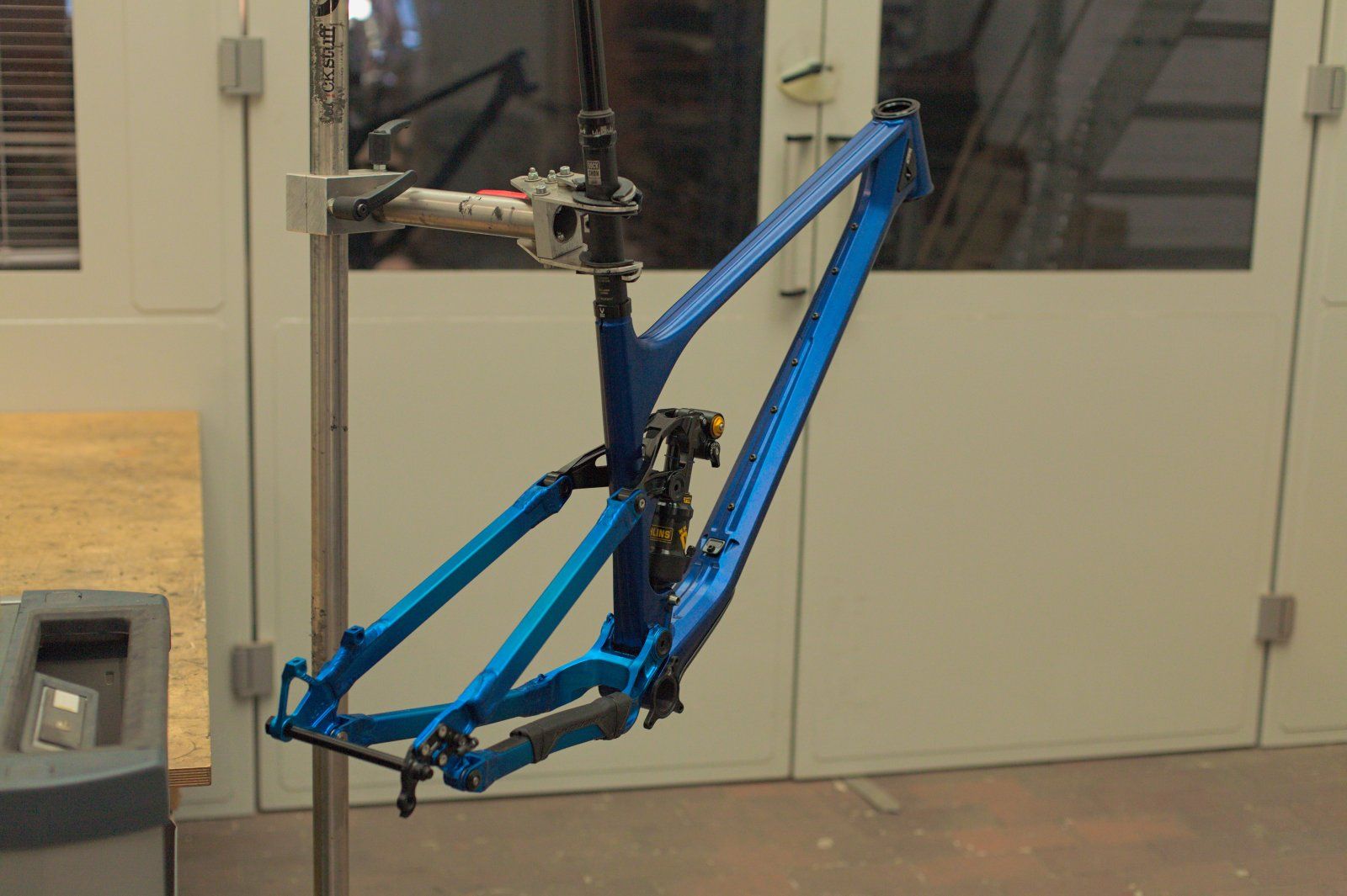

Und dann war es schon soweit. Der I-Train Rahmen ist komplett. Ich finds super schön wie sich der Farbverlauf zwischen dem Hauptrahmendreieck und dem Hinterbau ausbildet.

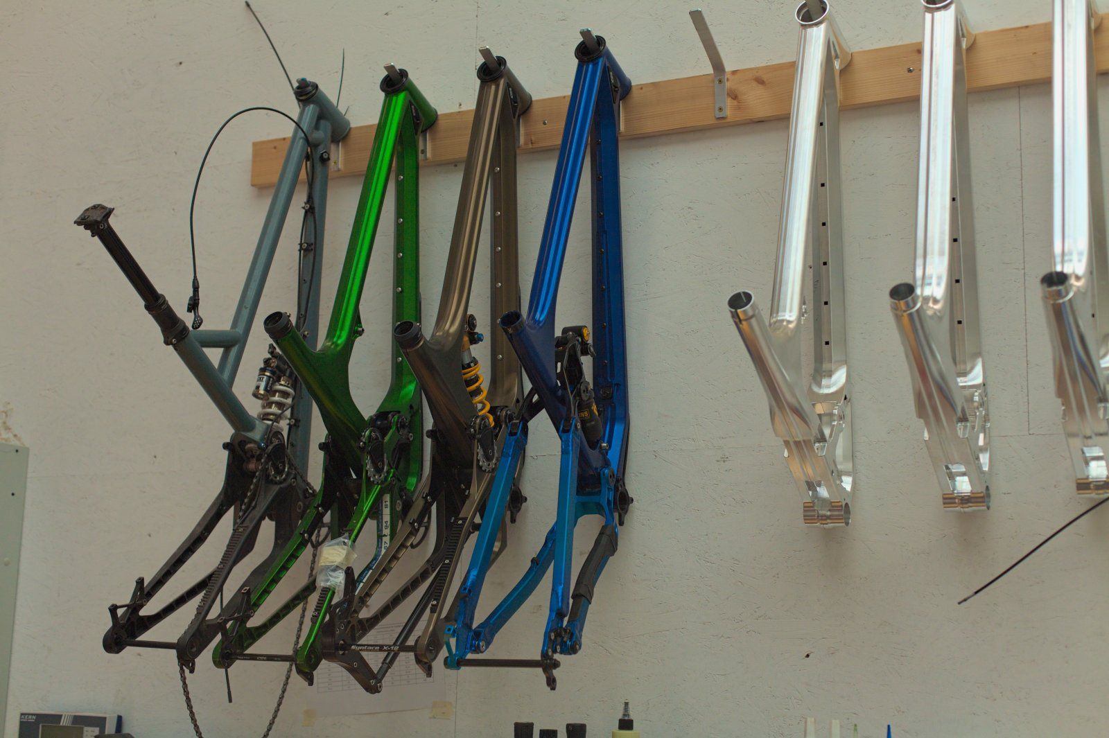

Zur Feier des Tages durfte der Rahmen noch mal neben seinen Geschwistern an der Wand Platz nehmen. So sind auf dem Bild vier Generationen von Simons Kreationen vereint.

es gibt elektrolytisches und organisches färben, bei Blau organisch?Jap, wurde auch schon erwaehnt hier. Der Hauptrahmen und die Streben sind unterschiedliche Aluminium Legierungen, daher der Farbunterschied.
