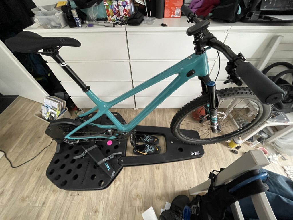

Ist mit der seltsamen Weitwinkel-Ansicht aus nächster Nähe geschossen, aber man sieht halt das Problem: Hinten am Rand, vorne am Rand. Geht & verrutscht mit den Gurten so auch nicht, aber daß man sich mal mit Macht in den Wiegetritt wirft?
Anhang anzeigen 1634843Anhang anzeigen 1634844
Nee, das würde mit meinem Drivo niemals klappen, weil der ja nach Hinten noch viel mehr Platz braucht.
Der ist zwar laut Leeze auch kompatibel, ich kann mir das aber selbst mit kurzem RR nicht so recht vorstellen.
Ist mit meinem Rad halt ziemlicher "worst case", 29er in XL, wobei mein Fully noch länger gewesen wäre.
Daher habe ich das hier dann auch flott abgebaut & gewechselt.
