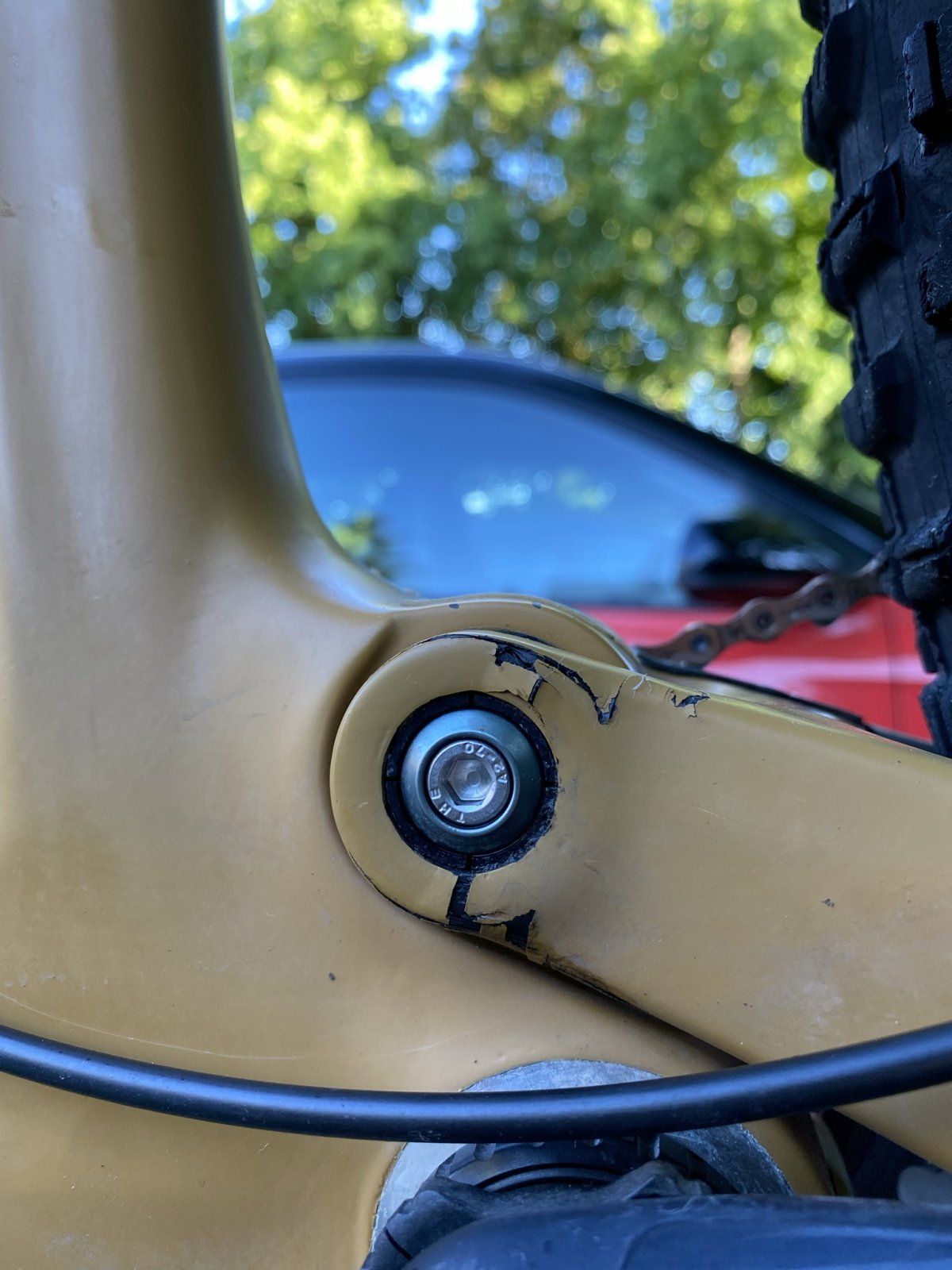

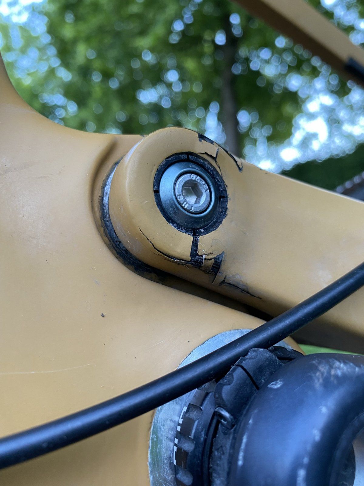

Moin zusammen,
beim neuen Sentinel hat man bezüglich kaputter Kettenstreben oder ähnlicher Materialfehler im Carbon noch nichts gelesen (zumindest ich nicht).
Leider hat es mich dieses mal erwischt. Kettenstrebe auf der Nichtantriebsseite reisst direkt am Lagersitz.
Wie man auf den Fotos unschwer erkennt, auch nicht nur oberflächlich im Lack sondern tiefergehend.
Lieg bereits bei Transition als Garantiefall vor. Hoffe ich bekomme bald eine neue Strebe, bevor mir diese hier unterm Arsch bricht :p

Moin zusammen,
Ich frage jetzt lieber nicht, ob hier immer korrekt ein Drehmomentschlüssel genutzt wurde :)
Btw: Garantie müsste Transition lebenslang geben oder war es kürzer?
Doch, du darfst sehr gerne fragen :) Ich ziehe am Rahmen alle Schrauben mit dem Drehmomentschlüssel an (man lernt aus seinen Anfängen :p)
Gibt ja nicht umsonst die schöne Chart von Transition, wo man bequem alle Drehmomentangaben rauslesen kann.
Der Lack hat aber schon ziemlich bald nachdem ich das Rad hatte, genau an der Stelle ganz feine Risse gebildet bevor ich die Schraube überhaupt das erste mal berührt habe. Habe das glaube ich weiter oben in dem Thread auch schon mal erwähnt.
Dachte damals, dies sei nur ein Fehler in der Lackschicht selber. Wie man sieht, hab ich mich getäuscht.
Ja, liegt wie gesagt übern Händler bereits als Garantiefall bei Transition. Sollte also keine Probleme geben.
