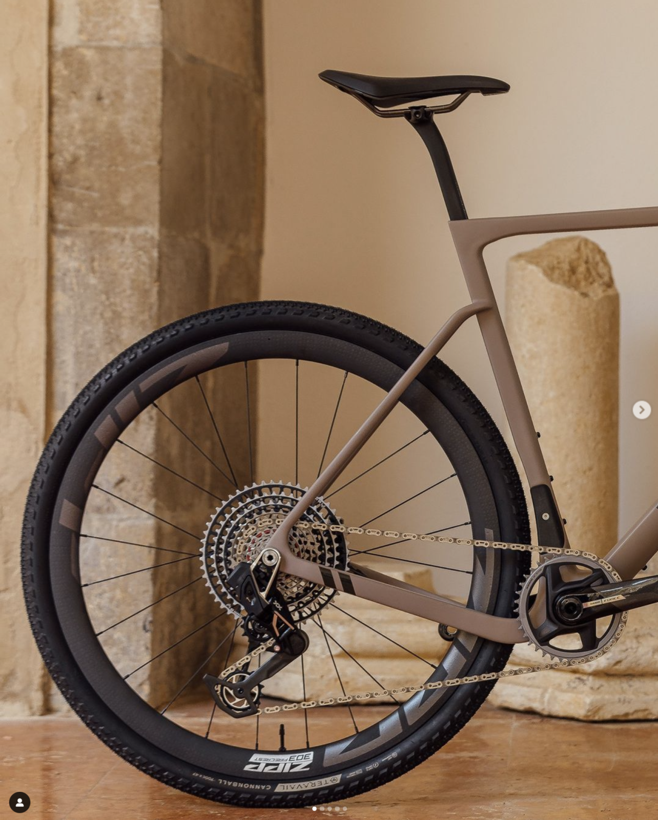

Der Vollständigkeit halber sei hier auch erwähnt, dass die Sram X-Sync Road Kettenblätter offiziell mit T-Type Ketten funktionieren. Entsprechend wirbt Sram auch mit Transmission Mullet Gruppen an Road/Gravel-Bikes.
https://www.instagram.com/p/CrBR-NqMwDL/?utm_source=ig_web_copy_link

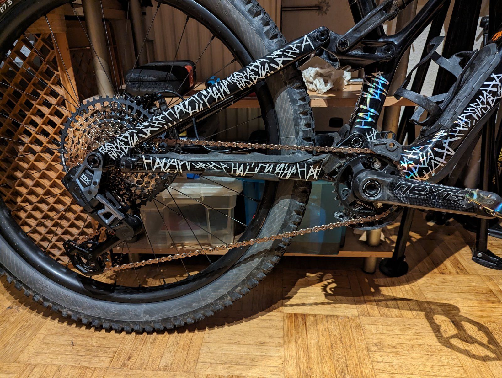

Hi alle zusammen ,
was bei mir momentan an meiner GX T-Type funktioniert ist mit meiner alten XX1 ketten meine Next R Kurbel mit 28z 3mm offset zu fahren.
Lg Sebastian
