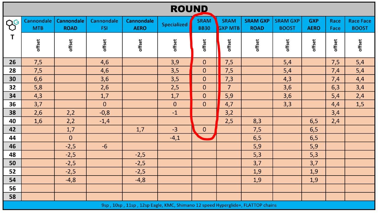

Da steht halt bei Offset kein Wert
Offset ist bei Garbaruk je nach Größe unterschiedlich. Beim Race Face Cinch (Boost) sind folgende Offset Werte angegeben:Das hier?
https://r2-bike.com/GARBARUK-Kettenblatt-Round-Direct-Mount-1-fach-narrow-wide-SRAM-BB30-Kurbel
Wie @Freaky-blue bereits schreibt, sind die BB30 alle mit 0mm Offset, unabhängig von der GrößeOffset ist bei Garbaruk je nach Größe unterschiedlich. Beim Race Face Cinch (Boost) sind folgende Offset Werte angegeben:
Offset: 5,4 (26 - 28T), 4,4 mm (30T), 3,4 mm (32T), 2,4 mm (34T), 1,5 mm (36T)

Wieder was gelerntWie @Freaky-blue bereits schreibt, sind die BB30 alle mit 0mm Offset, unabhängig von der Größe
