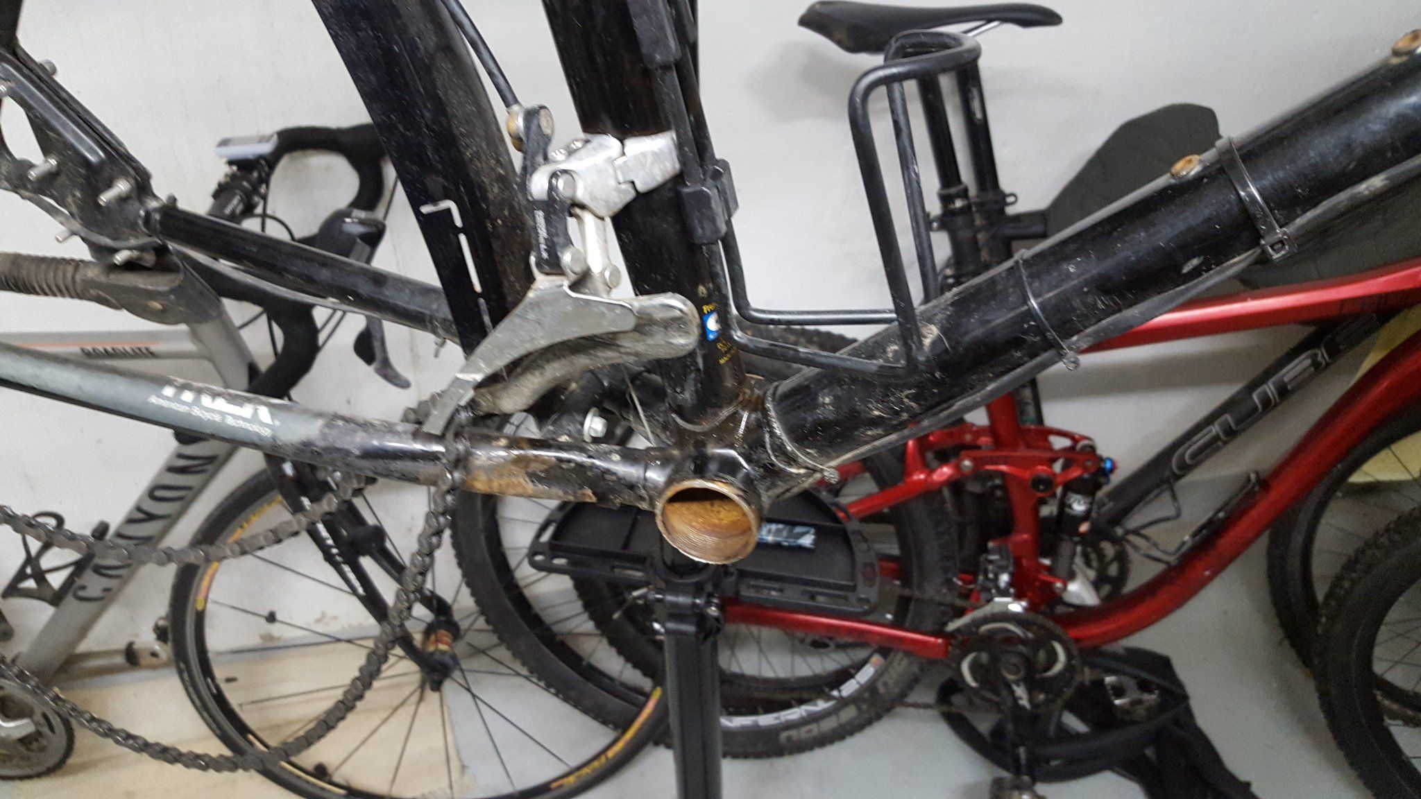

Mittlerweile habe ich das Lager aber raus, hat sich ganz schön gewehrt . Musste am Ende die Flamme raus holen und alles warm machen, dann ging es los.

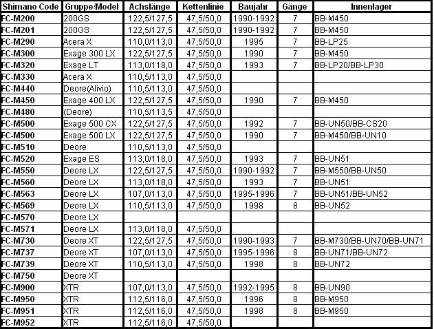

Die alten LX Kurbeln waren m.W. für Achslängen zwischen 122,5mm und 127,5mm ausgelegt. Also bzgl. der Kettenlinie sollte das im grünen Bereich sein. Die Kombination 122,5mm Lager und alte LX Kurbel (die silberne 550er) habe ich z.B. auf einem Cannondale SM 700 (Bj.91) montiert. Das fährt und schaltet sich so vollkommen unproblematisch...
Irgendwo hatten wir auch mal ne Tabelle mit den zu den Kurbeln passenden Achslängen, welche ich leider auf die Schnelle nirgends finde.
Und hier ist die Tabelle. Doch noch wieder gefunden...
Die FC M550 hat mit 122,5mm Achse eine Kettenlinie von 47,5mm...

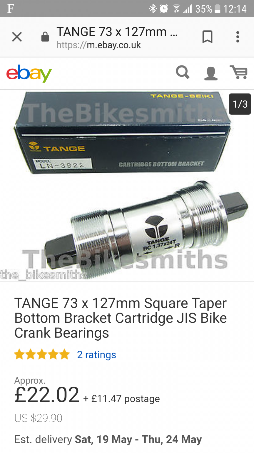

Hatte an meinem Diamondback das selbe Problem. Kettenlinie fand ich auch kein Problem, habe es deshalb mit 122,5 mm versucht, kam aber mit der Kurbel zu nah an die Kettenstrebe, war dann eben nur 2 mm statt 5 mm. Habe mir dann über ebay.us ein 73 / 127,5 bestellt, habe auch nur dort eins gefunden. Dauerte halt 6 Wochen.

Schade. In der Liste fehlen eben genau die Kurbeln, welche vergleichbar wären, mit konkreten Werten. Bei der FC M730, der FC M550 und der FC MT60 sind keine Angaben...
Ob ich Dir widerspreche, weiß ich gar nicht. Nur rein aus logischen Gründen macht es für mich keinen Sinn, wenn eine 5mm längere Achse, auf nur einer Seite vom Tretlagerzentrum aus gesehen, die Kettenlinie um 2,5mm variiert. Das kann physikalisch wie praktisch so nicht sein, oder? Es müssten dann 5mm Differenz bei der Kettenlinie sein. 2,5mm spricht eindeutig dafür, dass eben beidseits die Achse 2,5mm Differenz zum Tretlagerzentrum gegeben sind...
EDIT:
Die paar wenigen Kurbeln mit 122,5/127,5mm Achsen in deiner Liste bestätigen aber mit den angegebenen 47,5/50,0mm Kettenlinie meine Überlegungen. Auch hier entspricht 5mm mehr Achslänge einer Differenz von 2,5mm in der Kettenlinie...
