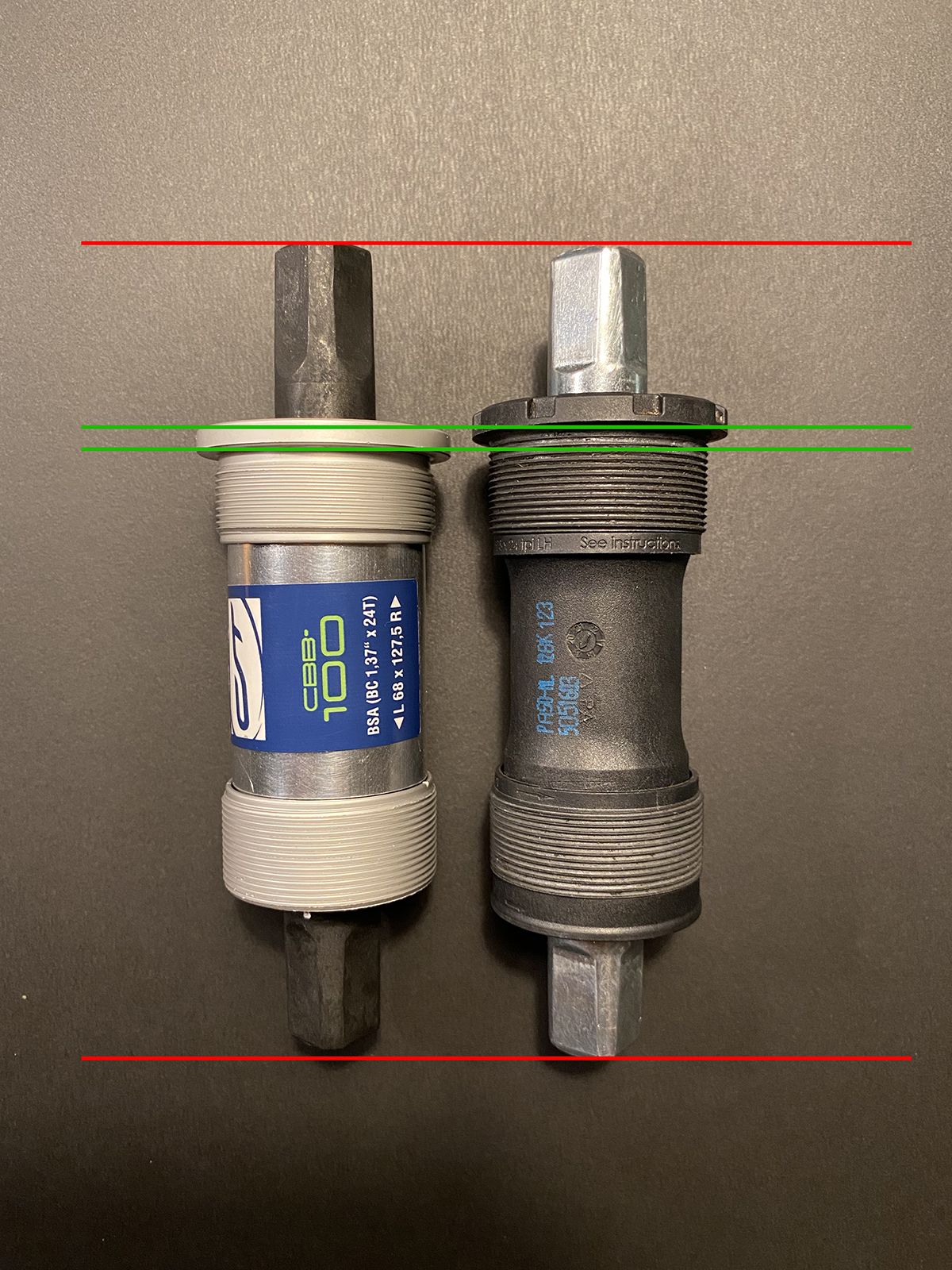

Das Lager ist ein 4-Kant, 127,5 mm, 68 mm BSA.
Im Anhang seht ihr zur Veranschaulichung das neue Lager (links) und das alte Lager (rechts).
Beide Lager haben schonmal die richtige Wellenlänge 127,5 mm.
Für mich ergibt sich folgendes Problem: der Unterschied zwischen den zwei grünen Linien ist ca. 3,5/4 mm.
Zudem habe ich am Bike einen Kettenschutz montiert, der mit dem Lager festgespannt wird.
Wenn ich nun das neue Lager einbauen sollte, komme ich quasi diese 3,5/4 mm weiter nach Aussen mit der Kurbel auf der Antriebsseite als mit dem alten Lager.
Meine Frage daher, was meint ihr, schafft der Umwerfer es trotzdem auf das 3. Blatt zu schalten, sprich im schlimmsten Fall 4 mm mehr nach aussen zu kommen?

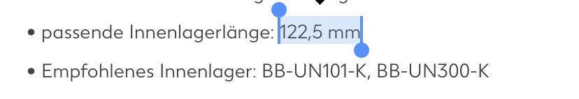

Was mich auch noch wundert. Die Kurbel ist eine Shimano FC-TY301. Shimano gibt dafür eine passende Innenlagerlänge von 122,5 mm. Das verwirrt mich komplett wegen der bislang verbauten Länge von 127,5 mm?!

Dein neues Lager ist für 68mm Innenlagerbreite.Dein altes für 86 wie du schreibst. Das wird also nix. Würde mir einfach ein passendes besorgen, dann funktioniert das alles...

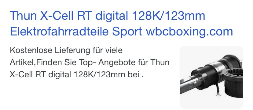

Auf dem Thunlager steht ja 128K/123.
Wenn ich das richtig verstehe, ist die 123 für 123 mm. Dachte bislang ich benötige ein Shimano 127,5 mm wegen der 128K. Dann lese ich, dass Shimano 122,5 mm für die Kurbel empfiehlt. Das verwirrt mich, ob ich jetzt das Shimano 127 oder 122 für Kettenkasten benötige.

Ich tippe mal, das Lager für Kettenkästen auf der Antriebsseite einen kürzeren "Achstummel" haben, damit die Dicke der Kastenaufnahme ausgeglichen wird. Die 122,5 mm sind halt für eine Kettenlinie ohne Kettenkasten.
Das Shimano mit 127,5 für Kettenkasten kaufen und gut ist.
Würde ich jetzt auch eigentlich machen. Nur den Grund, warum Shimano für meine Kurbel 122,5 mm empfiehlt, verstehe ich immernoch nicht. 122,5 mm gibt es nämlich auch für Kettenkasten.
Shimano gibt für jede Kurbel immer zwei Wellenlängen an: Eine für Kettenlinie 47,5mm und eine für Kettenlinie 50mm. Die 50mm-Kettenlinie wird für dickere (Alu-)Sattelrohre gebraucht, weil damit der Schwenkbreich des Umwerfers nach innen meistens eingeschränkt ist.
Wenn es die Kettenstreben und Kettenblätter zulassen, würde ich versuchen eine Kettenlinie mit 47,5mm anzustreben, wenn nicht, funktionieren die 50mm aber auch.
Ah, das ergibt doch Sinn.
122,5 mm —> 47,5
127,5 mm —> 50
Sprich, ich könnte beide Innenlager montieren, deine Empfehlung wäre die kürzere Welle 122,5 mm, richtig?
Genau, wenn es der Platz zwischen den Kettenblättern und der Kettenstrebe zulässt.
