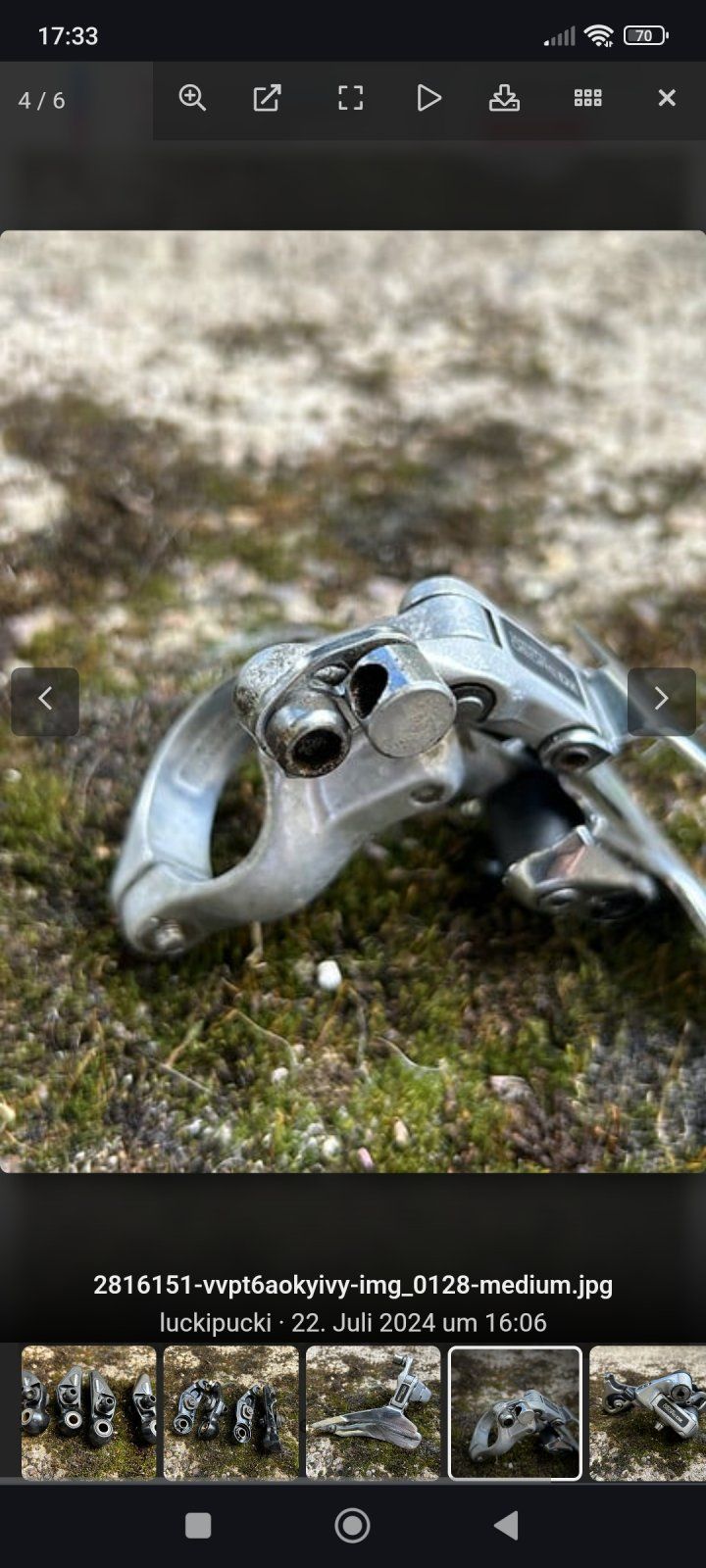

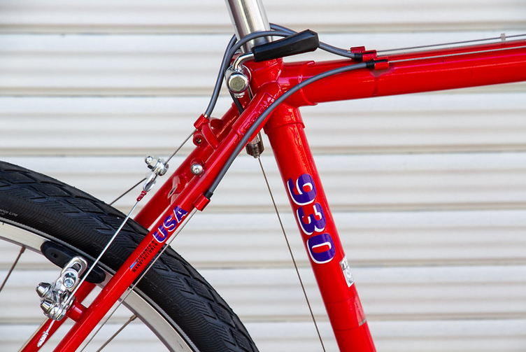

Du brauchst nur ein kleines Ersatzteil für einen DP Umwerfer das z.B Trek oder Yeti verbaut haben. Ein Gegenhalter der anstelle der Zugklemmschraube an den Umwerfer gebaut wird und drehbar ist. Nicht leicht zu finden aber es gibt ab und zu mal einen im Angebot.
So ein Schutzblech Streben Bolzen könnte funktionieren, du musst ihn ablängen und darfst ihn nicht komplett fest in den Umwerfer schrauben und kannst dann eine Zugeinstellschraube als Gegenhalter für den Außenzug einsetzen.
https://fix-nippel.de/products/5120

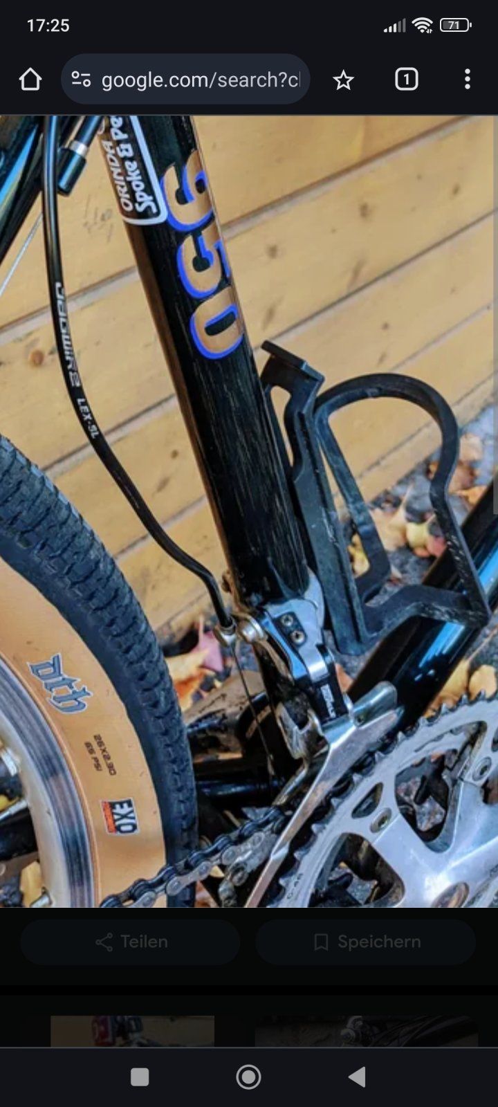

Ein Königreich für einen Kabelstop am Rahmen. Treks Lösung für ein Problem was nie existierte und bescheiden aussieht, merci dafür 😉😂
So sieht des gebastelt aus. Muss man aber auch noch iwie nach innen versetzen sonst wird nix mit dem Zuglauf nach unten zur Klemmung. Sollte so wie bei luckipuckis Angebot aussehen und montiert siehts dann auch eh eher meehh aus mit der langen labbrigen Schaltzughülle da hinterm Sitzrohr. Muss nochmal brainstormen.

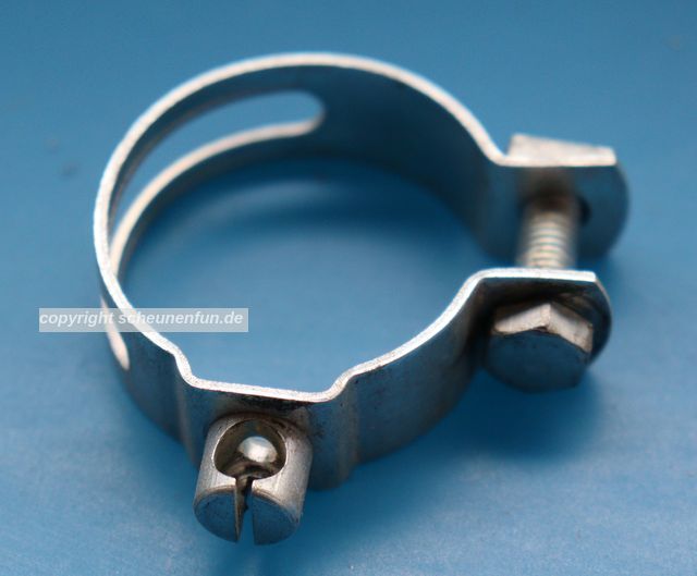

Man kann auch einen Gegenhalter kaufen und ihn ans Sitzrohr nieten, man muss es halt weit genug unten machen damit die Sattelstütze weit genug reingeht.
Ist halt die Trek-Lösung um einen Down Pull Umwerfer von oben anzulenken. Der Zug wird ja unten hinterm Tretlager geklemmt. Mit einem "angebastelten" Kabelstopp oben am Sitzrohr braucht es dann definitiv einen Top Pull UW.
Kombination aus Lösungsvorschlag 1 und 2
Nicht schön aber selten
Fast so elegant wie die Lösung mit Torpedo-Stopperschelle.

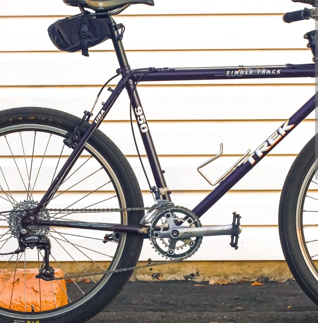

Aber wieso haben sie nicht einen Kabelstop mehr angebrutzelt und einfach einen Top Pull genommen? Oder ne Umlenkrolle? Gabs die Top Pull Umwerfer erst später?
Yep, bei Shimano erst ab Modelljahr 1992.
Ich finde die Trek-Lösung irgendwie im Gesamten eleganter und funktionell nachhaltiger als eine Umlenkrolle, wie es andere Hersteller gemacht haben, die einen DP Umwerfer unbedingt von oben ansteuern wollten.
