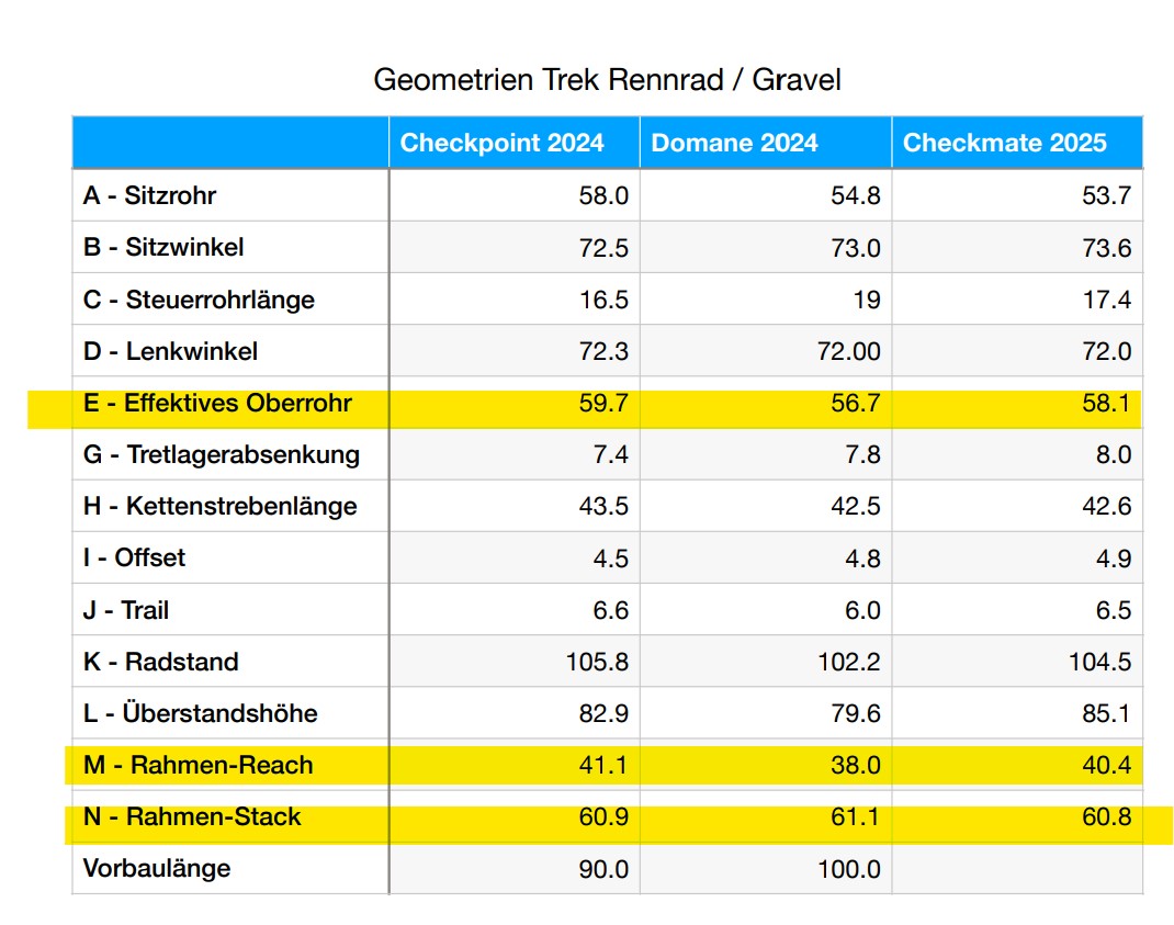

Ich möchte mir ein Gravelbike kaufen. Das Bike wird hauptsächlich auf der Strasse und Feld- sowie Schotterwegen bewegt, also keine Waldwege oder gar Trails. Dafür nutze ich mein Mountainbike. Es soll schon in eher in Richtung Speed gehen, aber ich möchte keine aggressive Race-Rennradposition. Ich hoffe ihr wisst was ich meine.
Das Bike möchte ich von Trek. In der Auswahl stehen das neue Checkmate oder das Domane, das ja auf ruppigen Wegen auch funktionieren soll. Ich habe die Geometriedaten der Bikes gegenüber gestellt, jedoch blicke ich überhaupt nicht durch. Könnt ihr mir anhand der Daten erklären, auf welchem Bike ich im Vergleich eher aufrecht und weniger gestreckt sitze?
Eine Probefahrt steht natürlich an, aber vielleicht kann mir jemand die Geometriedaten vorab erklären?
Vielen Dank!

Rahmen kannste anhand Stack (Höhe vertikal vom Tretlager bis vorne oben) und Reach (Länge horizontal von Tretlager bis zum Rahmen vorne oben) vergleichen. Dann kannste noch Stack durch Reach teilen und bekommst STR, z.B. 1,5, was verhältnismäßig kurz und hoch und damit aufrecht ist. Kleiner ist gestreckter.
Für die Sitzposition relevant ist noch die Länge des Effektiven Oberrohres, welche auch durch den Sitzwinkel mitbestimmt wird. Um die geeignete Rahmengröße zu bestimmen ist das Oberrohr und der Stack besser als der Reach.

Vorbaulänge und Lenker selbst erzeugen nochmals Reach, der für die Gesamtbetrachtung nicht vergessen werden darf!
Bei Bike-Stats kann man sich das alles grafisch anzeigen lassen.

Deine Tabelle oben zeigt das Domane als am kürzesten bei ähnlichem Stack. Das deutet darauf hin, dass es etwas "aufrechter" ist als die anderen beiden. Dafür ist hier wieder der Vorbau 1cm länger als beim Checkpoint, was die Sache wieder relativiert.
