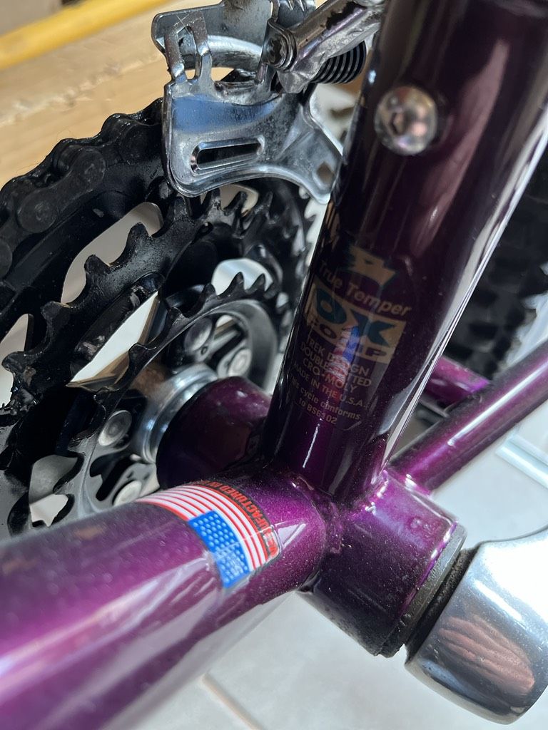

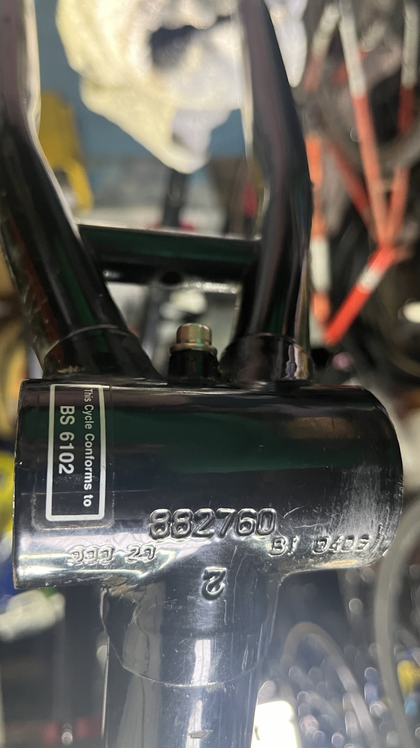

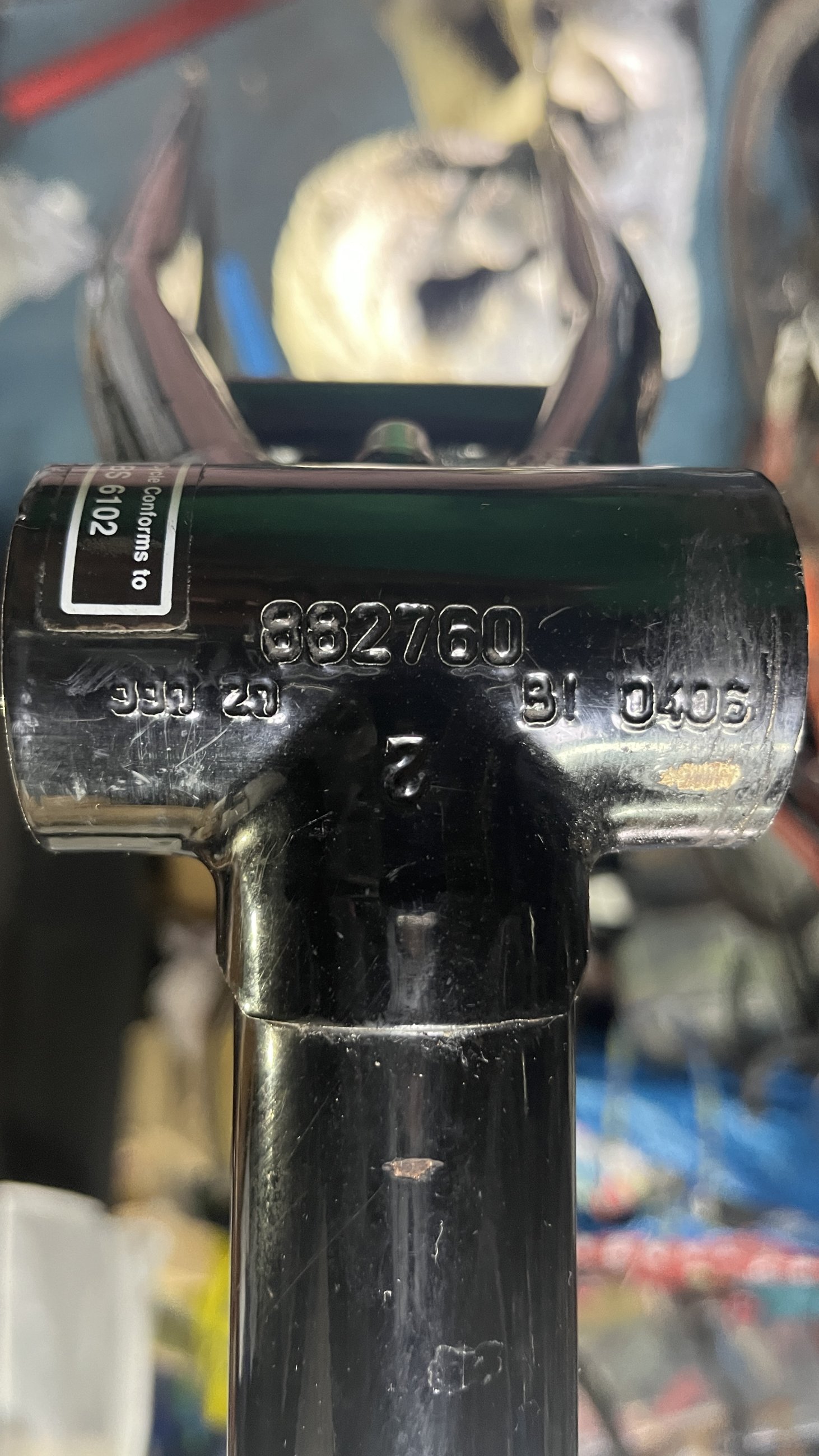

Ich baue gerade mein altes Trek Singletrack (9xx - unbekannt weil vom Vorbesitzer neu lackiert) um.
Hab hier also einen weiteren Rahmen (mit Decals 950) - Jahrgang kann ich z.Zt. nicht bestimmen (gibt es da Anhaltspunkte anhand der SN/Prägung?
Ich stelle zwei drei Unterschiede fest:
1. Sattelstützenmasse beim alten 27.2 beim "neuen" 29.9/30.0 (etwas ärgerlich, da so ne Stütze hab ich jetzt nicht rumfliegen 27.2 aber ohne Ende (Wird wohl eine Reduzierhülse dazwischen müssen)
2. Die Einbaubreite des HR ist beim "neuen" klar 135mm beim alten musste ich immer etwas aufziehen (kann natürlich auch leicht verbogen sein - mit dem Auge aber nicht zu sehen)
3. Das KB mit der Deore LX Kurbel kommt jetzt an die Kettenstrebe :confused: ? Das Octalink Tretlager ist das gleiche, vorher (am alten Rahmen) war dort genug Platz. (Ich messe morgen noch mal die Tretlagergehäusebreiten.)
Soweit my-two-cent
Daniel
