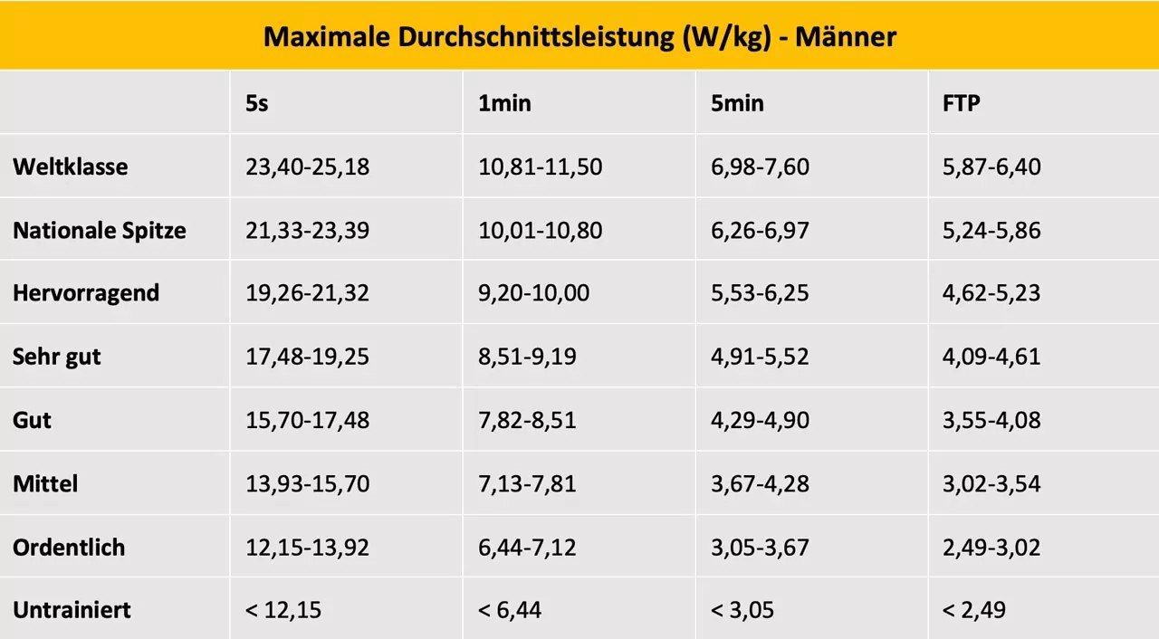

200W Eigenleistung bei knapp 60kg sind 3.3W/kg.
Das ist stabil, aber auch weit weg von brutal fit.
500hm/Stunde sind ja schon mit Bio eher gemütlich bis normal.
wenn du den berg vor der haustür hast und direkt bergauf treten kannst und das konstant :D
ich schäme mich jetzt lieber erstmal gegenüber der forenelite :(
Schau mal hier:
https://ilovecycling.de/training/leistungsprofil-wie-fit-bist-du-wirklich/
Geh von der FTP nochmal auf 90% bis 80%, dann hast du das, was du problemlos für sehr lange Zeiträume fahren können solltest.
