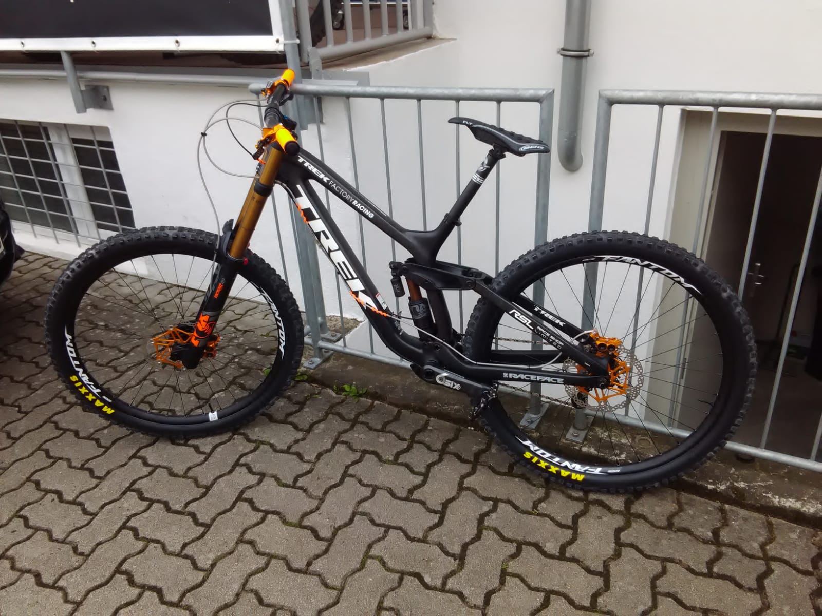

Hi habe auch mal eine frage zum session 9.9 29 habe mir das vor ca 2 Monaten geholt neu, und es selbst aufgebaut, was leider auch 5 bis 6 Wochen dauerte. Habe dann leichtes spiel in der umlenkung von schwinge zum Dämpfer gespürt am sattel rohr beim leichen anhäben so leicht das das Hinterrad auf dem Boden bleibt. jetzt hat mein Händler eine neue Hülse bestellt (Garantie Fall) hat von euch einer das gleiche Problem weil ich hoffe das das Problem auch wirklich eine zu kleine Hülse ist und nicht ein zu großes Loch im Rahmen ist. am Ende der Woche kommt das Teil an dann weiß ich mehr aber ist das ein Problem das TREK hat oder habe ich einfach nur Pech.gewicht ist super 14,8 kg muss aber noch tubeless Milch in die felge geben 70 ml pro felge und sattel stange kürzen bleib also unter 15 kg erwähne das weil ich gelesen hatte das ihr auch über das Gewicht schreibt. Anhang anzeigen 880078
