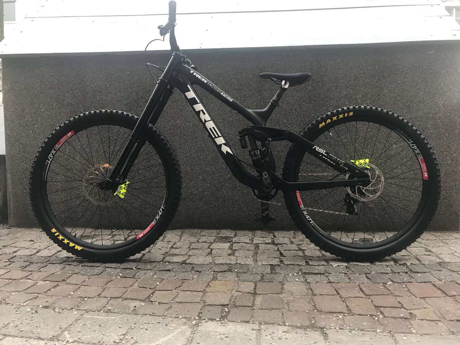

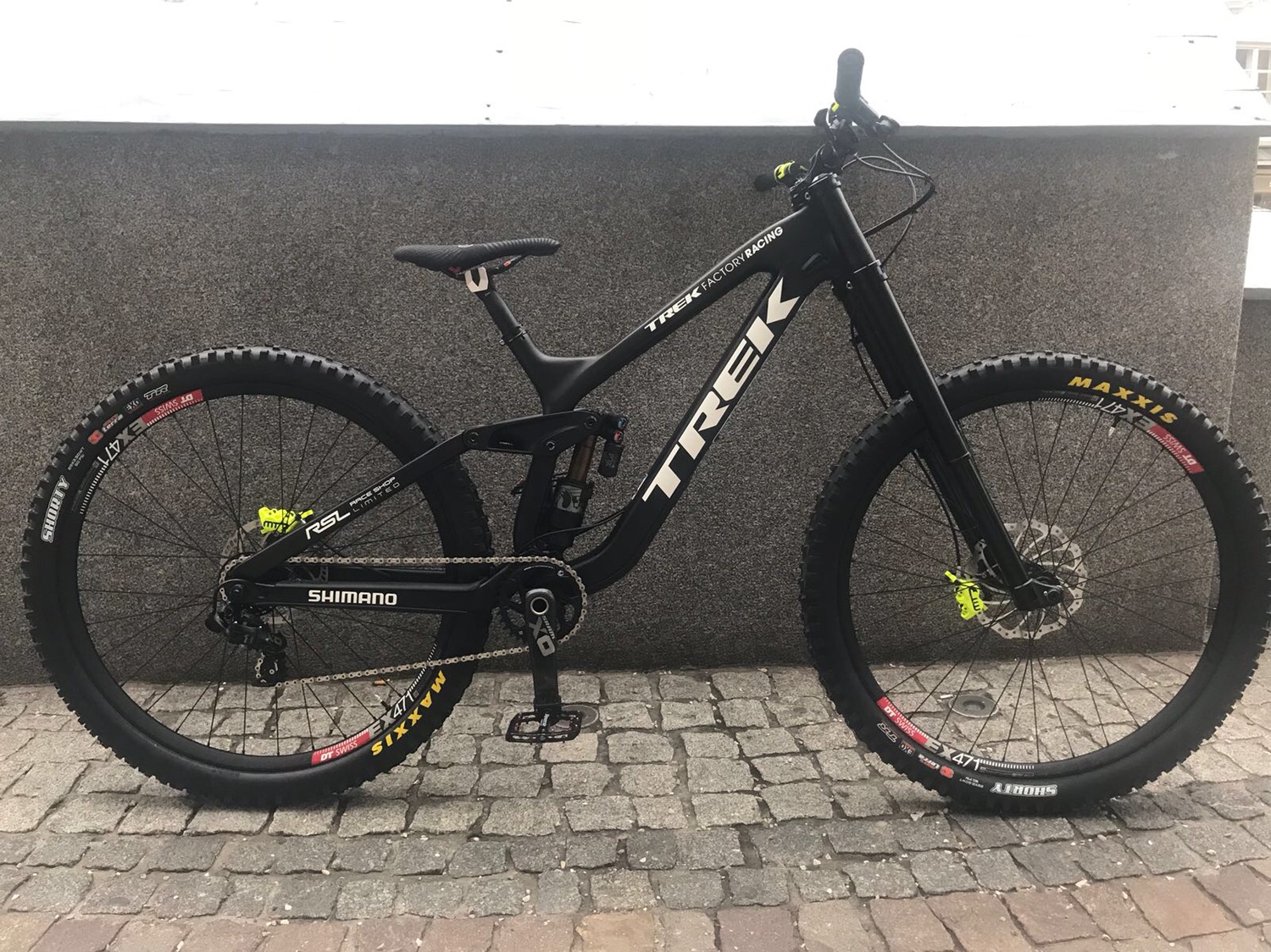

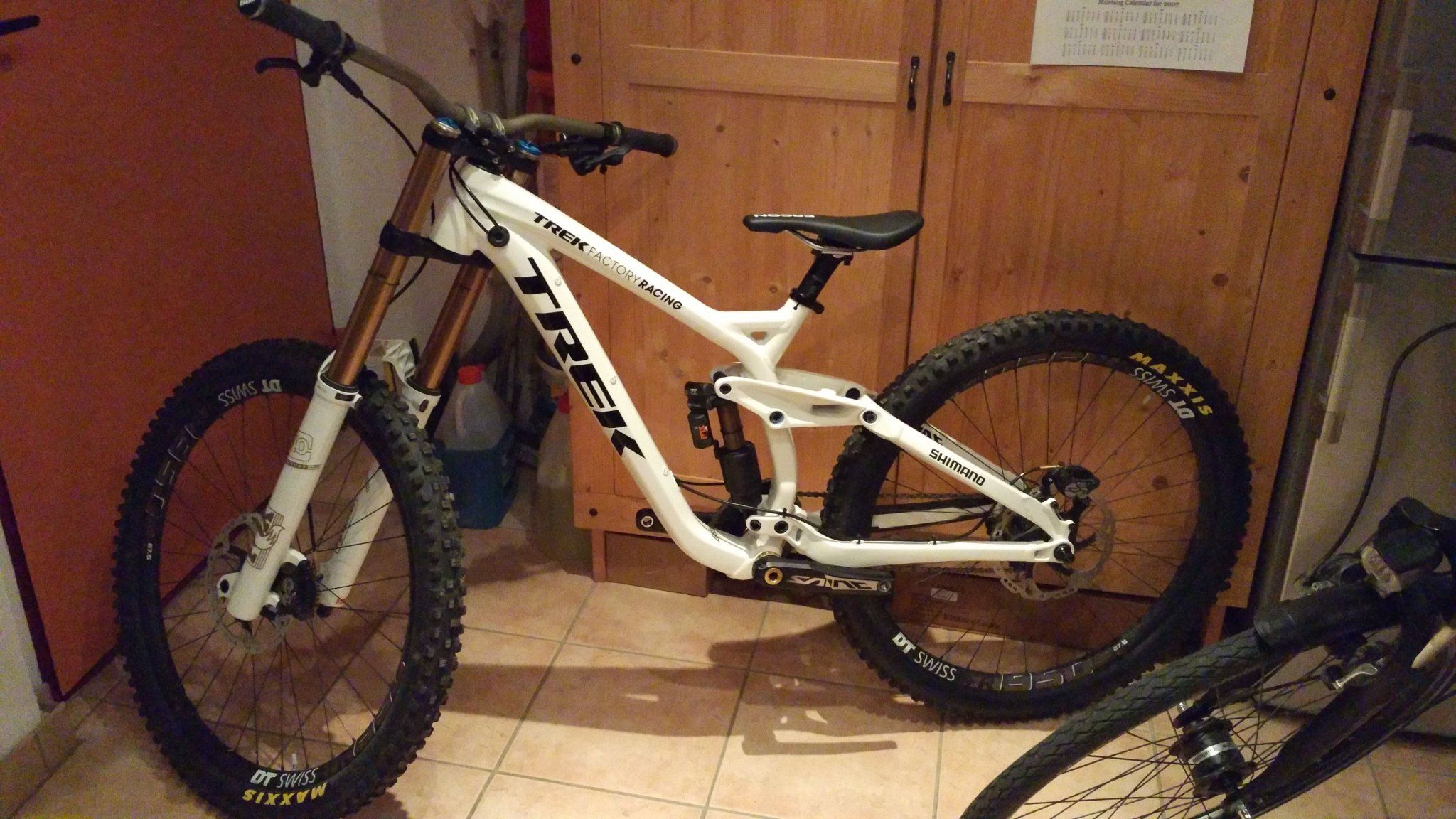

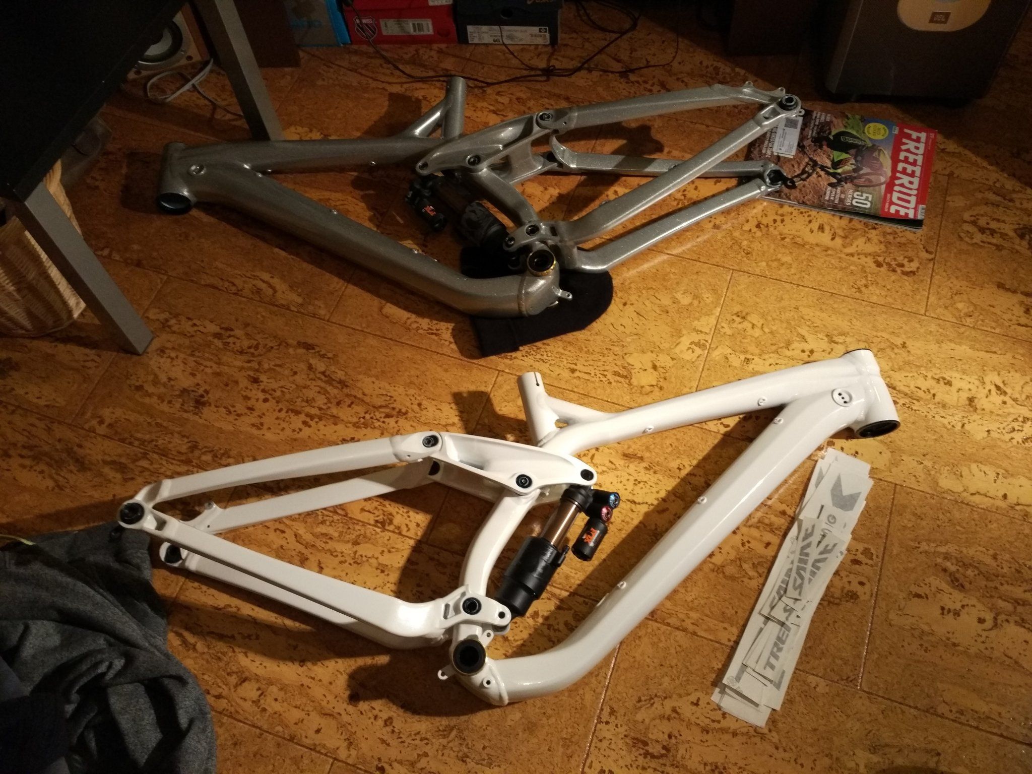

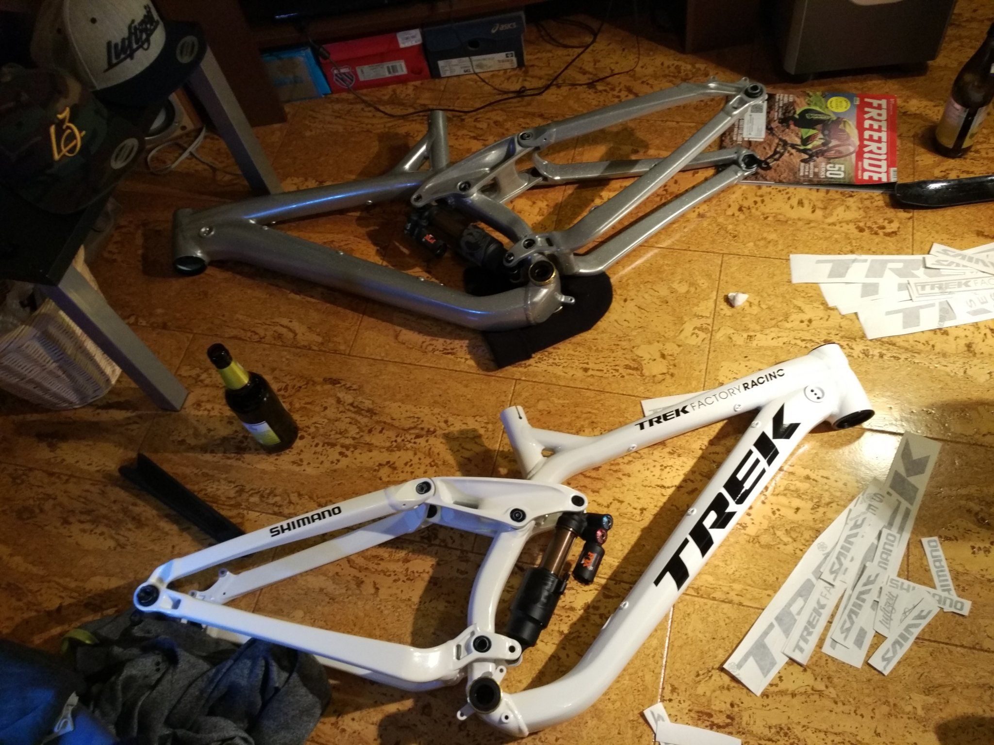

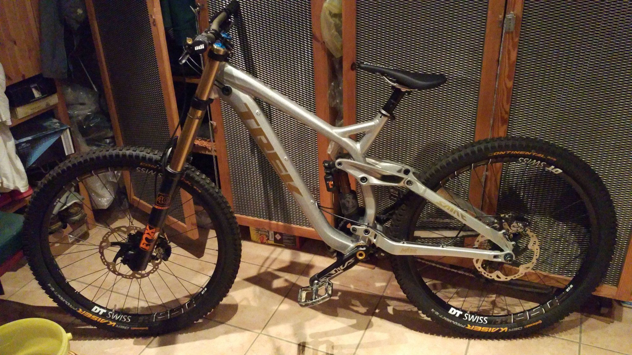

So... haben jetzt das Session von meiner Freundin und meinem Bruder fertig. Das Ergebnis kann sich wirklich sehen lassen...
Hat wirklich Spaß gemacht die Bikes aufzubauen.
Für diejenigen die es interessiert... die Bikes haben wir bei http://www.bikecolours.de/ in Usingen pulvern lassen. Da gibt's es das für einen fairen Preis und das Ergebnis ist immer top. Da kann man auch richtig eskalieren was Effektfarben angeht. Da sind die beiden Bikes ja echt sehr "normal" geblieben was die Farbe angeht, wobei das Silber von meinem Bruder seinem Session schon sehr funkelt wenn Licht drauf fällt und das weiße meiner Freundin hat auch metallic Partikel drin, dass es einen leichten Effekt hat wenn die Sonne sich darauf bricht.
Die Decals haben wir selbst geplottet. Falls Interesse besteht, kann ich die Vectordateien posten.

Sieht ziemlich gut aus :daumen:
Die vectors nehm ich gern :love:

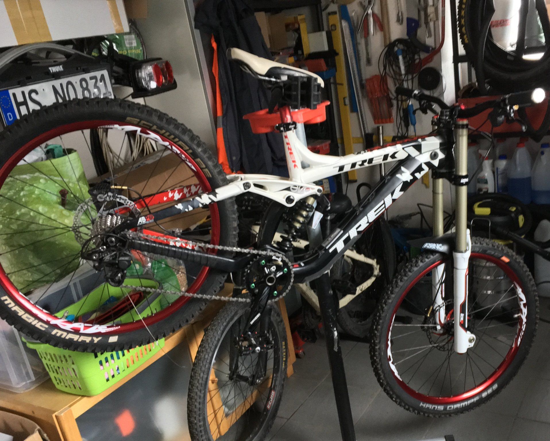

So, hier mal die Mühle :)
Neue Pedale und endlich mal gewogen.

Schick schick und das Gewicht ist ja auch nicht viel! :)

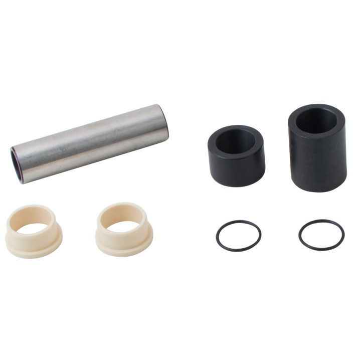

Hallo Leute,
ich möchte nun meinen Dämpfer ( Fox VAN RC ) gegen einen neuen Rockshox Vivid Air R2C tauschen.
Die Buchsen in meinem Fox sollen dran bleiben, da ich den Dämpfer als Ersatz für Rennen aufheben möchte.
Folgendes Problem:
Der neue Vivid Air hat jeweils 8x22,2 Buchsen verbaut.
Ich benötige: Oben 10x40 (symmetrisch)
was an sich kein Problem darstellt! (z.B.: Bikeshop)
und Unten 10x50 (Asymmetrisch 20/30)
In sämtlichen Onlinestors finde ich nur maximal 10x40 für den Dämpfer und ausschließlich symmetrische Varianten. Was kann ich tun, wo bekomme ich passende Buchsen? Muss ich diese anfertigen lassen (z.b.: bei Huber Buchsen o.ä.) oder passen vllt. auch die Buchsen von Fox in den Rockshox? Denn bei Fox gibt es diese asymmetrischen Varianten ja....
Danke für eure Hilfe.:daumen:
Bikechris
Augen beim Vivid sind 12,7mm genau wie bei Fox. Die zweiteiligen Gleitlager von Fox einfach im Vivid statt den normalen DU-Buchsen verwenden und du kannst einfach die Hardware weiterfahren.
Augen beim Vivid sind 12,7mm genau wie bei Fox. :daumen:
Den restlichen Satz habe ich nicht ganz verstanden:
Kann ich die Buchsen von Fox (Siehe unten) 1 zu 1 in den Vivid einbauen? (nachdem ich die vorhanden vorher ausgepresst haben)
Der Lagerdurchmesser von 12.7 mm passt ja, aber haben Fox und RS die gleiche Dämpferaugen breite?:ka:
Einfach die braunen zweizeiligen Fox Bushes im Vivid verwenden, Augen vom Vivid und Fox sind gleich breit und haben die gleiche Bohrung (12,7mm). Du kannst alles einfach umstecken auf den Vivid Air, das passt.
