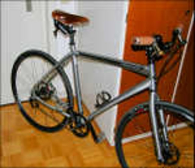

So, danke erstmal für die Antworten, hab jetzt hier und da geordert, alles in schwarz, mal sehen wie's wird.
Hi, hat noch jemand 'ne spontane Idee aus was ich mir 'ne Kappe, bzw. wie ich das obere Loch verschließen kann, sobald der Schaltzug verschwindet?
Danke und
Blümchen reinstecken! For the ladies!
Hey, die Idee is gar net schlecht, ansonsten hab ich noch ein paar Ipod-Kopfhörer, die lass ich einfach das oben raus kommen und mach sie oben am Lenker irgendwo fest. Für die hintere Trinkflaschenbefestigung bastel ich mir 'ne schöne kleine Aufnahme für den Mini. Der muss auf seine alten Tage dringend mal wieder wachgerüttelt werden ;-)

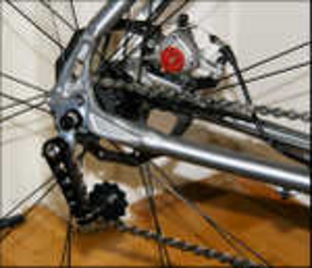

So gestern Abend noch schnell umgerüstet, hat in der Summe ja keine Stunde gedauert. Danke nochmals für den Tipp mit den Fouriers Parts.
Im Singlespeedshop hab ich mir dazu die KMC Z51 Kette, den Point Racing Standart und das On-One Groove Armada Splined Sprocket 16T geordert. Passt alles wunderbar, der Point Kettenspanner, fliegt aber bald wieder raus, werde die Kette dann nur noch über Extr.-Lager spannen. So isses aber zum testen auch erst einmal gut. Allerdings werde ich der Kette wohl mind. 1 Glied noch rauben.
versteh trotzdem nich, warum du nich gleich mitm ebb gespannt hast. auch nur so zum testen. naja...
